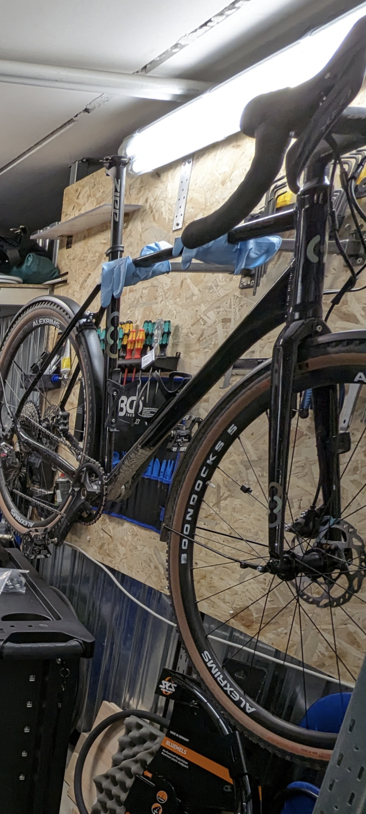

Hallo nochmal, Frage in die Runde: Welche Größe an Reifen passt nochmal ins GRX Pro? Meine mich an 45 mm erinnern zu können, und könnte Reifen in der Größe bekommen (Pirelli Cinturato Gravel H), aber bin nicht sicher ob die passen. Würden auf den Standard Alexrims Laufradsatz kommen (21er Maulweite).
Hallo nochmal, Frage in die Runde: Welche Größe an Reifen passt nochmal ins GRX Pro? Meine mich an 45 mm erinnern zu können, und könnte Reifen in der Größe bekommen (Continental Cinturato Gravel H), aber bin nicht sicher ob die passen. Würden auf den Standard Alexrims Laufradsatz kommen (21er Maulweite).
Hab 45er wtb Raddler verbaut die aber 42mm haben und es passt! Mit eineem SKS Schutzblech!
Habe gerade eben getestet: Passen, passen aber nicht mit den SKS Bluemels.
Welche Schutzbleche hast du genau und breite?
Welche Breite haben die Reifen in Echt? Mit measschieber gemessen?
Was passt nicht?
SKS Bluemels in 55mm. Hatte ich leider nicht gemessen, aber Kumpel sagt 47mm ca, denke aber auf den Felgen weniger, da der breitere Maulweite fährt.
Hat nicht von der Breite in die Schutzbleche gepasst.
Habe alles zurück gebaut auf Riddler & Schläuche. Wollte die Pirellis Tubeless fahren, aber hat leider nicht geklappt. Probiere das morgen nochmal mit Kompressor & den Riddlern damit ich die weiter mit den Schutzblechen nutzen kann, hält gerade als Commuter her 😬
