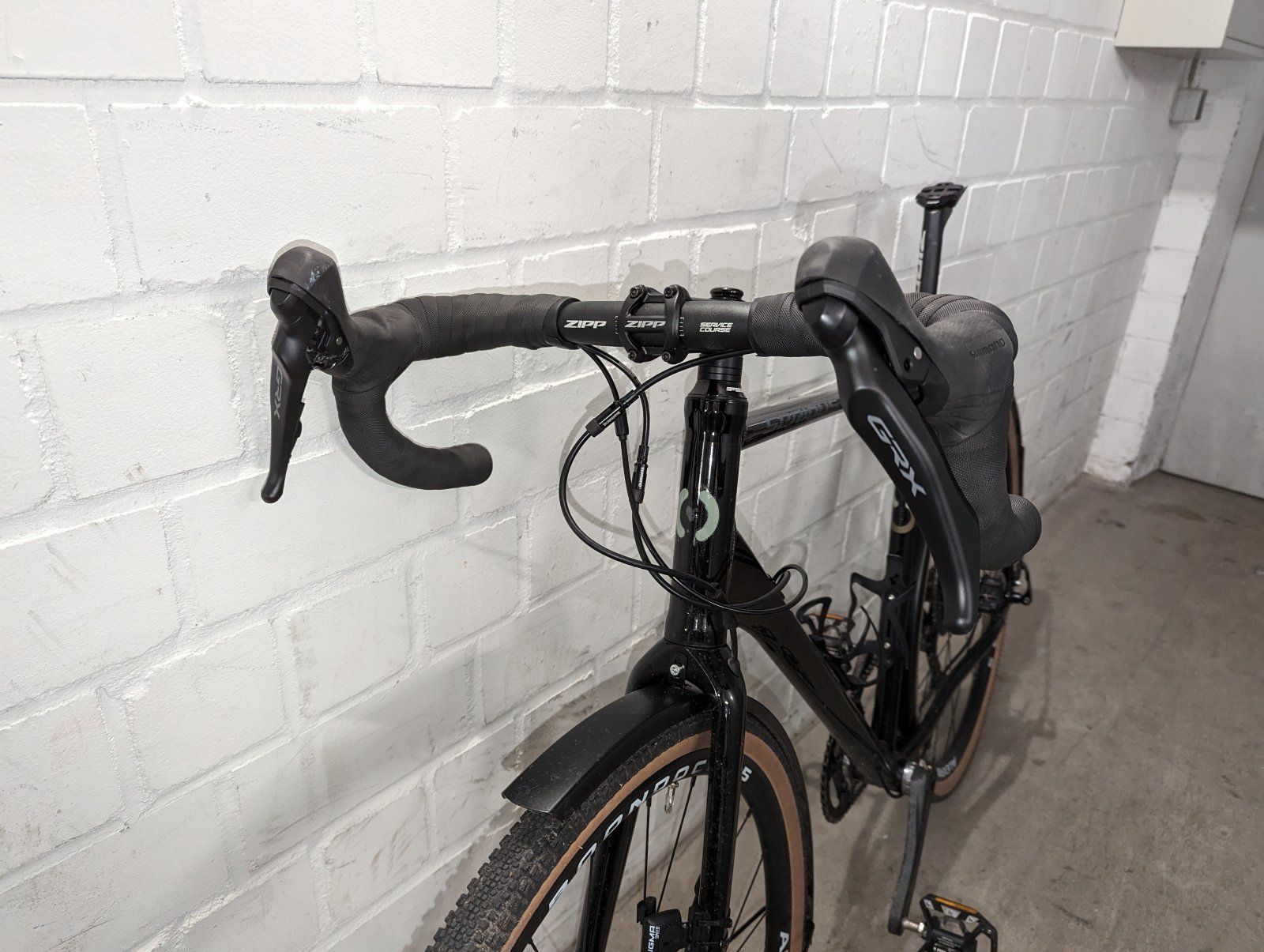

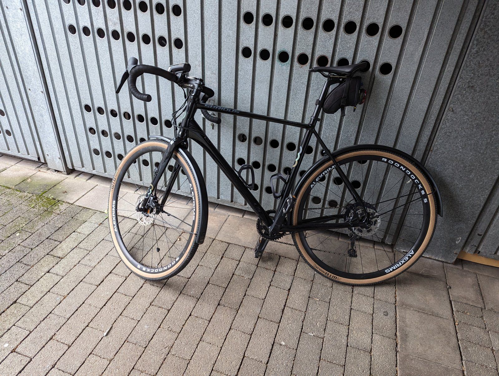

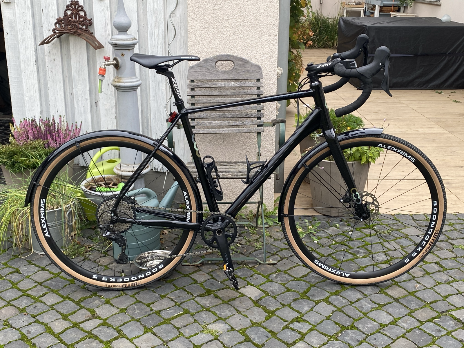

Habs jetzt endlich geschafft meine Schutzbleche zu montieren.
Habe die SKS Bluemels Basic 55mm montiert. Passt problemlos, zumindest mit den 37er Reifen. Möchte aber, wenn die durch sind, auf 45 gehen. Mal sehen, ob es dann auch noch geht. Sollte aber eigentlich funktionieren, Platz zwischen Reifen und Schutzblech ist noch genug.

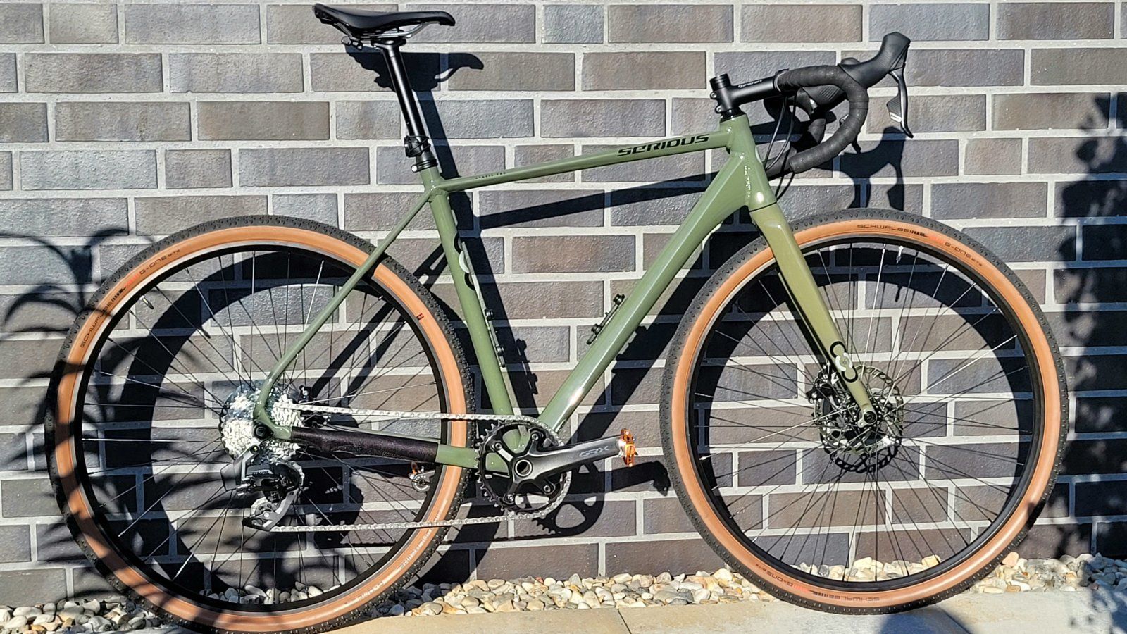

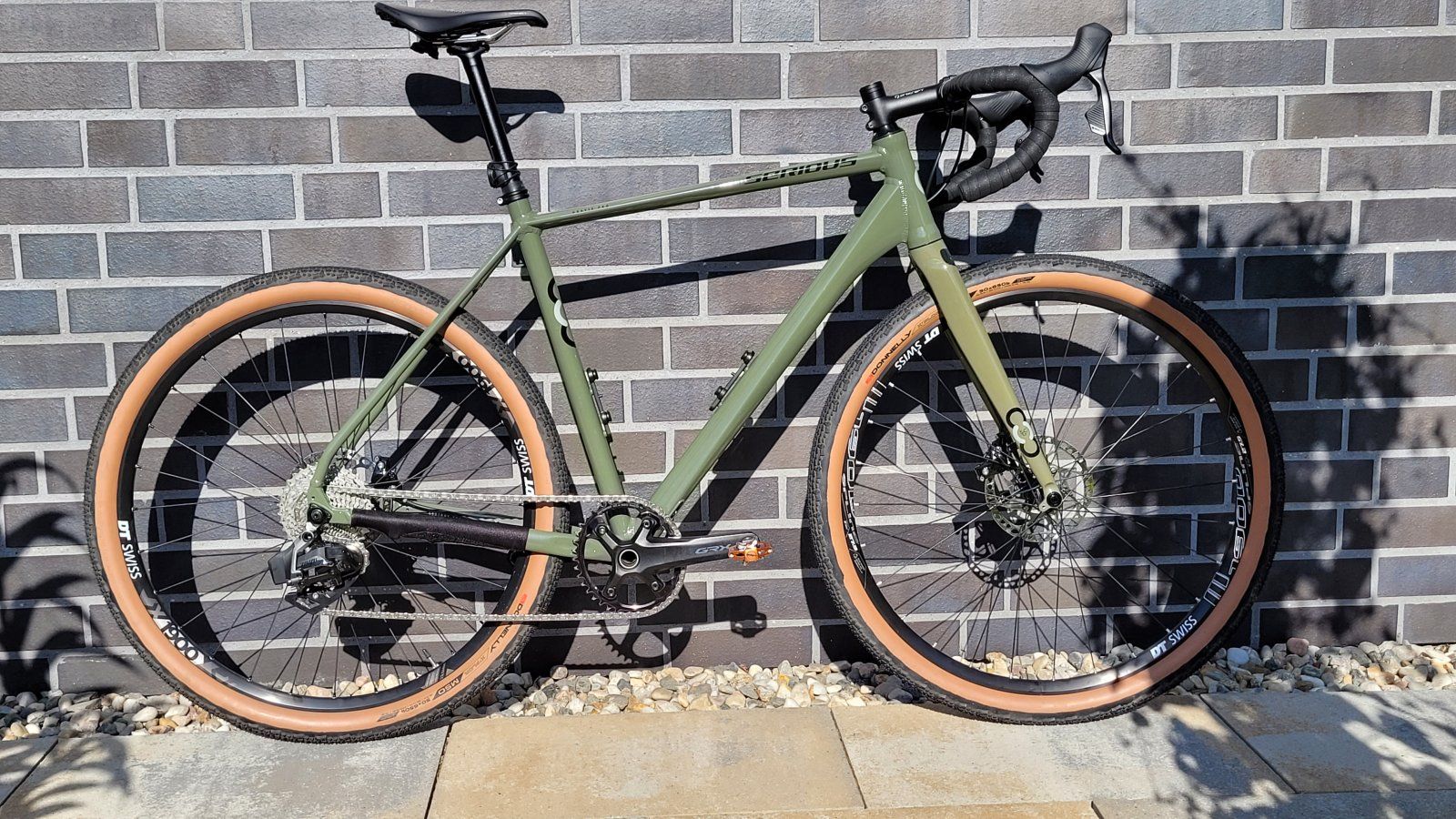

Hallo in die Runde, fahre mittlerweile auch etwas länger mein GRX Pro, und habe momentan einen zweiten Laufradsatz fürs Rad in 27.5 / 650b in meiner Stadt für nh schmalen Taler gefunden. Bin aber nicht sicher ob sich das lohnt / ob der Reifenbreiten Unterschied groß genug ist um einen neuen Satz dafür aufzubauen. Ich meine hier mal gelesen zu haben das 700c bis ca 45mm reinpassen und 650b bis 50mm... Stimmen die Werte? Hat jemand schon mit Erfahrungen gemacht? Würde mich über Antworten freuen, und weils so schön ist, im Anhang ein paar Bilder von meinem Rad :) Als Schutzbleche habe ich momentan auch die SKS Bluemels Basic in 55 drauf.
700 x 45 passt problemlos. 27,5 x 50 passt auch, allerdings sehr eng (auch abhängig von Reifen/Felge).
Die 28er Rahmen haben hinten für die Reifen eine Auswuchtung in dem Bereich wo die Kettenstreben auf den Innenlagerbereich treffen. Der ist auf 28/29" ausgelegt, so dass bei 27,5 teilweise sogar noch weniger Platz zwischen Reifen und Kettenstreben ist. Meine Empfehlung daher 700 x 45 statt 27,5 x 50. Die 27,5er würde ich nur empfehlen, wenn man Strecken mit trockenen, sandigen Böden hat, dass wäre der einzige Vorteil ggü. 700 x 45, da man da mit noch weniger Luftdruck und ein paar mm mehr Breite besser unterwegs ist.
Hier nochmal der Unterschied in Bildern:

Alles klar, vielen Dank dir, denke bleibe dann erstmal beim Original LRS und wechsel dann mal wenn die WTBs abgefahren sind auf 45. Wieder Geld gespart 👍!

Morgen,
Ich hätte fragen zur Max Reifenbreite mit und ohne Schutzblech vorallem welches Schutzblech?
Ich hab das Serious GRX 2023 in Verbindung mit den Risdler 37mm und dem SKS EDGE AL SCHUTZBLECH SET VR+HR
https://www.bike-components.de/de/S...HR-p62738/?o=433611053-schwarz-matt-46-mm-28-
Da das Design Eckig ist und die Stehen ins innere des Schutzbleches Verlaufen ist kein Platzt mehr für ein Breiteren Reifen außer ich gehe mit dem Blech weiter weg vom Reifen aber was bescheiden aussieht und dem Dreck mehr Spielraum gibt zum dreckig machen.
Jetzt hab Ich gelesen hier gibt es leute die 55 er Bummes Bleche von SKS nutzen und frage mich wie man 10mm breitere bleche nutzen kann und was für Reifenbreite diese nutzen?
Plan wäre 40mm mit der Aktuellen Kombi machbar....aber ein Traum wäre doch schon 45mm Reifen.
Was sind eure erfahrungen mit breiteren Reifen auf den Bikes und mit Schutzblechen?

Servus,
ich hab die SKS Bluemels Basic in 55 montiert. War kein Problem. Hatte aber schon die Befürchtung, dass ich irgendwelche Bastelarbeiten machen darf, aber sie passen wirklich einwandfrei. Und v.a. laufen die Befestigungsstreben außen und nicht wie bei dir innen.
Bei der Reifenbreite kann ich dir aktuell noch nichts sagen, da ich auch noch auf den 37er Riddlern unterwegs bin. Möchte aber definitiv auch auf 45 gehen, komm aber aktuell nicht wirklich dazu und hab das jetzt mal fürs Frühjahr angepeilt.

Hi,
Die Bummels Basic?
Wackelt bzw Schaukeln die Bleche nicht hin und her bei unebenheiten.
Hab das gerade an meinem Böttcher Pinion und denke es liegt an den außen Liegenden Streben.

Habe auch die Bluemels, einzig die erste Fahrt hatte sich die Mutter hinter der Gabel beim vorderen Schutzblech leicht gelöst und war dadurch am wackeln, aber an sich hört man nix. Musste aber bei mir eine längere Schraube nehmen, die mitgelieferte war zu kurz für die Gabel.
Jap, das mit der Schraube muss man dazu sagen. Danke für die Ergänzung.
