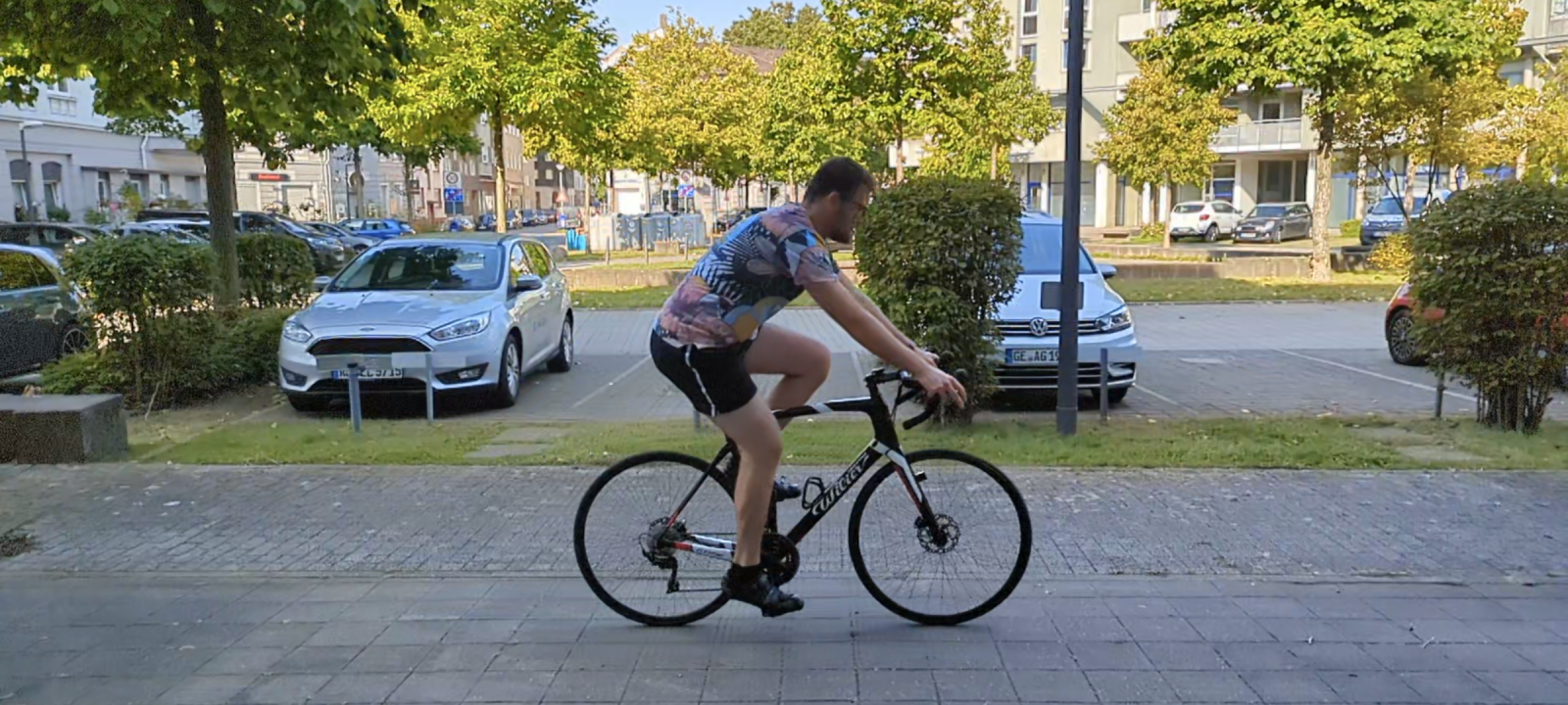

Kommt drauf an wie du sitzen magst, ich denke es könnte beides gehen. Das XXL hat mehr Stack, damit kommt der Lenker ein gutes Stück weiter hoch was die Meisten angenehm finden, kann sein dass du den Vorbau und/oder Lenkerreach etwas verkürzen musst. Da das XXL aber mit 110er Vorbau ausgeliefert wird sollte es kein großes Problem sein da auf 90 runter zu gehen.
Beim XL wird die Länge Out of the box angenehmer sein, dafür ist der Lenker aber deutlich niedriger. Wenn du viel Überhöhung magst auch möglich.
Zum vergleich.
Fahre das hier aktuell:

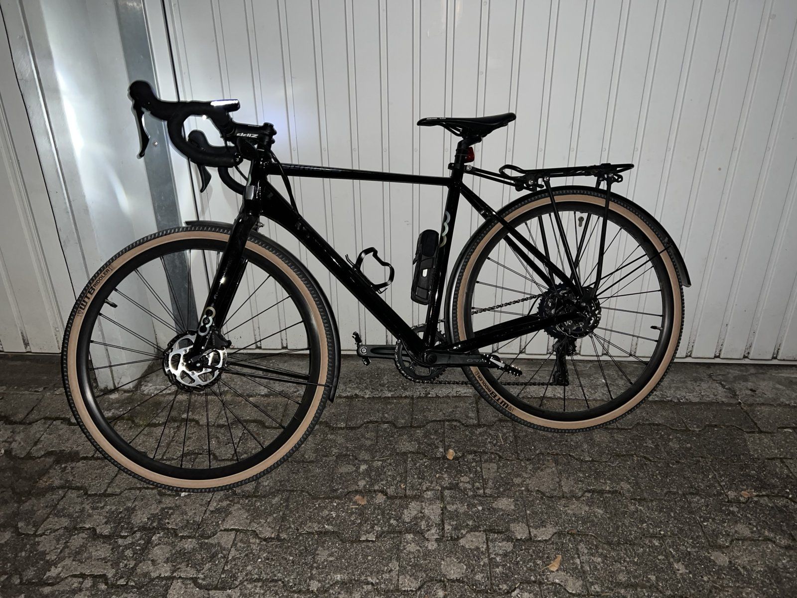

Nachdem ich mein Alltags-Treckingrad kaputt gefahren hab, musste was neues alltagstaugliches (d.h. es muss auch mal ein bisschen alleine in der Stadt rumstehen dürfen..) her und für knapp 1100€ musste ich einfach beim Gravix GRX Pro zugreifen. Ich hab jetzt circa 1000km damit runter und hab den Kauf noch nicht bereut!
Ich hab noch Schutzbleche (SKS AL 46), Gepäckträger (vom alten Treckingrad) und relativ günstige Plattformpedale montiert. Zuerst hatte ich Probleme mit tubeless, was aber wahrscheinlich daran lag, dass ich zu schmales Felgenband (Schwalbe, nur 20mm, aber lag halt noch in der Garage) ein bisschen schlampig verarbeitet habe. Aber als ich es jetzt nach drei Wochen nochmal versucht habe, hat es auf Anhieb 3 bar gehalten und ist jetzt dicht. Seit mehreren Tagen muss ich nicht mehr nachpumpen. Wahrscheinlich wurde das Felgenband in der Zwischenzeit noch richtig hingedrückt. (Auf dem Foto sind noch die original Schläuche drin.)
Alles in allem bin ich sehr zufrieden mit dem Rad, Preis/Leistung finde ich unschlagbar.
(Am ehesten würde ich mir die Schutzbleche nicht mehr kaufen, weil die Plastik-Klemm-Anbringung am Hinterrad wenig Vertrauen erweckt, aber bisher hält sie auch wenn's mal etwas mehr ruckelt.)

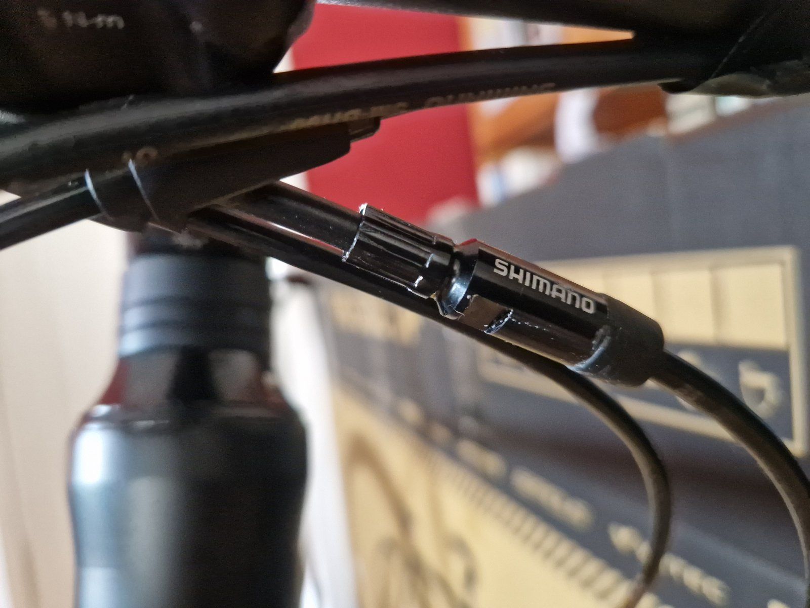

Ich konnte nicht wiederstehen und heute ist mein Comp angekommen. Soweit scheint alles in Ordnung und vollständig zu sein, allerdings bin ich in RR-Technik nicht zu Hause:
Seit etwa 30 Jahren ist meine Vorderradbremse rechts. Etwas das sich bei mehreren Dutzend verschiedener Felgen- und Scheibenbremsen in den 3 Jahrzehnten einfach bewerkstelligen liess entpuppt sich für mich hier als Herausforderung:
Muss ich dafür das Lenkerband abwickeln, oder ist das was man im angehängten Foto sieht etwa eine Trennstelle in der Leitung? So dass ich dort die Leitungen trennen und anders herum wieder zusammenschrauben könnte? In den (vielen!) beigelegten Anleitungen steht nichts darüber, ich finde auch keine Bezeichnung an diesen beiden "Dingern", auch keine Bezeichnung der Bremsleitungen.
Es sind jedenfalls Tiagra Bremsen mit 4700er STI verbaut.
Sollte es eine Trennstelle sein: Einfach mit Schlüssel gegenhalten, umwickeln und mit Gripzange aufschrauben? Muss ich danach auffüllen und entlüften oder ist das drucklos von allein dicht? Und sitzt da eventuell noch eine Dichtung oder Dichtscheibe drin, wenn ja muss ich die austauschen?
Falls es keine ist: Lässt sich das Lenkerband erneut verwenden oder besorge ich direkt neues?
Besten Dank! Wie gesagt, das ist leider ziemliches Neuland für mich
Du solltest die Gummikappe (rechts auf dem Bild) abziehen können und darunter bfindet sich der Leitungsanschluss. Leitungen lösen, tauschen, montieren und Bremse entlüften. Der Anschluss ist eigentlich identisch mit dem einer Shimano Mtb-Scheibenbremse. Nur das der Anschluss hier nicht direkt am Bremsgriff sitzt.
