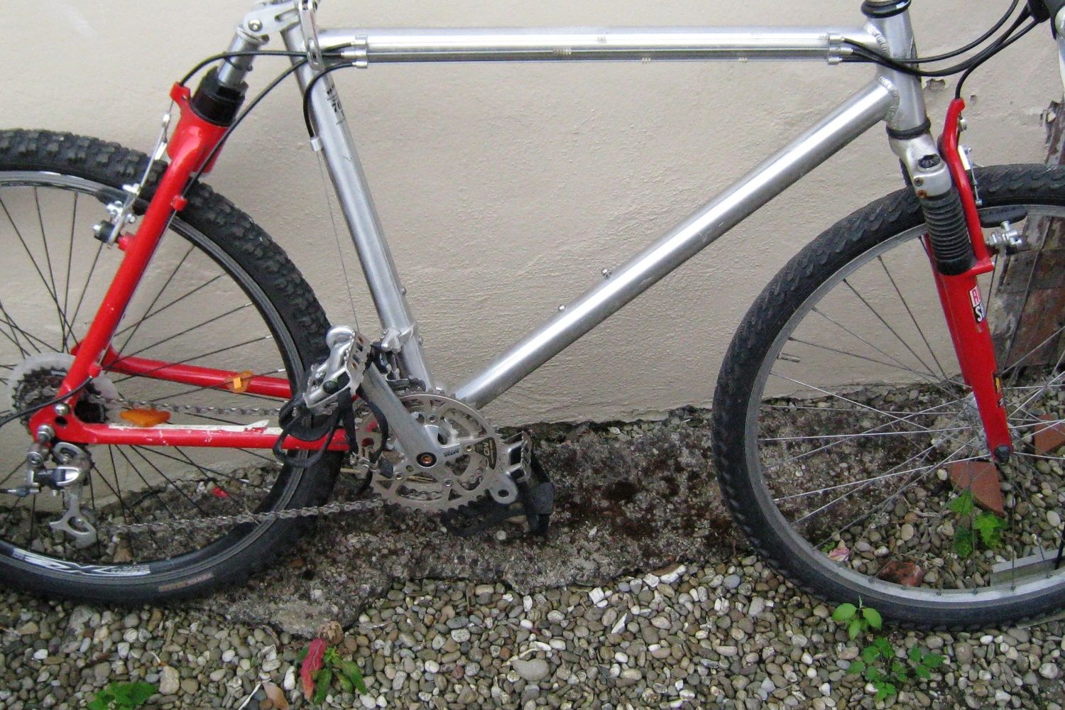

Postet doch hier mal Eure Bilder, Erfahrungen und Meinungen zu diesen Bikes.
In der Zeit der High Tech Federkonzepte eine aussterbende Gattung oder eben gerade deshalb eine wartungsarme und leichte Alternative zu den überzüchteten und sensiblen Fahrwerken?
