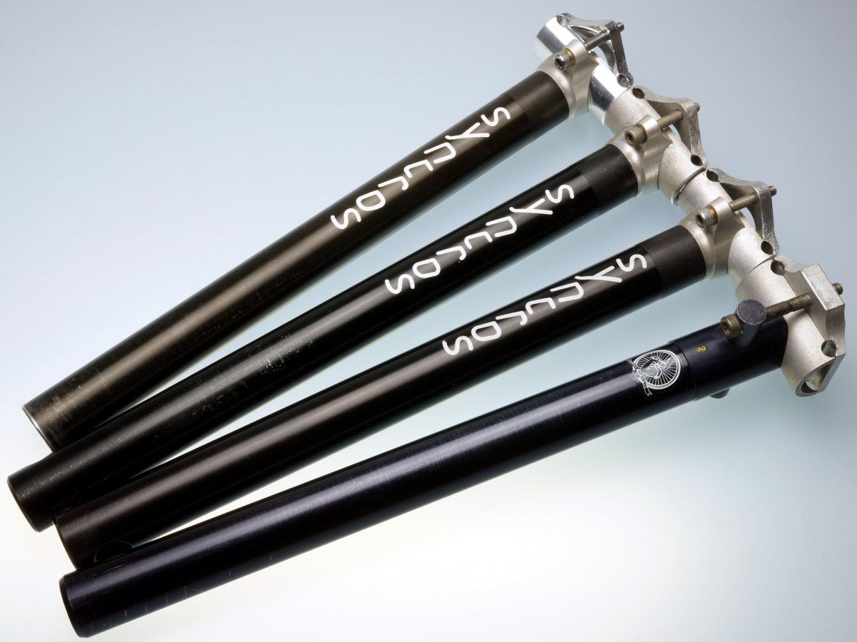

Hi Chris!
Wenn die Stütze eine 27,2er ist kann ich dir vielleicht helfen:

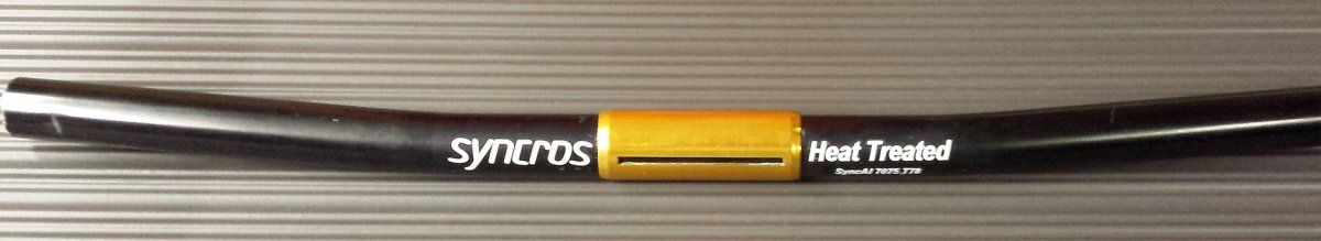

also ihr Syncros-sianer: die vielgepriesene Powerlite gab es erst ab 92 in zwei Ausführungen (einbaulänge) mit gerader und hoher Brücke (Gabelkrone) jeweils für Wechselschaft 1" Gewinde bzw. 1 1/8 Gewinde ab 93 auch 1 1/4, und da hatte die leichteste Version satte 982gramm! alles welches es zuvor gab ist die SV1 Composite und die hatte 750gramm mit kurzem 1" Gewindeschaft (anders gab´s die gar nicht!)
Der Lenker den Du meinst (bis 91) hatte den Shim mit der geraden Flanke und die Banderole mit dem 7075 T78 Heat Treated Aufduck!
Ab 92 hatte der Lenker einen schräg abgeflachten Shim mit dem Aufdruck Heat Treated und darunter SyncAl 7075 T78 !!!
so wie der unten am bild!!!

@schnapi64, danke für deine Ausführungen!
Aber bist du dir sicher, dass es die SVI nur als 1" Version gab? Sofern das Rad in der Syncros-Anzeige ein RekTek Titanium ist (wovon nicht nur ich stark ausgehe), hat es 1 1/8" Steuerrohr.
