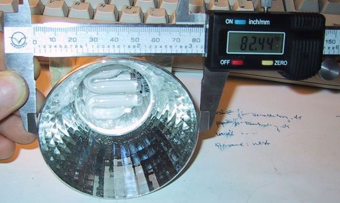

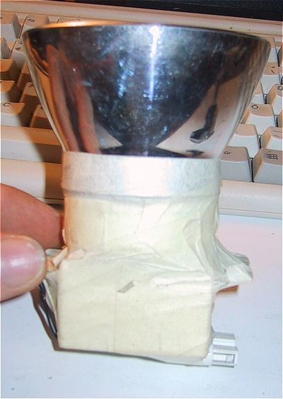

Brain und ich haben uns damit schon etwas beschäftigt.
Bei Conrad bekommst du Reflektor-ESLs von Megaman . Dafür gibt auch noch extra Reflektoren.
(Einfach mal nach MEGAMAN REFLECTOR suchen)
Allerdings kommen die Lampen selbst mit diesen Reflektoren nur auf etwa 38° Abstrahlwinkel bei der kleinen 7W Lampe und 60° bei der 11W.
Bislang habe ich die Lampe deshalb nur Abends zum Grillen in den Wald mitgenommen, aber für den Heimweg immer wieder den Halospot benutzt.
Der Lichtkegel ist aber wirklich gut (schön homogen und recht scharf)
Sonnabend habe ich bei Ebay für 1 Euro 19 Reflektoren ersteigert, die hoffentlich bald ankommen, dann wird wieder etwas experimentiert auch mit höheren Wattagen (so um die 20W).
Von der kleinen 7W mit Vorschaltelektronik und Reflektor habe ich schnell mal ein paar Bilder gemacht, aber wie man sieht, hat der Lichtkegel (38°) selbst bei 50cm Entfernung schon einen ganz schön großen Durchmesser:

Klar, als Spot ist's etwas unsinnig, wegen der notwendigen großen Reflektoren... Da führt kein Weg dran vorbei...
Aber als Nahfeldausleuchtung scheint's ja so unsinning nicht zu sein, 38° fahr ich schon mit meiner IRC, aber die Weite fehlt halt... Das Bild vom Lichkegel sieht ja so schlecht nicht aus...
Kombiniert mit einer 10° IRC am Helm/Lenker...
Werde mal Versuche starten und davon berichten (erst werde ich mich mit dem Steuergerät beschäftigen:)
Die 50+Lm/Watt lassen mich halt nicht los...
