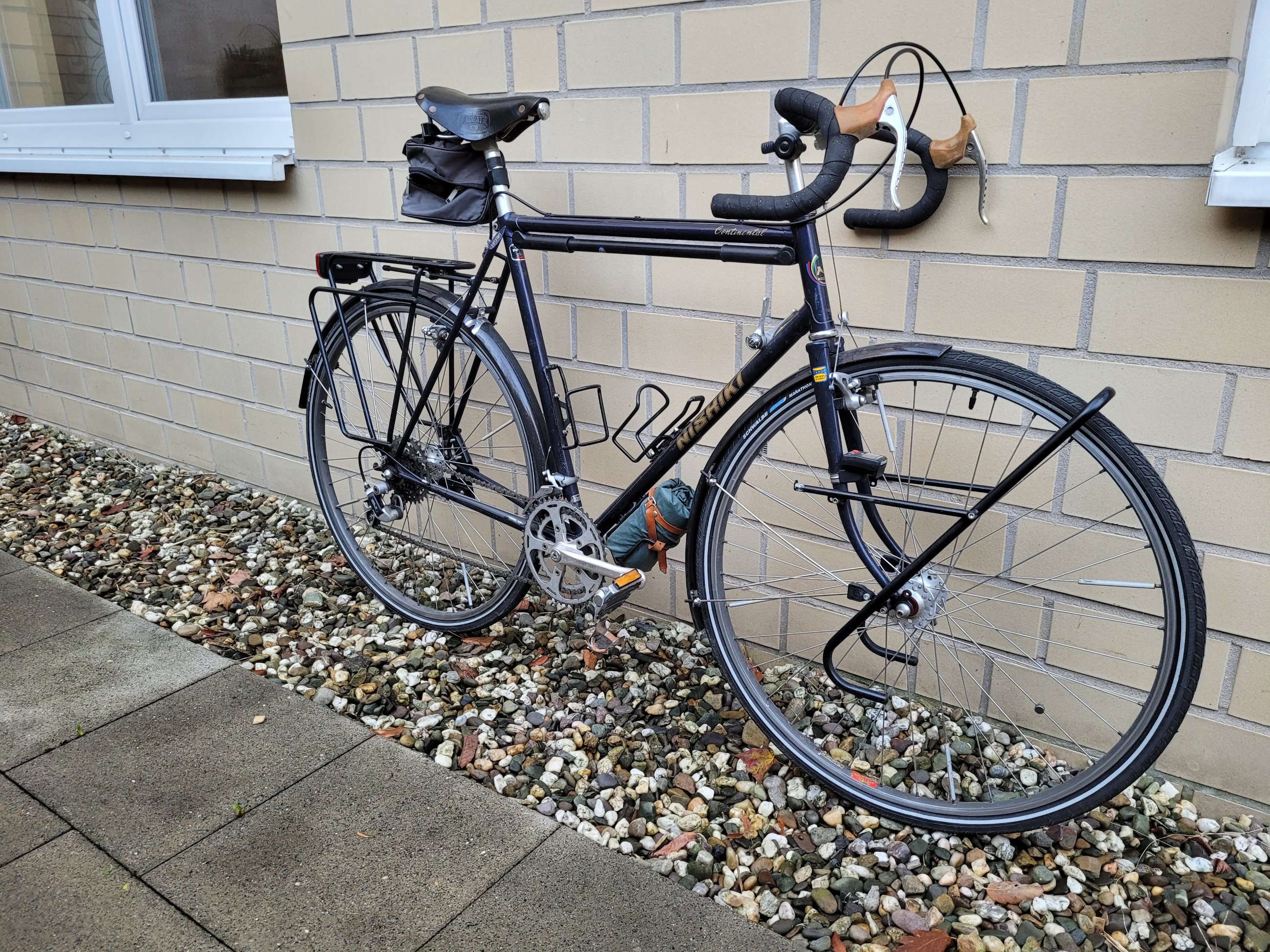

Peugeot Boston mit der speziellen Geo genannt "Free-Bike". Relativ kurzes Oberrrohr und lange Kettenstreben, daher prädestiniert für Rennradlenker, wenn auch das mit den langen Kettenstreben nicht hätte sein müssen.
Fährt sich besser als gedacht. Sattel und Original Steuersatz wird noch getauscht evtl. auch der Lenker mal sehen, in silber gibt's ja kaum noch Auswahl.
XLC Mini V's und AliExpress Sensah 2x7 Hebel für kleines Geld funktionieren nach ein wenig gefummel nun sehr gut mit dem Shimano DX Umwerfer und Schaltwerk mit dem das Rad ab Werk kam.
einzig die Einbaubreite am HR mit 124mm ist gewöhnungsbedürftig.
