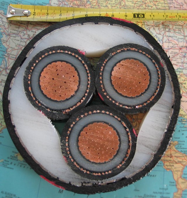

macht 3x 1phasen wechselstrom drauf, das ganze geht mit 1300A pro phase... :D
wer noch die lampen dazu braucht... einfach in der "Allianz-Arena" abschrauben :hüpf:
