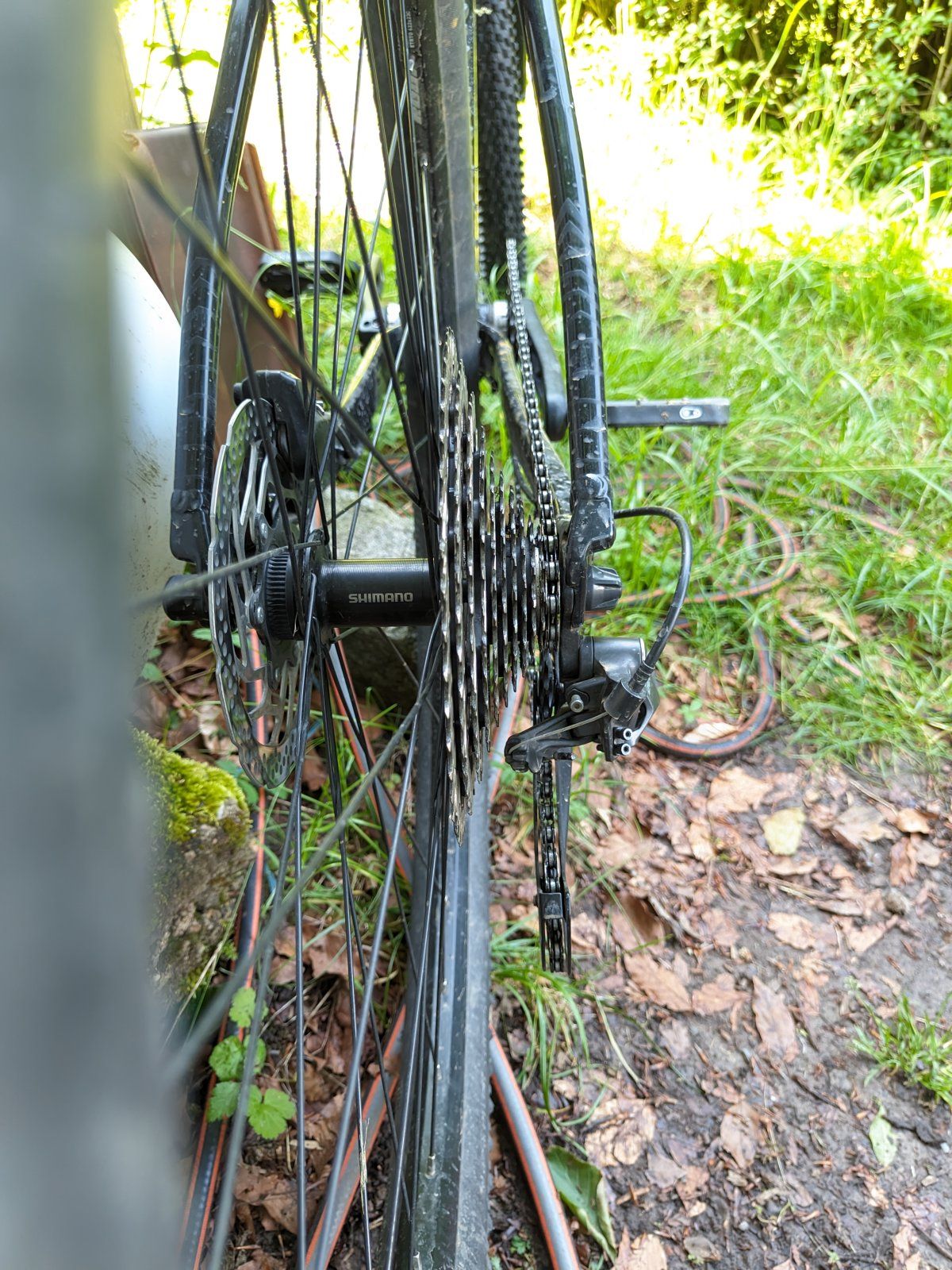

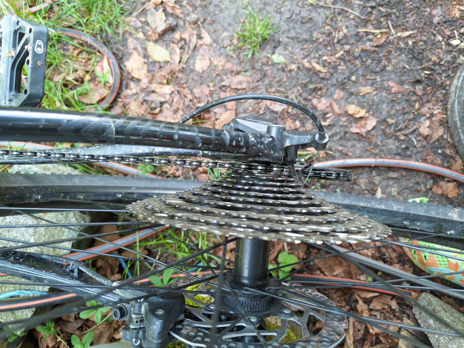

Was hast für ein Schaltwerk u. Kassette ( Bezeichnung ) und mach die Bilder von vorne damit man auch was sieht ( So in etwa )
Kasette: Sun Race 11-51t 11-Speed
Verbaut am Orbea Onna10

Mach mal ein Foto auf dem 51er, Kette könnte evtl gekürzt werden
Edit : sorry, ist ja dabei. Ich würde 2 Glieder rausnehmen

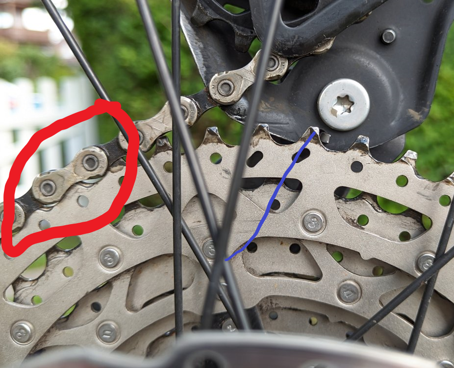

Die Abnutzung am Schaltarm ist schon stark, wieviel km hast du denn drauf. Die Kette springt wohl unwillig auf das größere Ritzel. Dass die Beschriftung an der Röllchenrückseite ist, irritiert mich etwas. Das würde ich mal ausbauen und kontrollieren, manche Röllchen haben auch eine Drehrichtungsangabe.
Beim Rückwärtsdrehen kann die Kette in der Extremstellung schon mal das Ritzel wechseln, aber nur zur Mitte hin.
Und ja, die Kette ist eher zu lang.
Für mich sieht es nach verschlissener Kette aus, wenn die Kette hier nicht anliegt.
Sieht bei mir ähnlich aus . Selbe Schaltung u. Kassette wie bei dir ( Über 6000 km mit einem E-Bike ) und funktioniert noch ganz ohne Probleme . Es wird halt in bälde eine neue Kette u. Kassette fällig werden ( bei dir und bei mir )

Röllchen sind die Kettenglieder? Ansich glaube ich nicht an Verschleiß, das Rad hat vermutlich lediglich 1-1,5 tkm drauf, dennoch gebe ich dir natürlich Recht in Bezug auf den Eindruck, dass das seltsam aussieht, könnte aber auch aus der Kameraperspektive resultieren ... Es sind nicht die einzelnen Ritzel sondern das ganze Paket welches sich etwas 'schütteln'/ruckeln lässt - man hört ein dumpfes Anschlagen von Metall auf Metall. Könnte mal versuchen das per Video festzuhalten. Ist aber wie gesagt minimalst und dürfte keine Ursache für die eigentliche Schaltungsproblematik sein. Was ich heute und in Vergangenheit auch schon mehrfach bemerkt habe ist dass wenn ich relativ schnell pedalierend vorwärts trete und plötzlich eine halbe Umdrehung nach hinten mache beispielsweise weil ich aus sitzender Position in den Stand gehe oder absteige etc. Die Kette richtig durchhängt bzw dabei ist komplett sich komplett zu verhaken. Als wären die zahnräder der Kassette nicht gut geschmiert und würden verhindern dass die Kette einen solchen plötzlichen Richtungswechsel ordnungsgemäß ausführen könnte. Ist jedoch nicht der Fall ... Da ich den L-Rahmen gegen einen M-Rahmen tauschte, habe ich das kettenschloss schon einmal geöffnet und die Kette unter Anleitung meines Tauschpartners wieder eingebaut. Bin mir jetzt tatsächlich nicht sicher ob die Kette richtig rum eingebaut ist ... Dass du meinst dass die Kette zu lang sein dürfte liegt vermutlich daran wie stark sich die Schaltung entspannt wenn ich in höchsten Gang fahre? Bzw welche Position dieser horizontal nach hinten einnimmt, oder? Danke schonmal für die grandiose Hilfe ich denke das sollte ich in ein paar Tagen in den Griff kriegen, auch wenn ich letzten Endes nicht weiß was genau nicht stimmt und ich überzeugt bin dass weder die Kette noch die Ritzel eine Art Verschleiß haben , der mit sich bringen würde diese Parts zu tauschen ...

Mit Röllchen meine ich die Schaltwerksröllchen, das obere ist hier rückseitig beschriftet, mögicherweise falschherum eingebaut. Das obere hat etwas gewollte seitliche Beweglichkeit.
Hast du den Kettenstabilisator am Schaltwerk eingeschaltet, dann ist mehr Spannung auf der Kette.
Es ist schon normal, dass durch die Trägheit die Kette beim Kurbelstillstand oder Rückwärtstreten erschlafft. Der Freilauf könnte auch etwas schwergängig sein.
Die KMC-Kette hat keine Laufrichtung.
