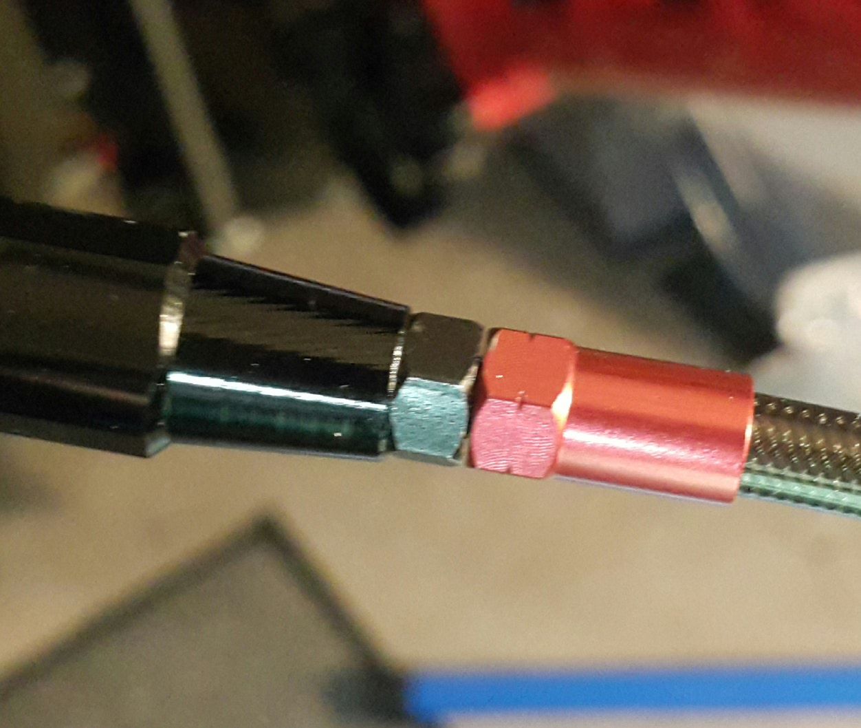

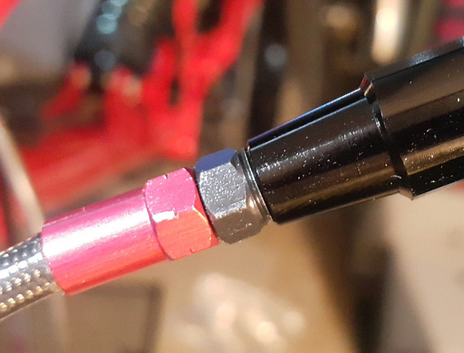

Bin neute morgen beim umbau auf Stahlflex a bisserl verzweifelt bis ich eine Fertigungstoleranz beim DRT Geber als Ursache ausgemacht habe.
Beim rechten Griff war die Einschraubbohrung gut 1mm tiefer als links.
Zum Glück hab ich genug Goodridge Fittinge zuhause und hab eine Paarung gefunden die auf den Millimeter gepasst hat.
Links: Der Fitting hat noch einen guten mm Einschraubreserve: (so sollte es sein)
Rechts: Millimetergenaue Passung eines selektierten Fittings der einen Hauch länger war.

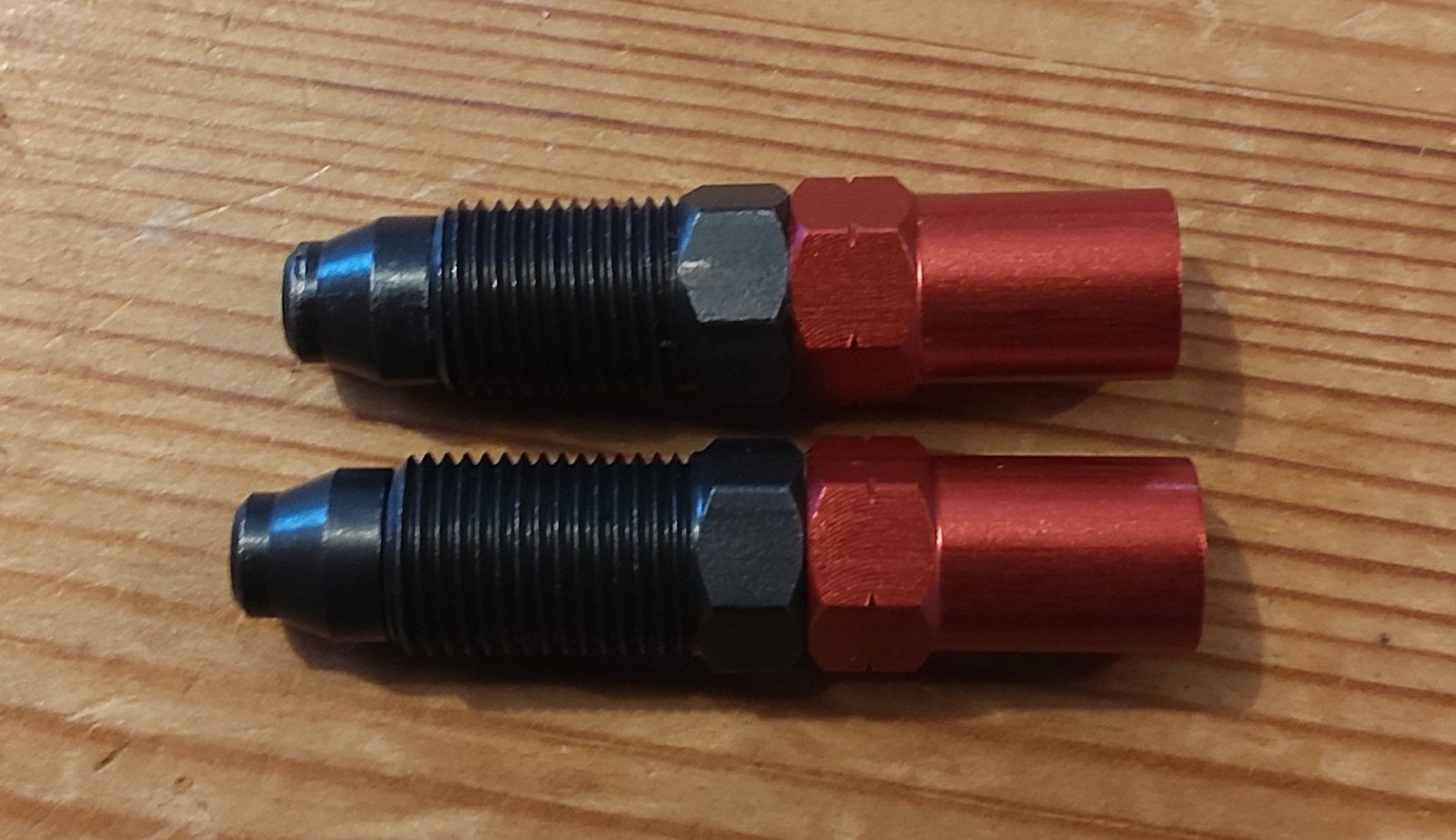

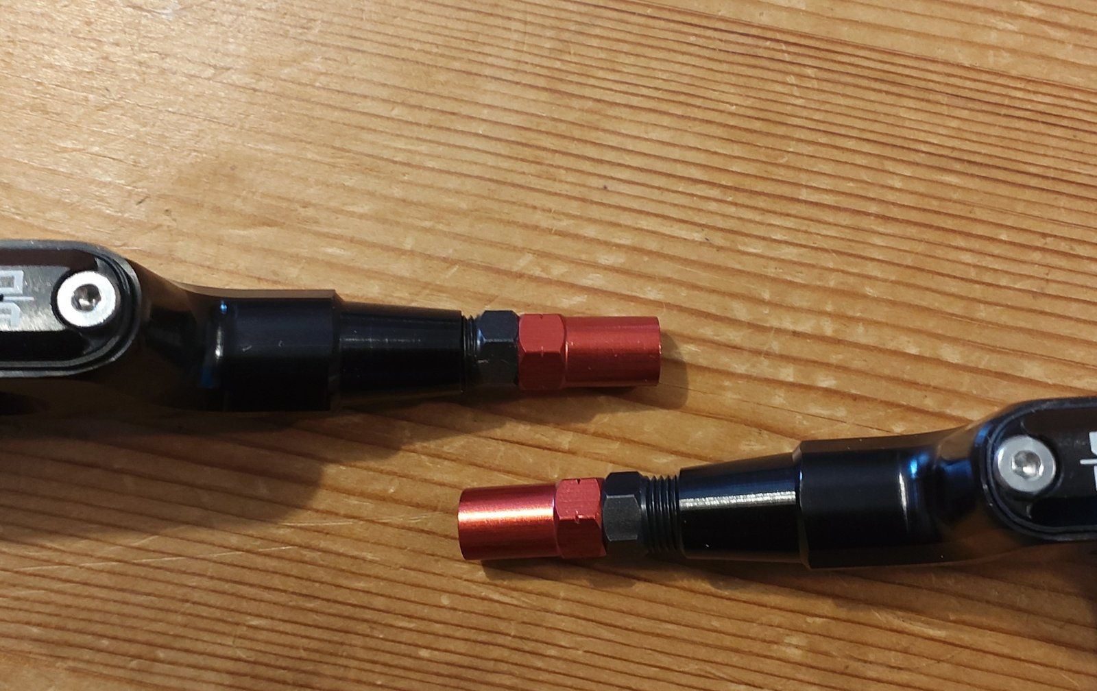

Nachdem ich jetzt meine DRT Griffe für Tandem und HT bekommen habe musste ich auch noch einen Satz Goodridge Fittinge ordern.
Bei den aktuellen Fittingen ist das Gewinde 2-3mm länger, so einer hätte auch problemlos an diesem Griff gepasst. Die Fittinge die ich auf Lager hatte waren knapp 10 Jahre alt.
Bei den 4 neuen DRT Bremsgriffen hätte sowohl alt als auch neu gepasst.
Lg
Wolfgang
