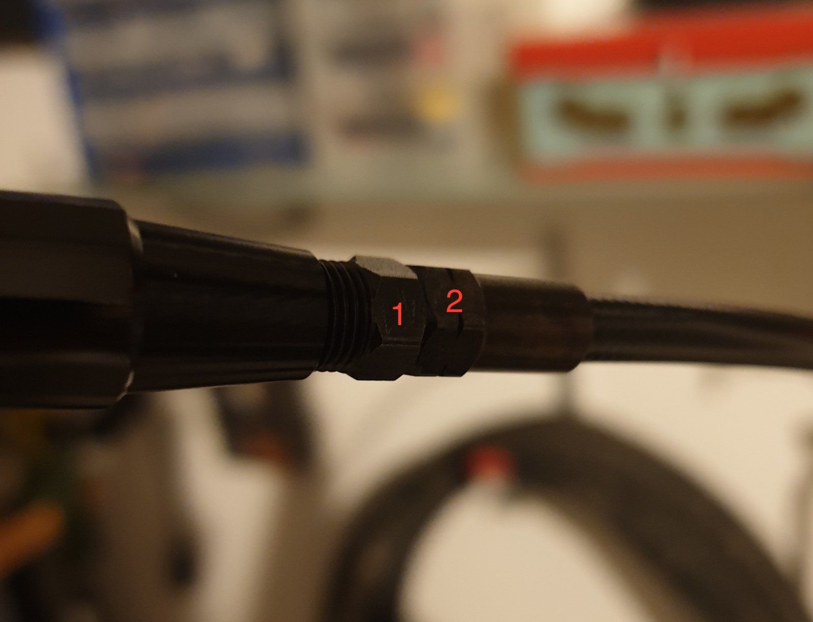

Ohne jetzt ein neues Thema zu starten, denke ich dass es hier gut reinpassen könnte:
Nach erfolgter Reparatur und Austausch von Kevlar auf Stahlflex (danke nochmal Andre) habe ich nun das Problem, dass ich bei der Vorderradbremse eine sehr starke Spannung habe und es sich somit kringelt.
Ich schätze, dass bei mir ebenfalls dieser drehbare Anschluss verbaut wurde.
Nun Frage ich trotz alle dem zur Sicherheit noch einmal nach, welchen Sechskannt ich lockern muss.
Ist es die 1 oder die 2?
LG
Dominik
LG
Dominik
Wenn, dann doch wohl eher 2. 1 ist ja in den Hebel geschraubt und durch lösen dann locker.

Hallo Dominik,
löse die Überwurfmutter (2) etwa eine Achtel Umdrehung. Löse jetzt die Gewindehülse (1) minimal und richte die Leitung spannungsfrei aus. Ziehe nun die Gewindehülse (1) an. Ziehe nun die Überwurfmutter (2) an.
Beachte, dass sich beim Anziehen der Überwurfmutter (2) die Pumpe um die Achtel Umdrehung mitdreht. Eventuell benötigst du also zwei, drei Versuche, bis die Leitung spannungsfrei sitzt. Wenn du es machst, verstehst du, was ich meine ;)
