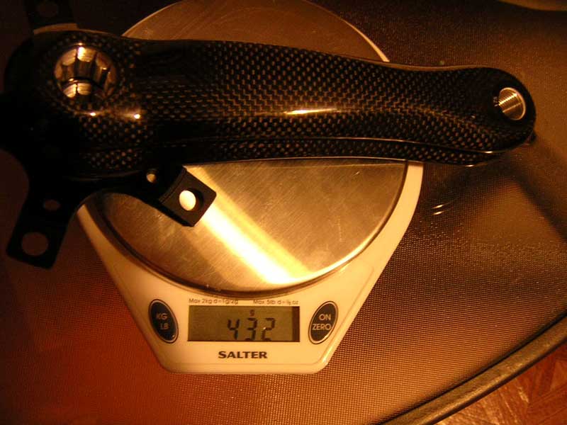

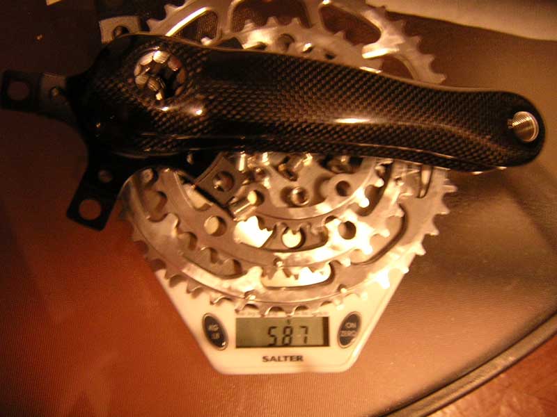

So, hab hier auch mal ein paar Bilder!
Bin eigentlich ziemlich begeistert, die Kettenblaetter sind zwar schwer, aber ~430g fuer die Kurbeln ansich, finde ich fuer das Geld mehr als OK.
Die Kettenblaetter waren schwarz, hab ich aber runtergenudelt.

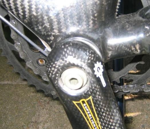

so sah meine Kurbel mit Kratzer aus (das Helle ist matt , also Lack runter) jetzt sieht man da nichts mehr :daumen:

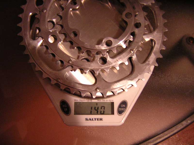

Wie kann ich diese Kettenblaetter tunen?
Sind auch aus 7075 T6 Alu, da muss doch noch was gehn!
Loecher rein is klar, aber wo koennte ich sonst noch was wegschnurbeln?

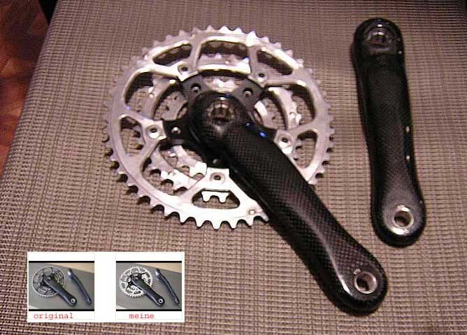

So, hab die Blaetter heute mal zernudelt. Ich finde nicht schlecht fuer ein 46-34-24 Satz:
