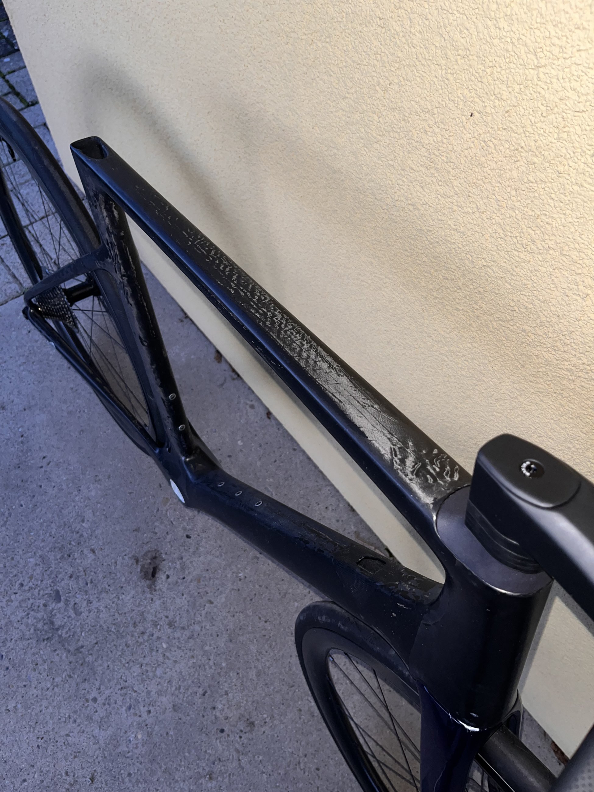

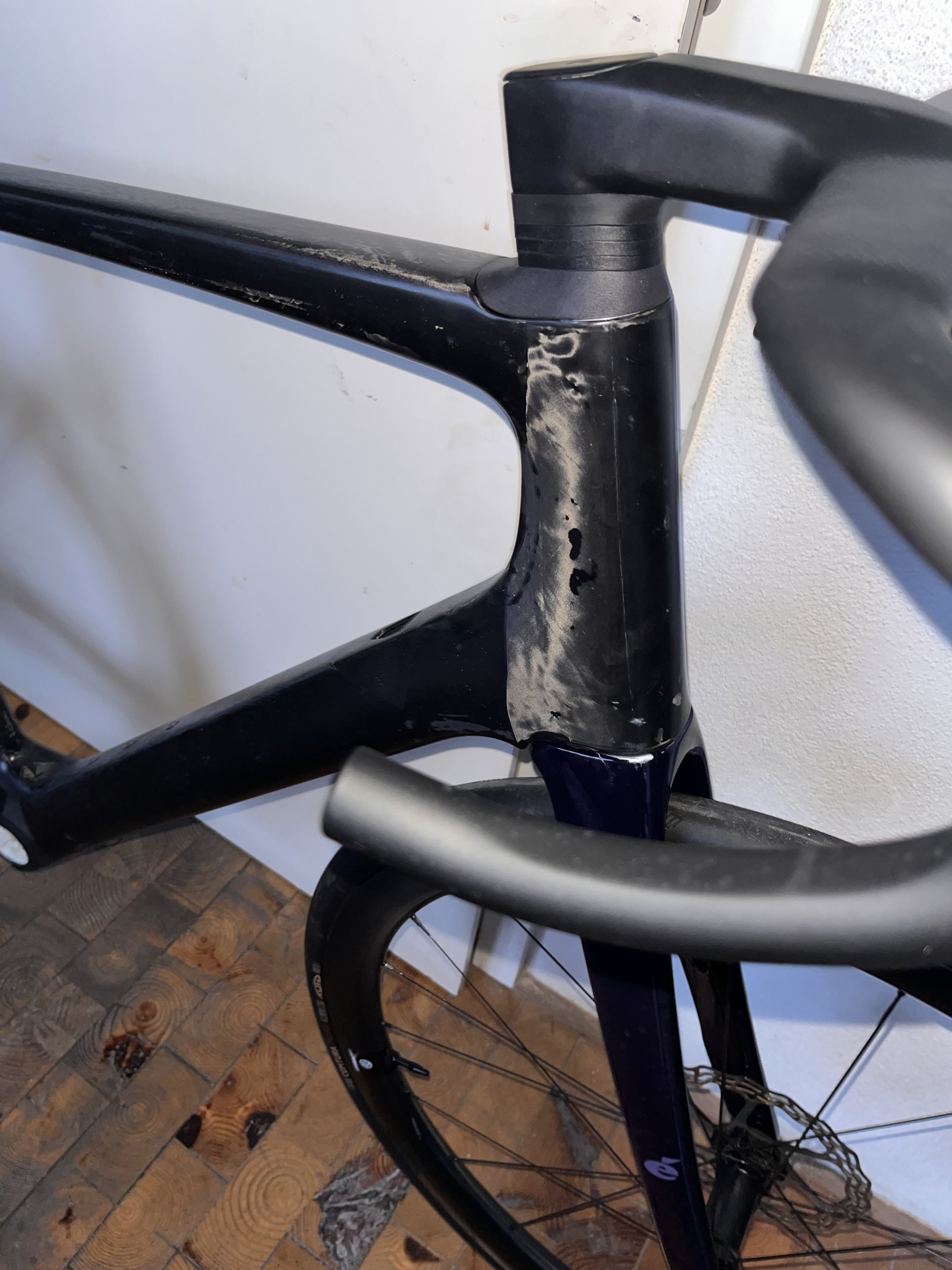

Puh, danke für das Teilen deiner Versuche!
Somit platzen bei mir allerdings gerade ein paar Ideen wie Seifenblasen. Ich dachte das mit dieser Methode eine „einfache und schnelle“ Methode zum Entlacken gefunden wäre…

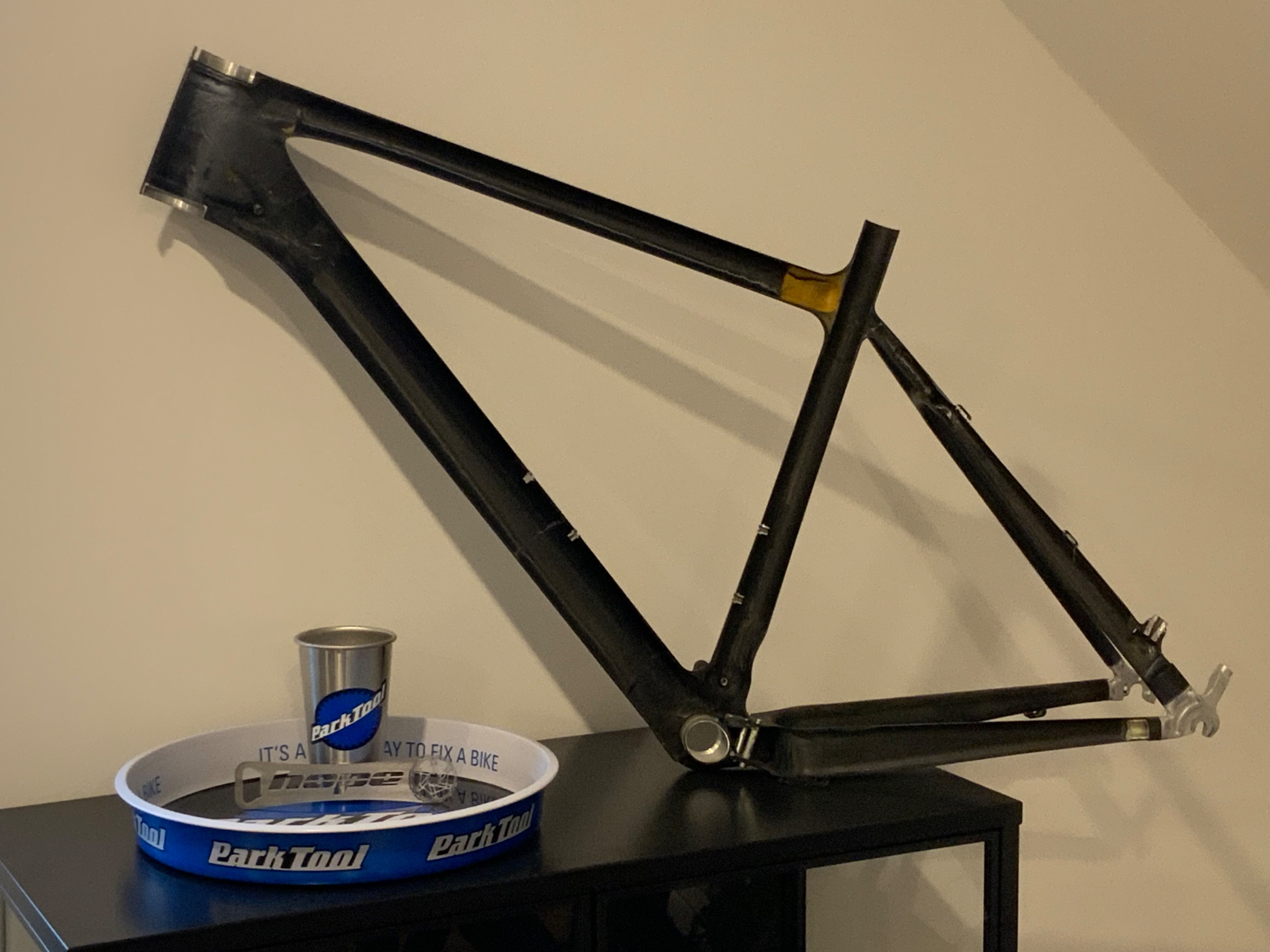

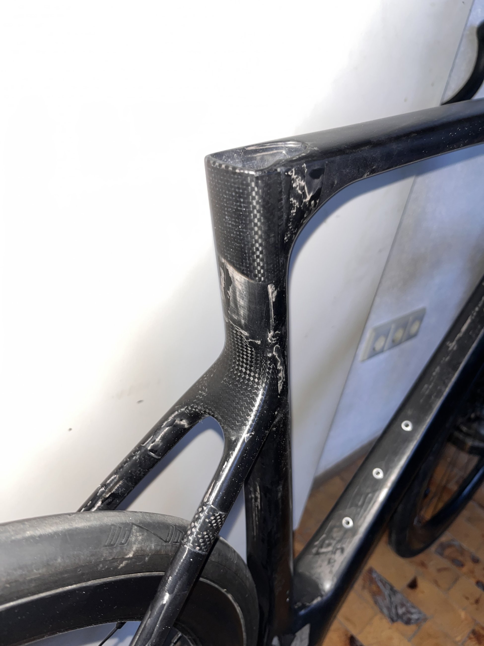

Ich kann euch mal mein Ergebnis zeigen. Die Nylonbürste habe ich hierfür nicht verwendet.
Begonnen habe ich mit Schleifpapier. Das ging ganz gut, jedoch verbraucht man sehr sehr viel Schleifpapier und daher bin ich irgendwann auf die Klinge übersprungen.
Für alle, die es probieren wollen: es ist befriedigend wenn es fertig ist, während dem Prozess ist es ein Geduldsspiel. Die großen Flächen gehen schnell. Aber es zieht sich nach hinten raus. Für die letzten 20% braucht man 80% der Zeit.
Das Finish ist jetzt eher satin als hochglanz und ich finde es super so, fällt nicht sofort auf.
Gewichtstechnisch waren es glaub 40g beim Rahmen. Bei der Gabel weiß ich es nicht genau, sie wog am Ende jedoch nur 340g.
