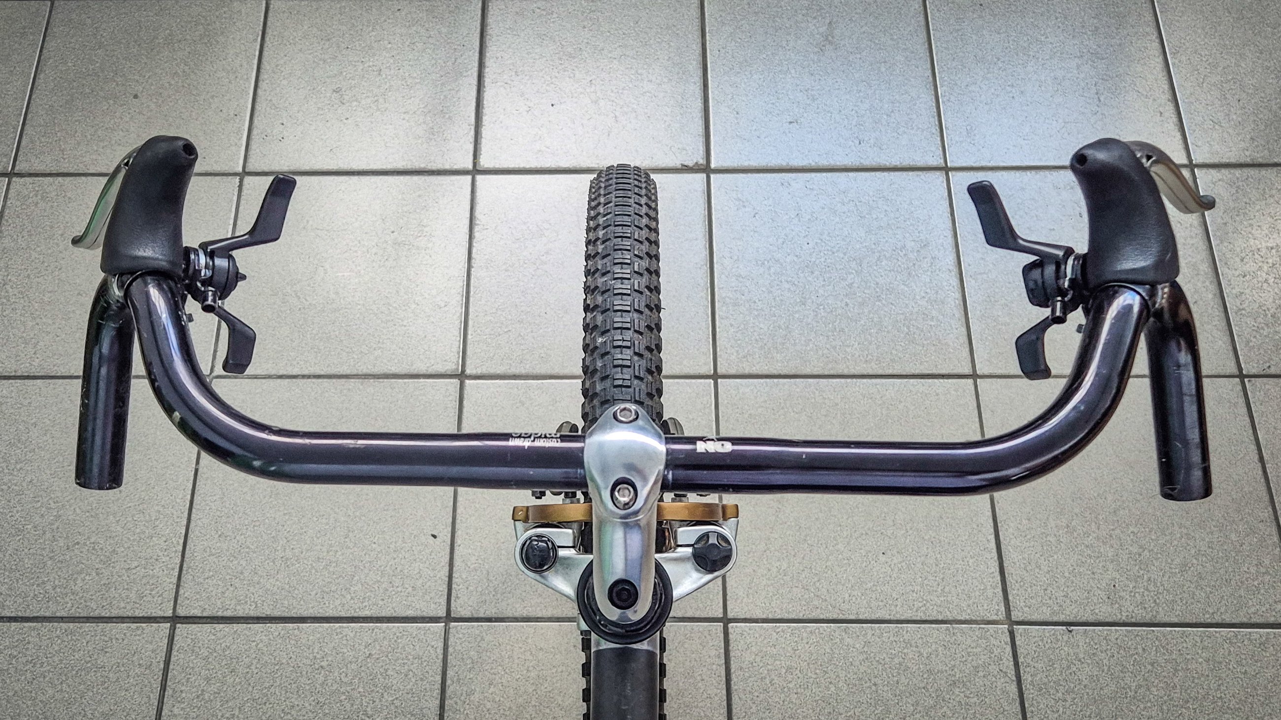

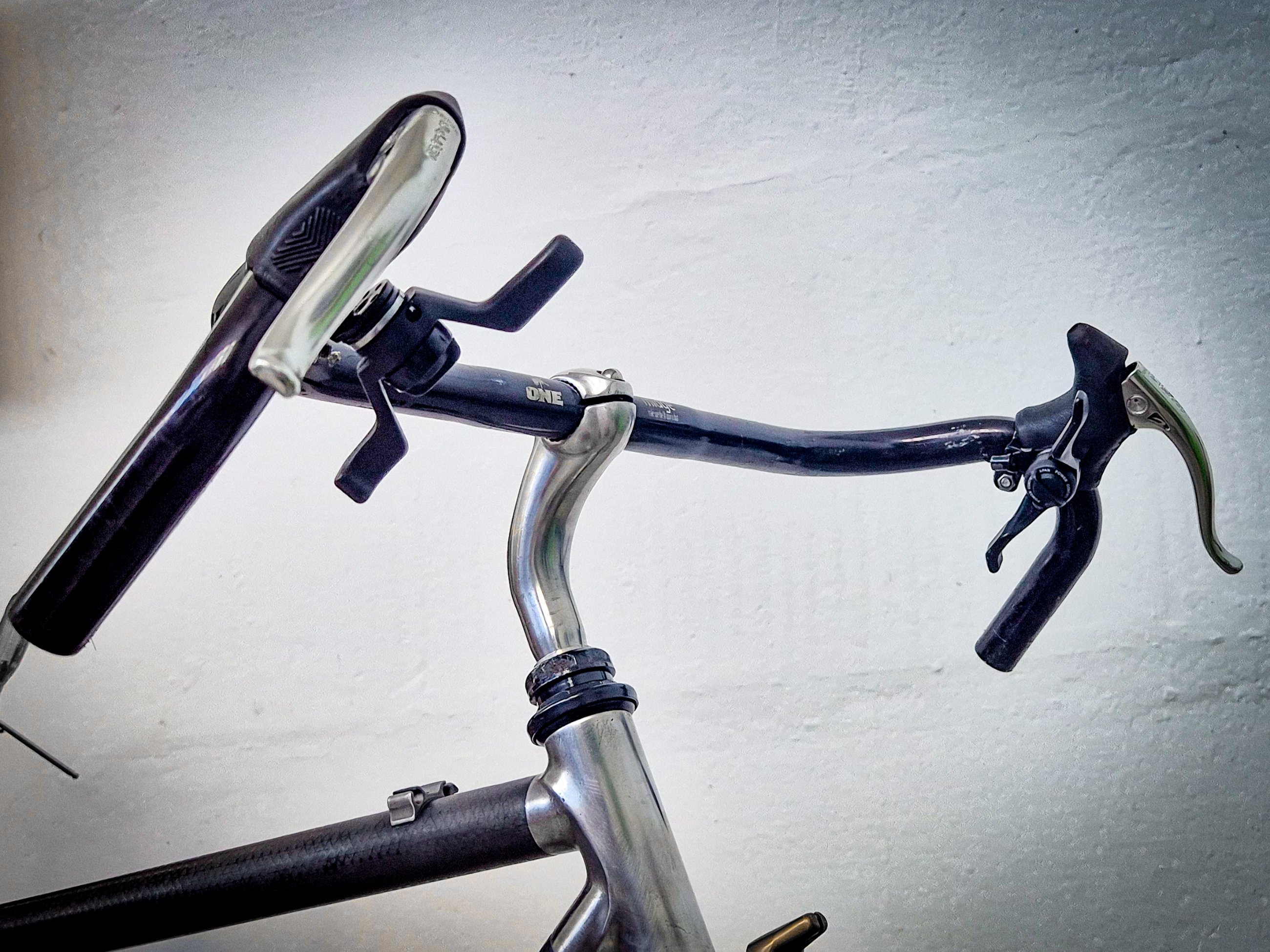

finde die shifter wirklich genialWie angekündigt geht es langsam am Cadex weiter.

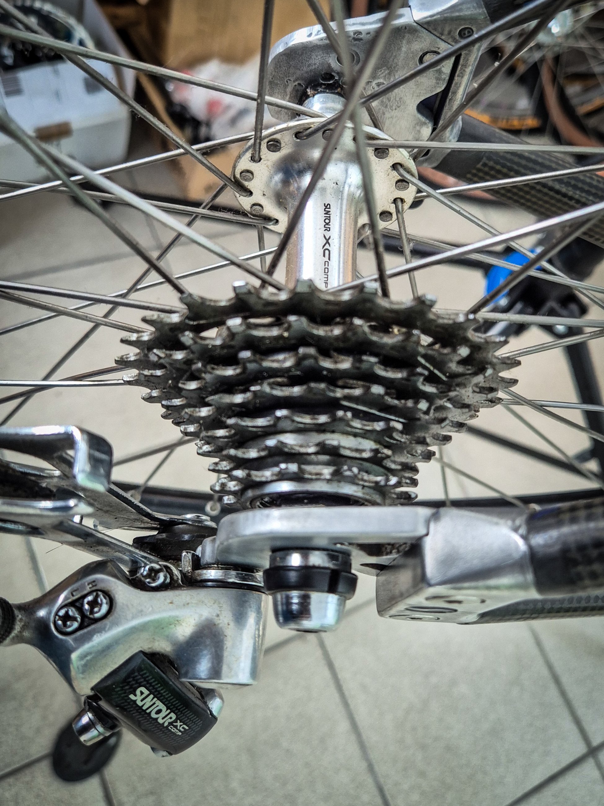

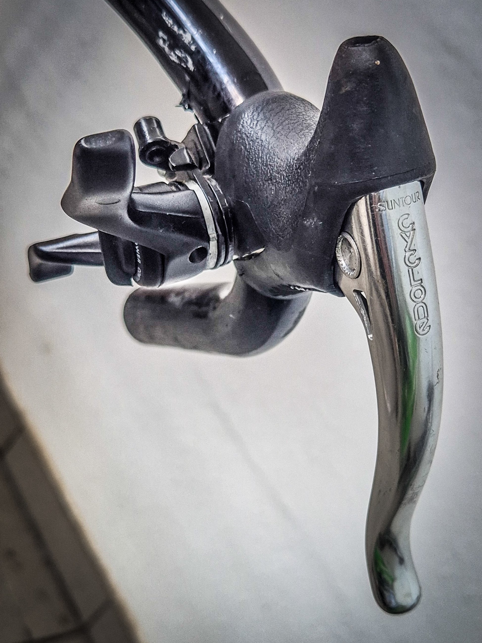

Thema SunTour:
Anwesend:
- SunTour XC Comp Schaltwerk
- SunTour Kurbel (mit Grease Guard Sticker; leider ohne Grease Guard Innenlager)
- SunTour Cyclone Bremshebel
- SunTour Command Shifter
Was fehlt:
- schöne (einheitliche) KB, am Liebsten das kleine in chrom, mittleres und großes in Schwarz
- SunTour Bremsen
- SunTour XC Comp Umwerfer in 31.8mm
- SunTour LRS
Stand heute:
Anhang anzeigen 2221870Anhang anzeigen 2221871Anhang anzeigen 2221872Anhang anzeigen 2221873Anhang anzeigen 2221874Anhang anzeigen 2221875Anhang anzeigen 2221876

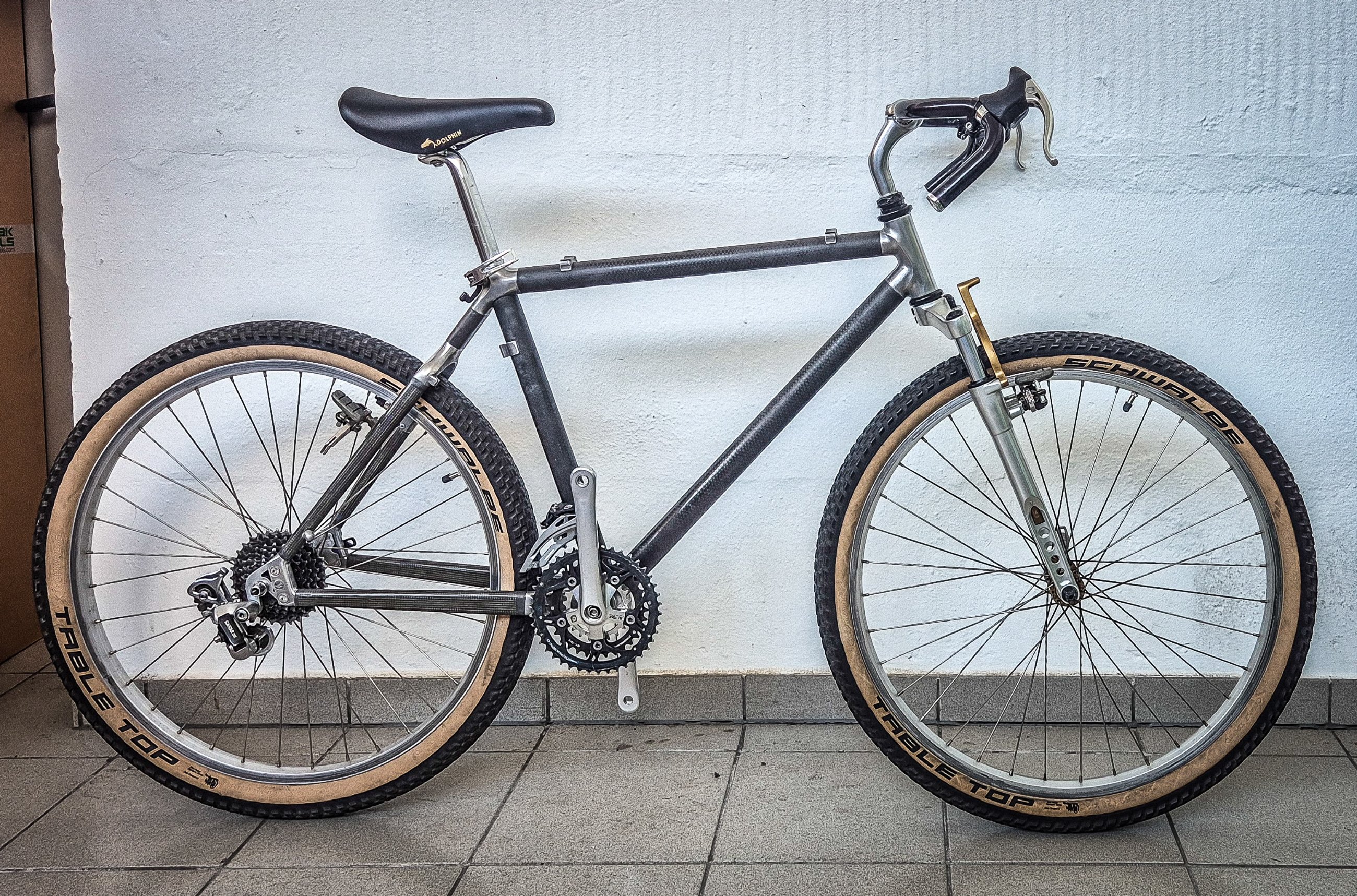

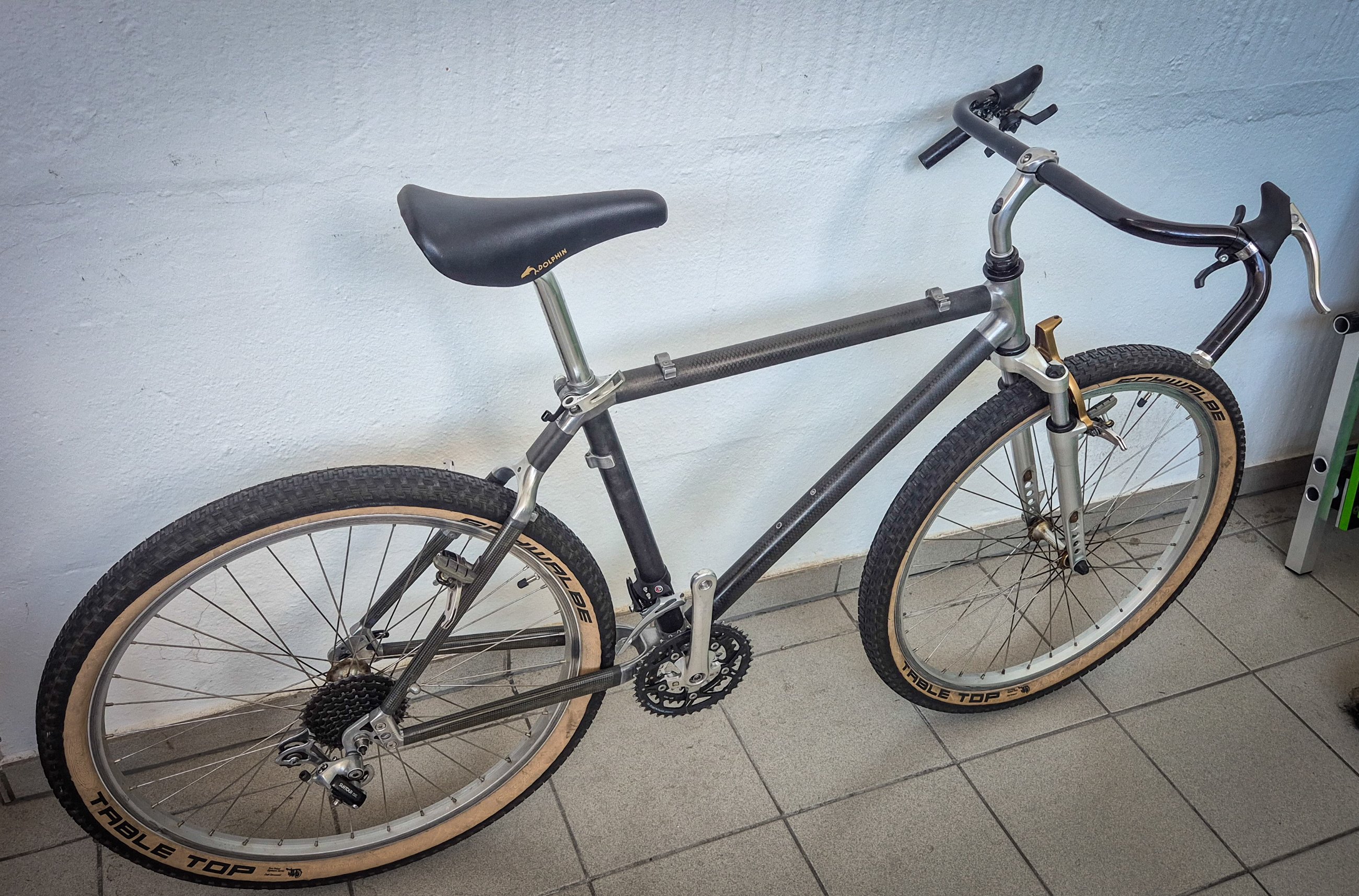

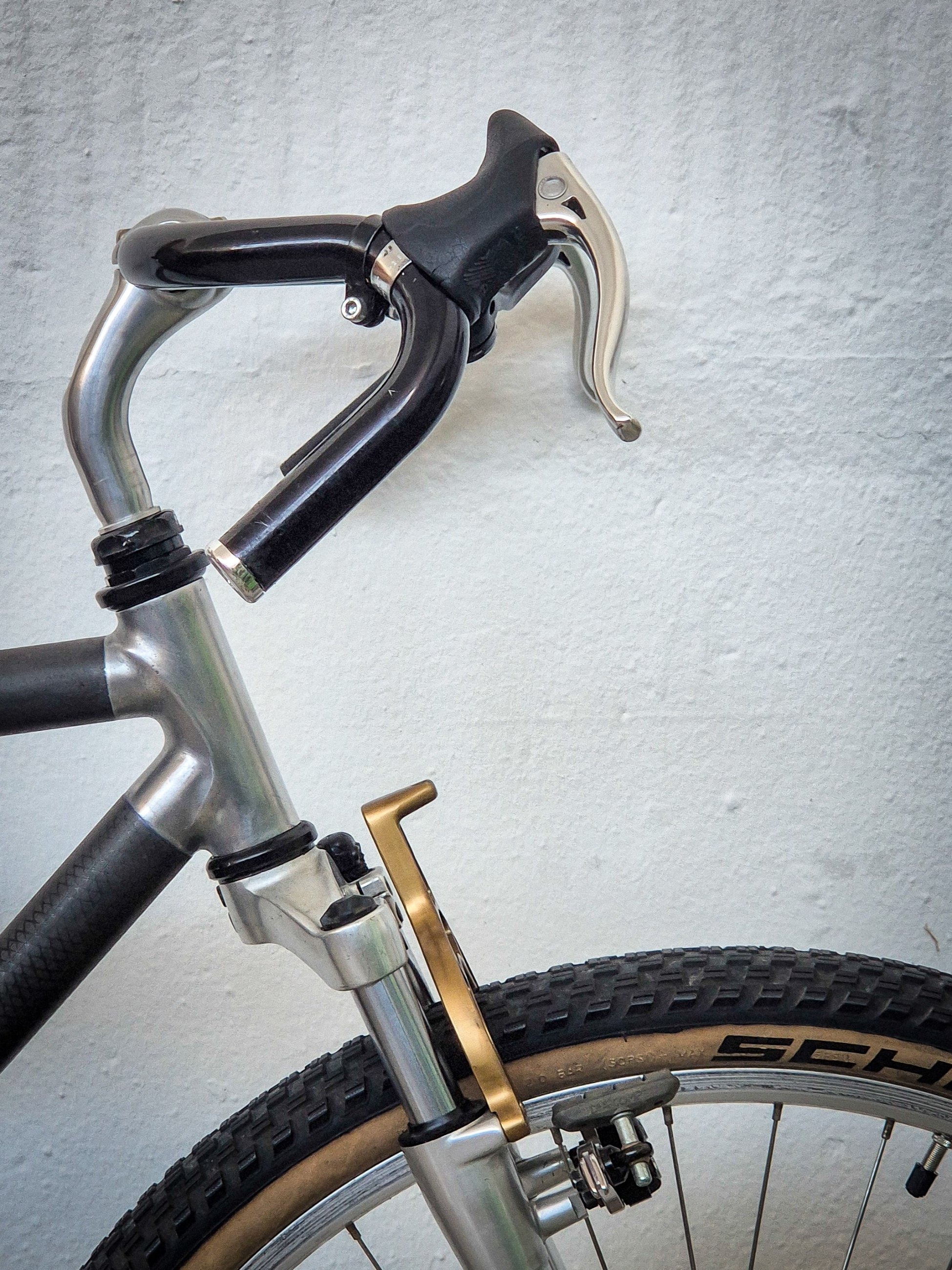

Genau das ist ja das Geile! Der erste alte Rahmen, bei dem die 27,5x2.4 passen.Mit der 27,5" Bereifung schaut das aber nach ´ner ziemlich knappen Nummer aus. Die Dinger drehen sich aber noch?
Dann isses halt ein MTB mit DropbarSieht toll aus, mir gefällt das Monster-Gravelbike. Ob Gravel mit derartigen Reifen sinnvoll ist, möchte ich aber leicht anzweifeln, was aber aus meiner Schreibe nichts heißen muss.

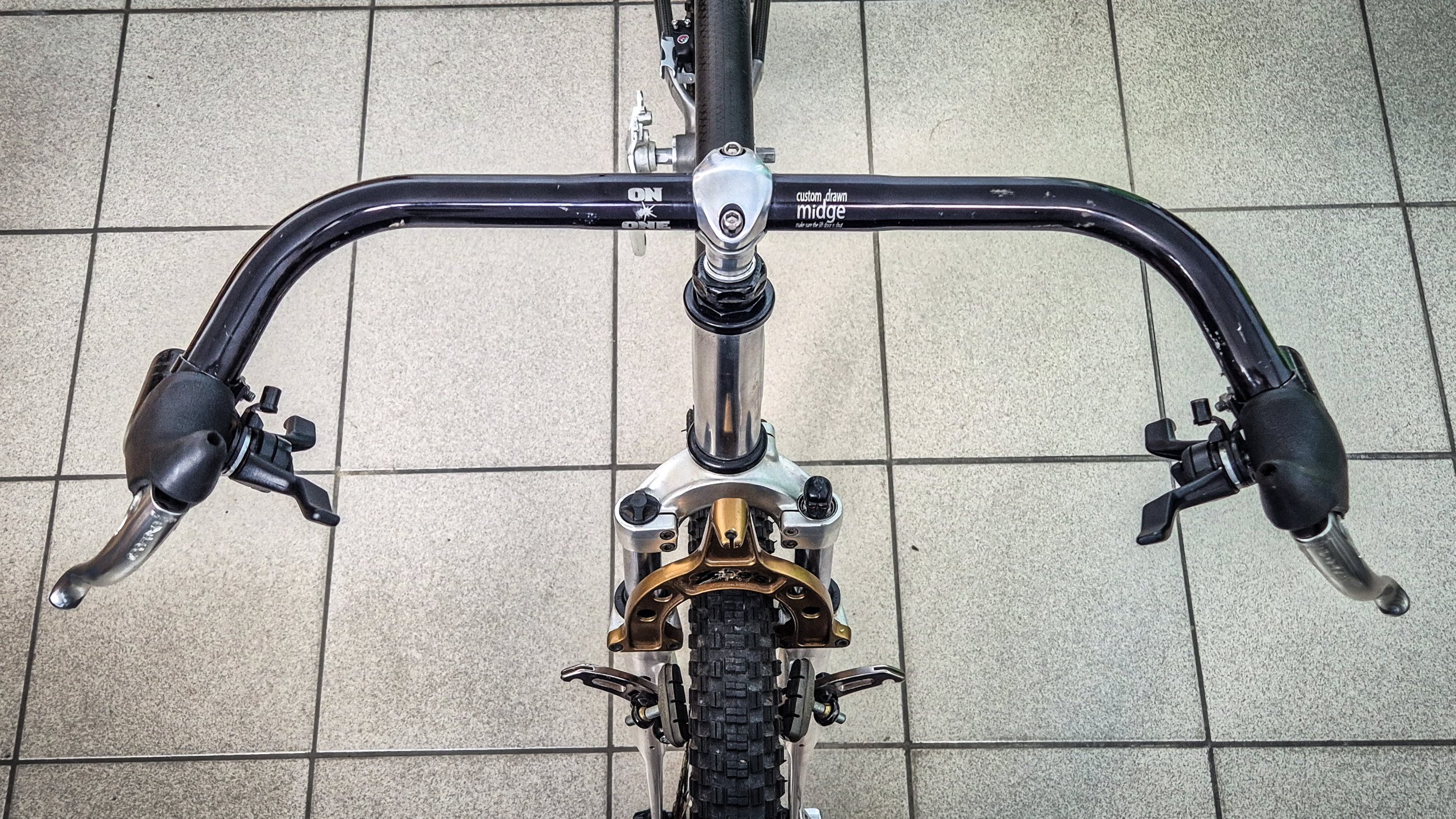

Gute Frage. Zur Not 1xX. Gegen Toe Overlap könnte man noch ne etwas gebogenere Gabel versuchen.Bleibt da der Umwerfer nicht am Reifen hängen? Und vorne, klappt das noch mit den Zehenspitzen beim Lenken?
Hömma! Hier wird Alles gefahren.Ich finde es sieht sehr lustig aus. Und ums Fahren geht's hier ja nicht![]()
Jetzt hatte ich kurz Schnappatmung. Schnell mal 3bar drauf geknallt. Läuft immernoch frei....ist auf den Reifen schon der volle Luftdruck ?
Entweder Bremsen mit viel Verstellbereich oder Adapter, die den Anschraubpunkt nach oben versetzen (habe ich da).Ich bin für den Umbau auf 27,5“, schon allein aus Seltenheitswert.
Aber wie würdest du das mit den Bremsen lösen wollen?
Dazu muss aber der vorhandene Cantisockel abschraubbar sein. Das sieht an deiner Gabel nicht so aus, als ob das ginge. Oder hast du Adapter, die über den vorhandenen Sockel übergeschoben werden?oder Adapter, die den Anschraubpunkt nach oben versetzen
Entweder Bremsen mit viel Verstellbereichoder Adapter, die den Anschraubpunkt nach oben versetzen (habe ich da).
