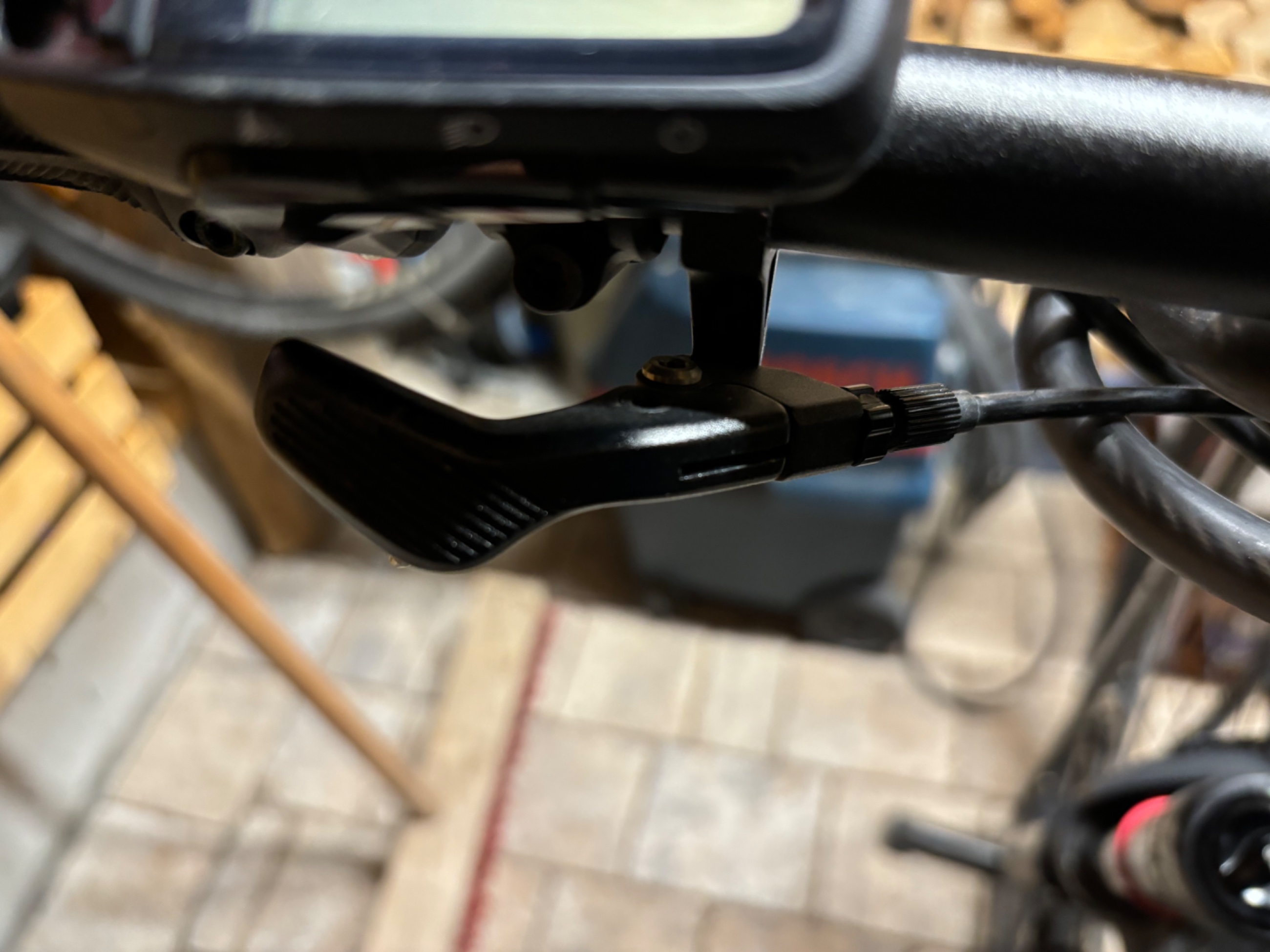

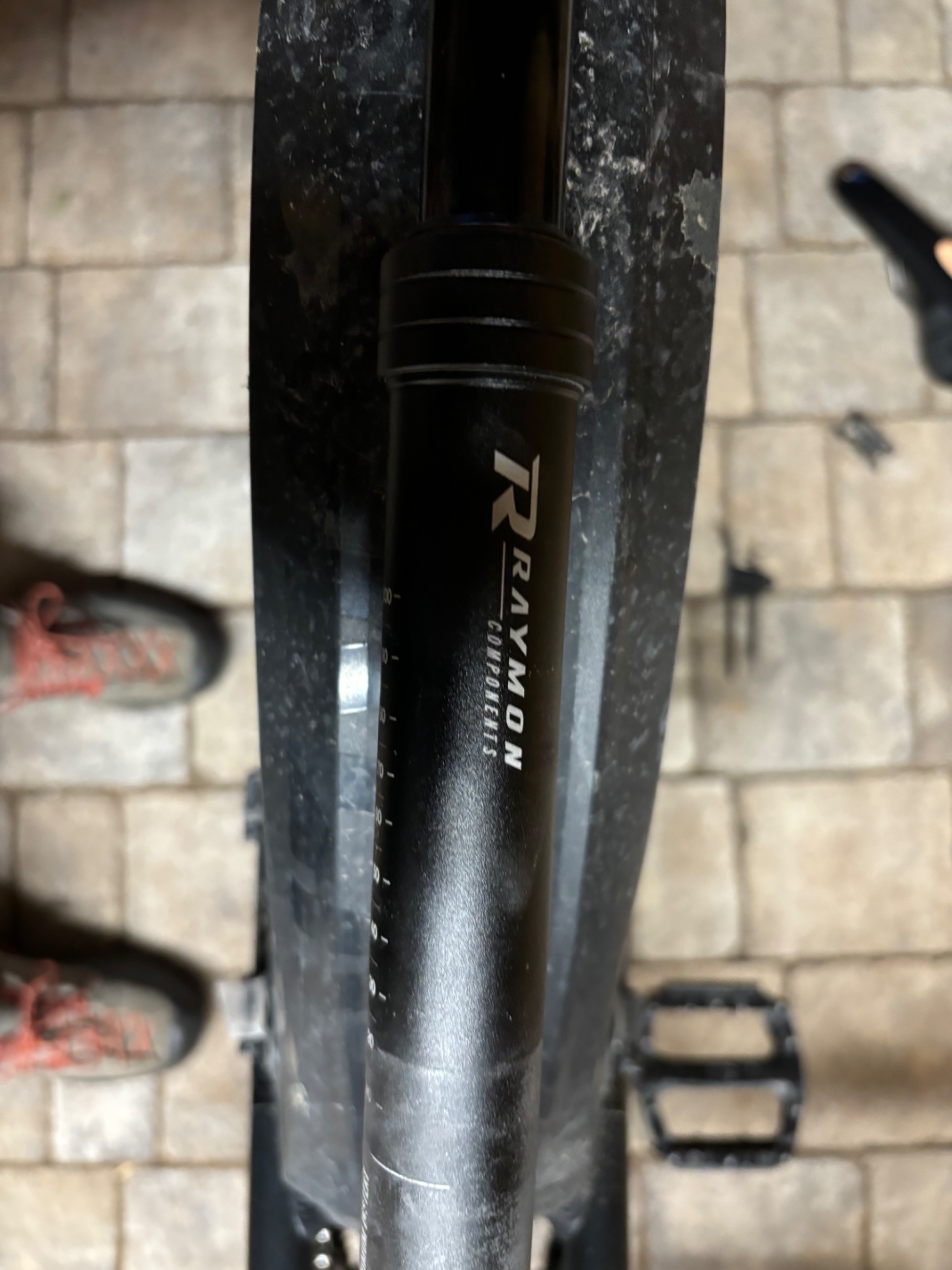

Hallo zusammen,
Ich habe ein Raymon trailray 9.0 mit der Dropper Post von Raymon. Diese gibt leider nun nach und sackt immer ein. Ich habe nun versucht rauszufinden welcher der Orginalhersteller ist bzw. wo ich ein Manual finden kann. Leider konnte ich beides nicht finden. Könnt ihr mir bitte evtl. ein paar Hinweise geben? Danke Gruß Flo
Kann das nicht einfach an der Kartusche liegen? Gibt es dafür Ersatz?
Denke so eine Kartusche kostet um die 90 Eu. Ob das dann für eine Stütze lohnt , die mal 200 Eu gekostet hat, ist die Frage. Insofern wirtschaftlicher Totalschaden korrekt.
Entsprechende Bike Yoke oder One up dürfte Investition von 300-350 Eu sein.
ne gleich"wertige" stütze bekommst um die 100€. hier anfangen, langwierig ersatzteile zu suchen, so es diese denn gibt, setzt voraus, zu wissen, wer der hersteller ist und wie dessen teilenummer für das nachweislich defekte teil. wenn dann kann am ehesten der radhersteller die frage nach ersatzteilen beantworten. statt das forum zu befragen, würde ich den hersteller anschreiben ob er ersatzteile anbietet und / oder die ersatzteilenummer rausrückt
da ich davon nicht ausgehe, würde ich mich nach ner günstigen stütze in neu umschauen. ich hab seit langem ne günstige giant contact switch im einsatz. kostete um die 100€, funktioniert tadellos. hat zwar 30,9 im durchmesser, aber mit ner hülse bekommst das auch hin

Problem gelöst- seilzug ist geknickt. Danke an alle.
Gruß Flo
Dann Glückwunsch, dass es so simpel zu lösen war! :daumen:
Bei nem richtigen Defekt wäre allenfalls der Kartuschentausch möglich gewesen, was schon recht teuer gewesen wäre.
