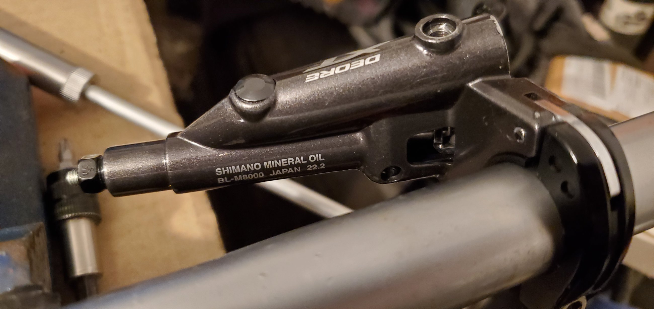

die Hebel sind BR-M8000,
oder im Wechsel BL-MT501 .

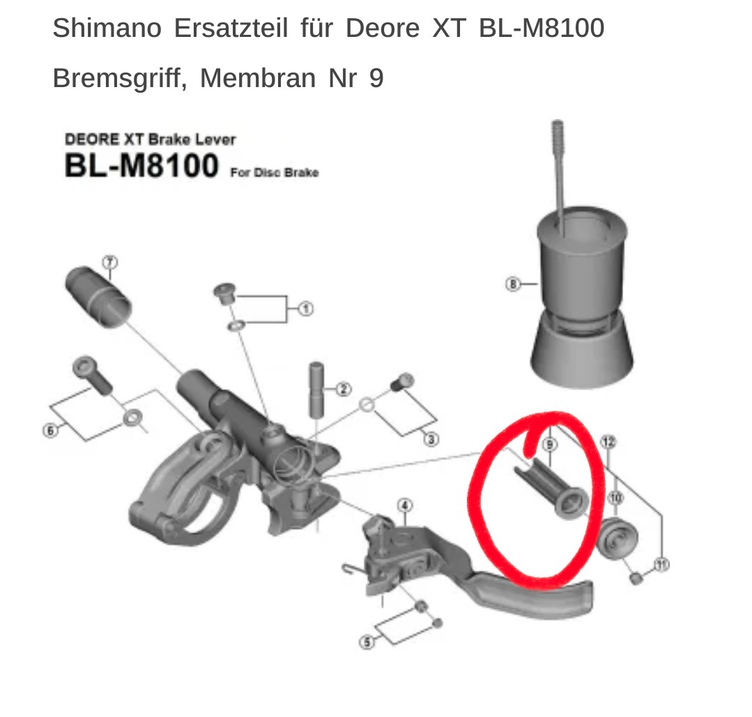

habe schon an den BR-M8000 die Geberdichtungen getauscht.

habe mit hilfe einer Zylinderkopfschraube und passendem Gummi den Ausgang zur Bremsleitung verschlossen.
sollte sich dieser eig neuwertige Geber auch so nochmal durchdrücken lassen ?!
