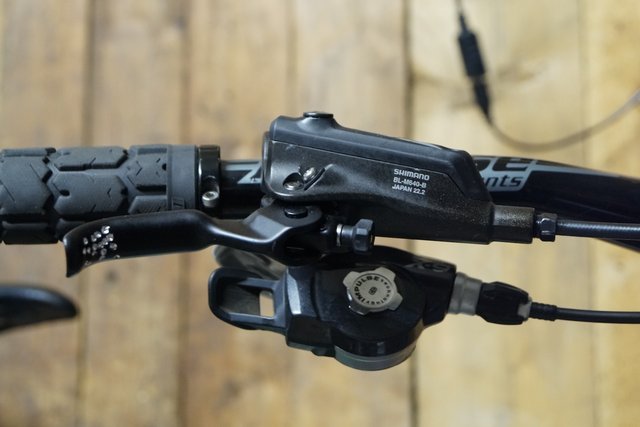

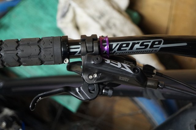

Lösung des Problems, undichte 785er XT Bremse schlachten und ein paar Löcher bohren:
@aggressor2 hast du zee Hebel an mt5 Kolben mal probiert? Stehe kurz vor dem Umbau und hab das noch nicht gemacht ?
Ja, am Fully meiner Freundin.
Hab da auch die eine Schraube gegen das Äquivalent vom SLX Bremshebel der gleichen Generation getauscht.
An meinem Fully hab ichs auch so. Da aber noch mit komplett originalem Hebel, meine ich zu glauben.
Sehr unauffällig, das Ganze.
Danke für die Antwort!
