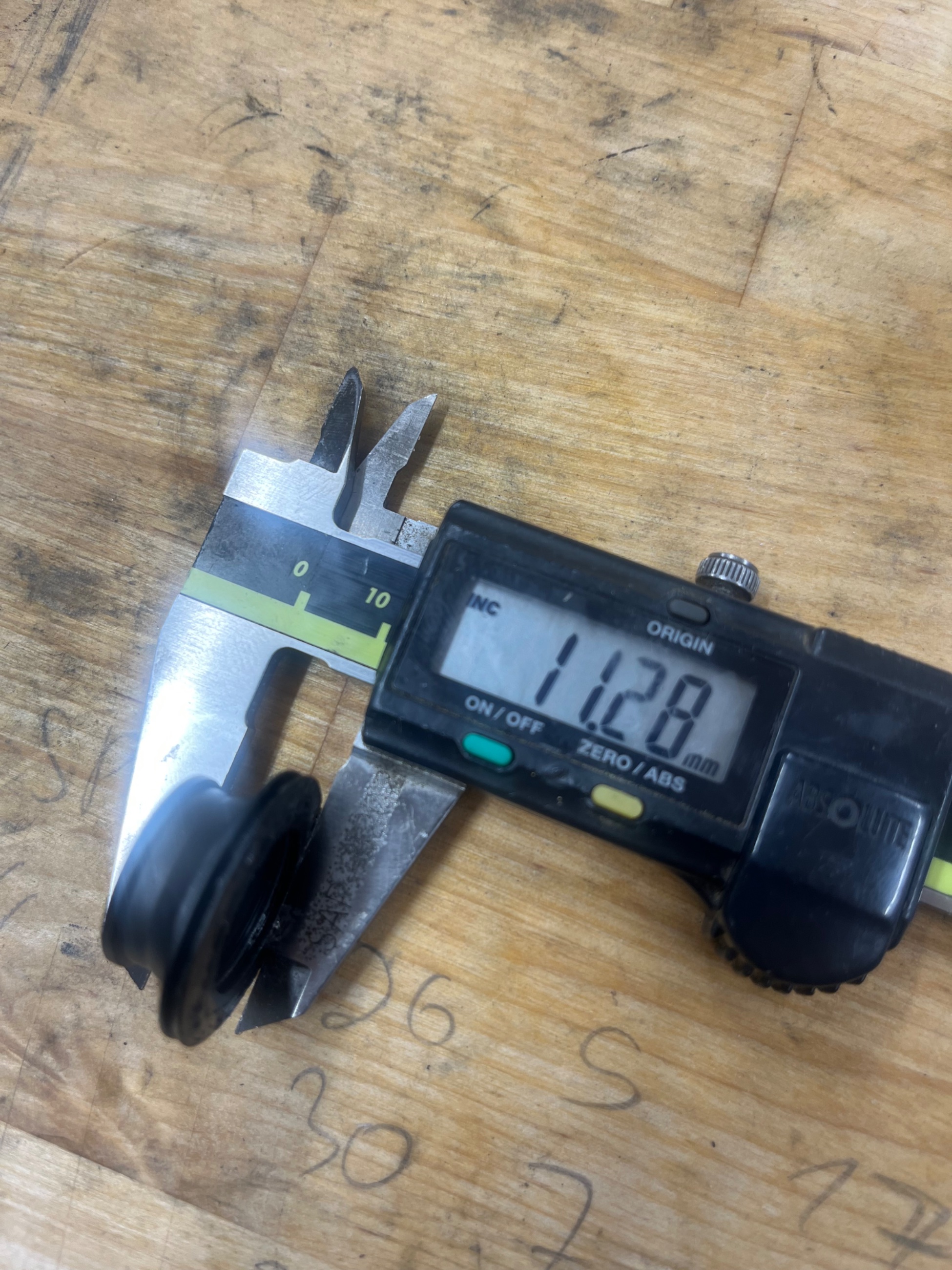

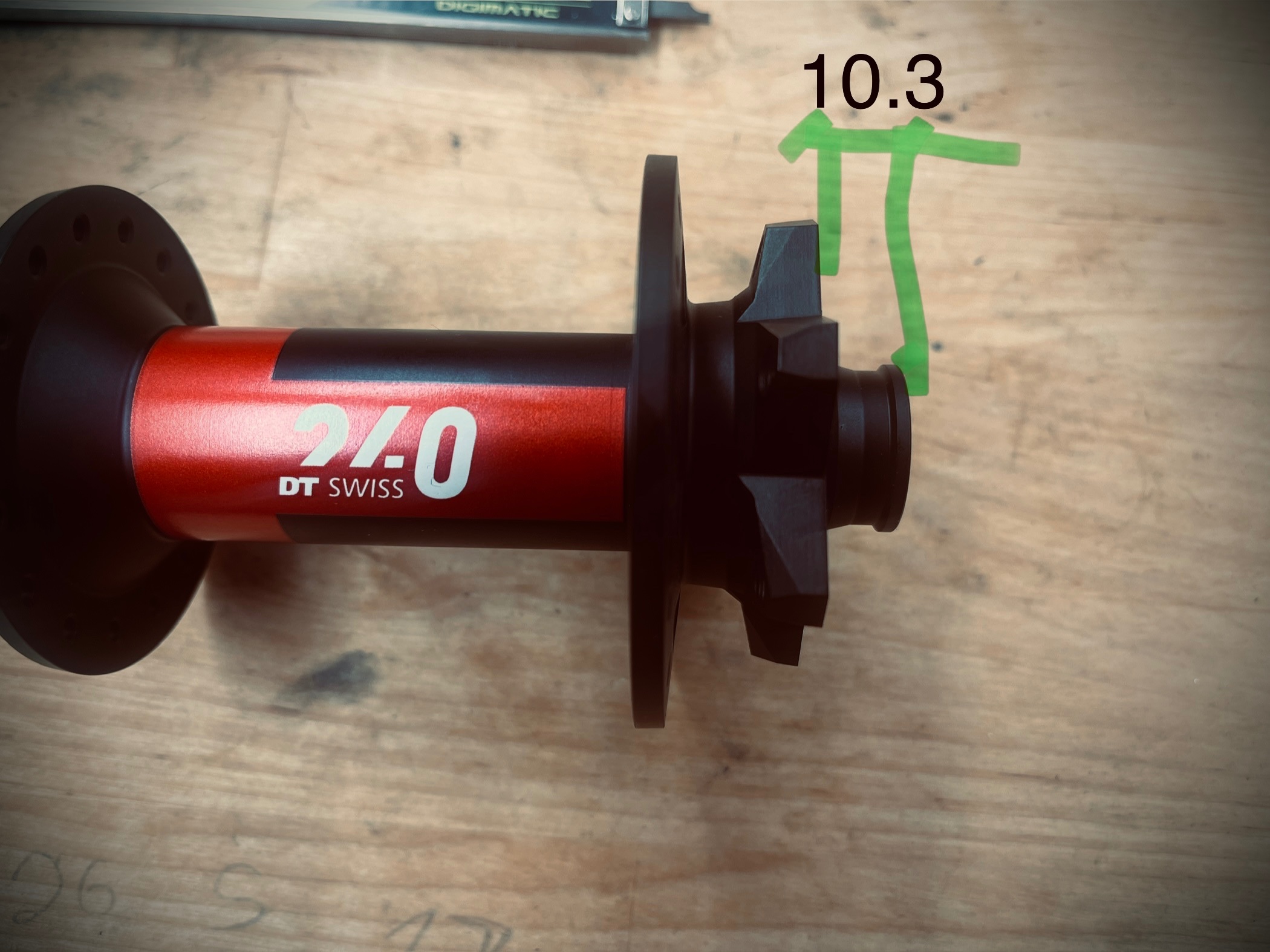

@grill0r
Kappe Bremsseitg 20.5 mm
Kappe Non Bremsseitig11.3 mm
Abstand Kapp bis Anfang Bremsflansch 10.3 mm
Gesamtbereiche Nabe 109.9 mm
Lg

Danke dir! Das bestätigt, dass bei mir etwas nicht passt.
Dann fehlt ein knapper mm auf der Nicht Bremsseite an der Kappe. Abstand bremsscheibenauflage Kappe außen ist auch weniger als 10,3mm bei mir.
Kann mir es aber nicht erklären, das fertige Laufrad kommt ja direkt von DT Swiss, kein Eigenbau.
VG

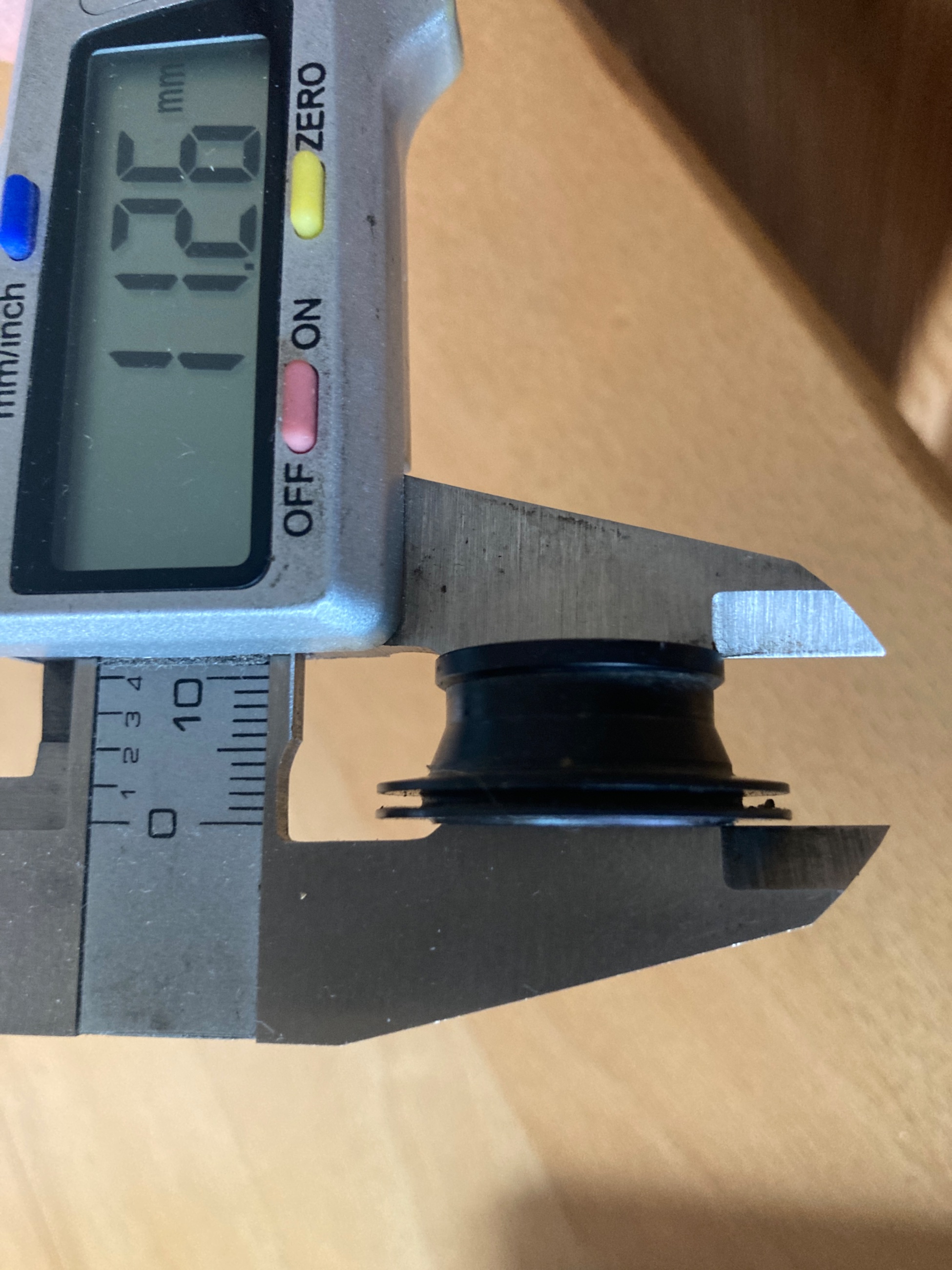

Seltsam… für die VR-Nabe gibt es meines Wissens gar nicht so viele Varianten an Endkappen… Hast du mal ein Bild davon?
Hm, einen Messschieber hast du nicht am Start? Mit dem Zollstock ist das ja eher „höheres raten“. Der 2. äußere Bund sieht „angekratzt“ aus, wie ist es stirnseitig innen? da ist ja noch so ein Absatz, der auf den Innenring des Lagers drückt…
Hi, ja doch hab nen Messschieber (Batterie leer). Die mm Angaben kommen vom Messschieber.
Der Bund ist angekratzt, richtig. Aber nicht ganz rund herum, ca. 60% des Umfangs. Innen ist nichts angekratzt.

Seltsam…so sieht es bei mir aus.. optisch ja sonst völlig gleich…
Was mich wundert: Wenn der Abstand zur Bremse nicht passt, sollte eigentlich die Endkappe an der Bremsenseite der Grund sein.
