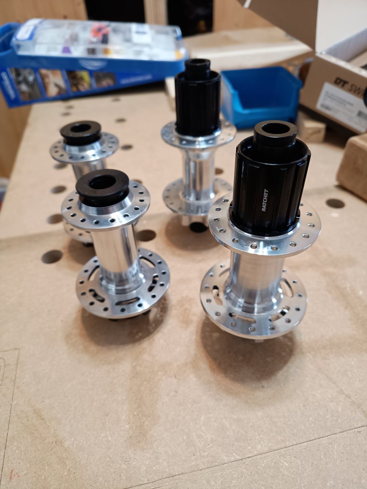

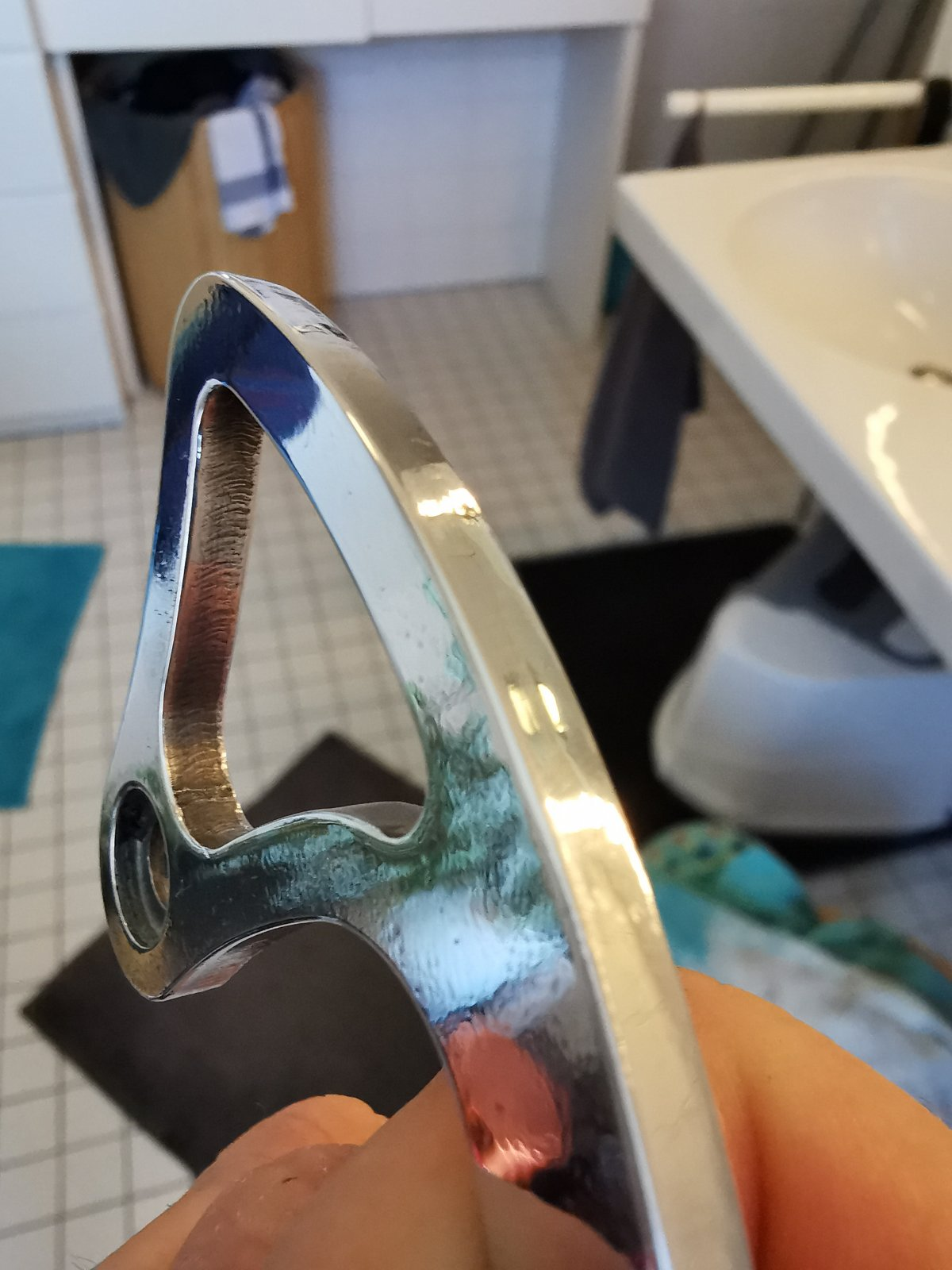

Da ja weder Abbeizer noch Rohrreinigung nennenswerte Erfolg brachte, mit einem Gewindestab an die Bohrmaschine geflanscht und mit 600 und 800 Sisal runtergeschliffen und danach poliert.
So sollte es haltbar sein und hat halt 50 Euro Lehrgeld gekostet. Egal😃
Wobei ich noch festgestellt habe, dass ich eine alte und eine neue HR Nabe habe, die beide anscheinend gut auf den Abbeizer reagiert haben.

Also Schleifvlies oder Sisal? Sisal ist eine Pflanzenfaser, das andere reines Plastik.
Hatte jetzt gehofft, es gäbe etwas 'natürliches' zum schleifen.
Jedenfalls sieht das Ergebnis gut aus. - Wie steht es um die Speichenlöcher? Wie bekommt man die sauber?

Wie hast du die 6L Sterne entfärbt? Zumindest bei den HR Naben sind die ja silbern. VR nicht?
Hinten war ja kein Problem.
Vorne alles mit der Hand🙈
Haltbarkeit: hab vor zwei Jahren unsere Laufräder von den Kindern gebaut. Dort wurden die Naben einfach mit gestrahlt und auch poliert. Sehen noch genauso aus wie am Anfang. Gerade hier ist das Material ordentlich poliert an der Maschine. Das sollte denke ich länger halten.
Allerdings wüsste ich nicht, wie man jetzt noch einen richtigen Spiegel-Glanz hinbekommen würde. Vllt nochmal mit Baumwolle und einer speziellen Politur. Hatte jetzt Metalpolitur von Nigrin aus dem Baumarkt.

HR ließ sich durch den Abbeizer einfach unter dem Wasserhahn abwaschen. Darunter war es schon glänzend. Dremel hatte ich auch, allerdings nur beim polieren. Deswegen waren die HR Naben völlig unproblematisch, die VR Naben extremst widerspenstig, deswegen mit der Hand und Dremel rumgemacht.
