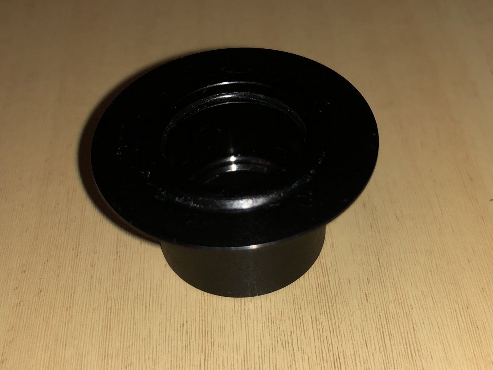

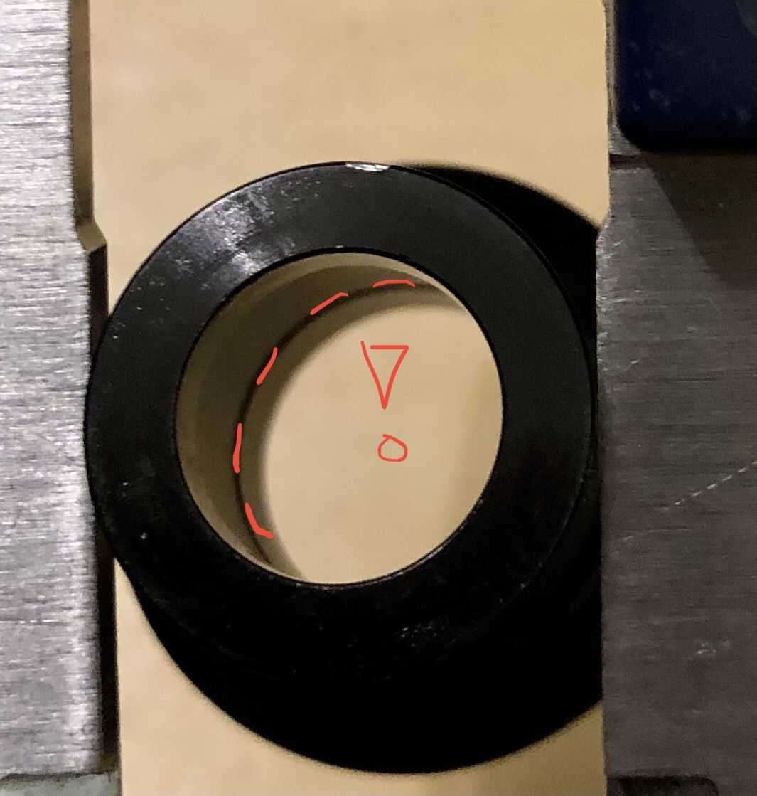

Normalerweise sollste der Freilauf nicht von allein abspringen.
Ich würde mal drauf achten ob im inneren des Endanschlags (u.U. muss die Kassette demontiert werden) ein O-Ring drin ist!
Fehlt dieser (kann z.B. beim Reinigen rausfliegen) flutscht der Freilauf allein durch die Federkräfte wieder raus.
(auf dem Bild ist kein O-Ring)

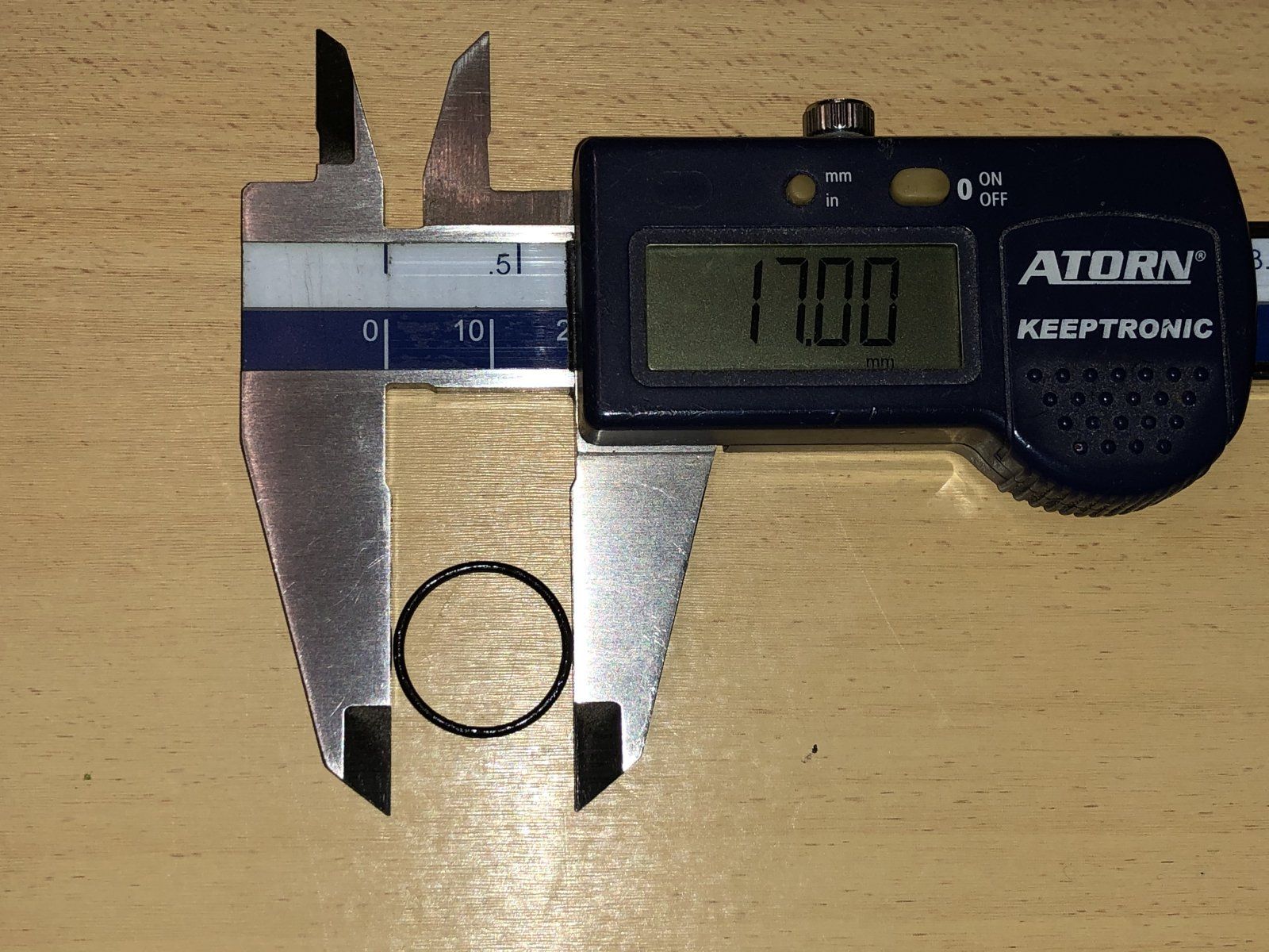

@senkaeugen hatte mit seiner Vermutung recht. Es fehlt der O-Ring. Du kennst nicht zufällig die Maße oder?
Sonst wende ich mich mal an den Dt-Swiss Support.

Ich kann mal später schauen...
aber eins schon mal vorweg, viel Spaß das Teil reinzubekommen 😂
Beim ersten mal hab ich verzweifelt aufgegeben und beim zweiten es dann doch irgendwann geschafft 🤦🏻‍♂️
Beim dritten mal kauf ich mir lieber den Anschlag und gut is bzw. schont die Nerven 😒
