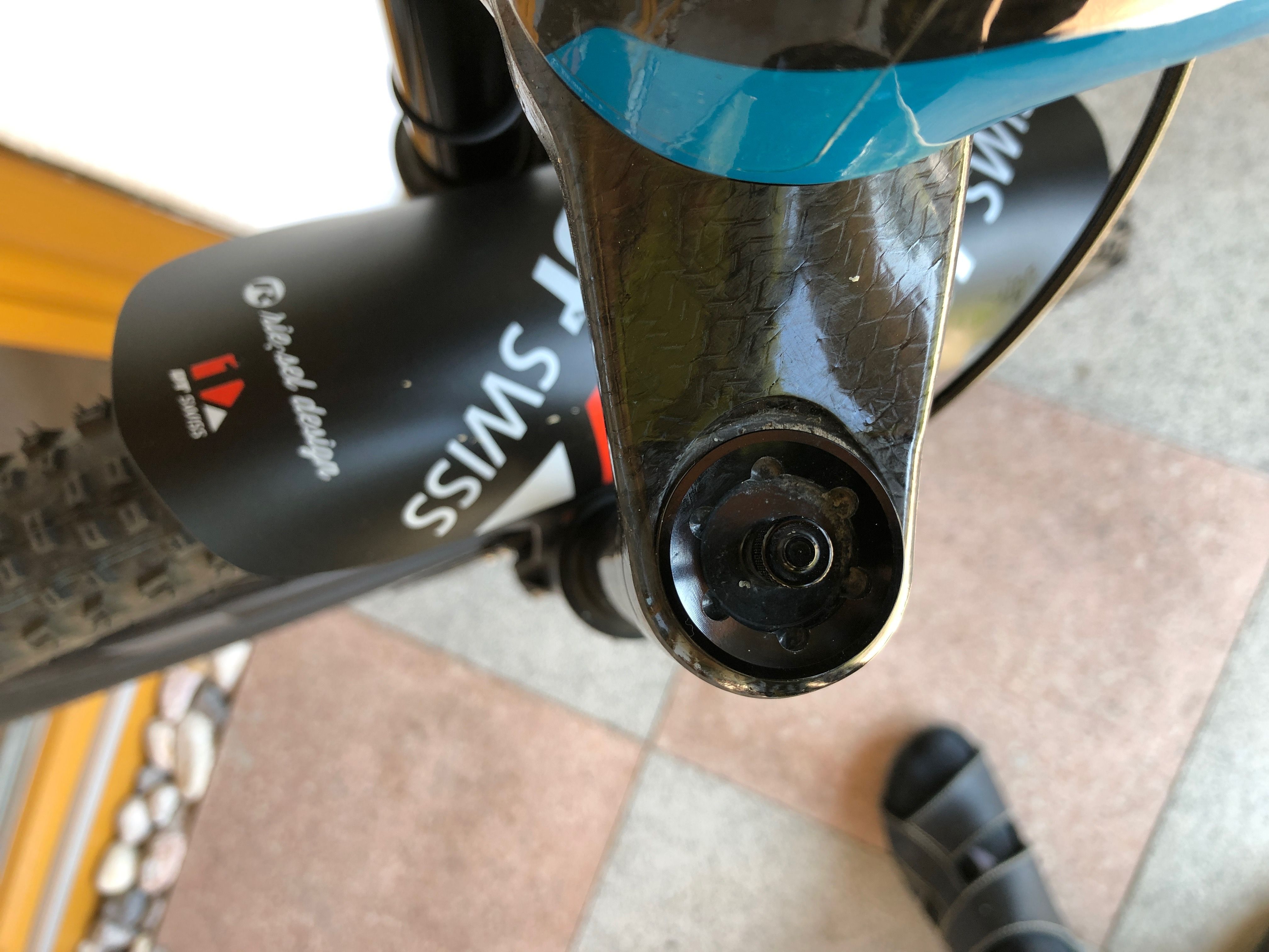

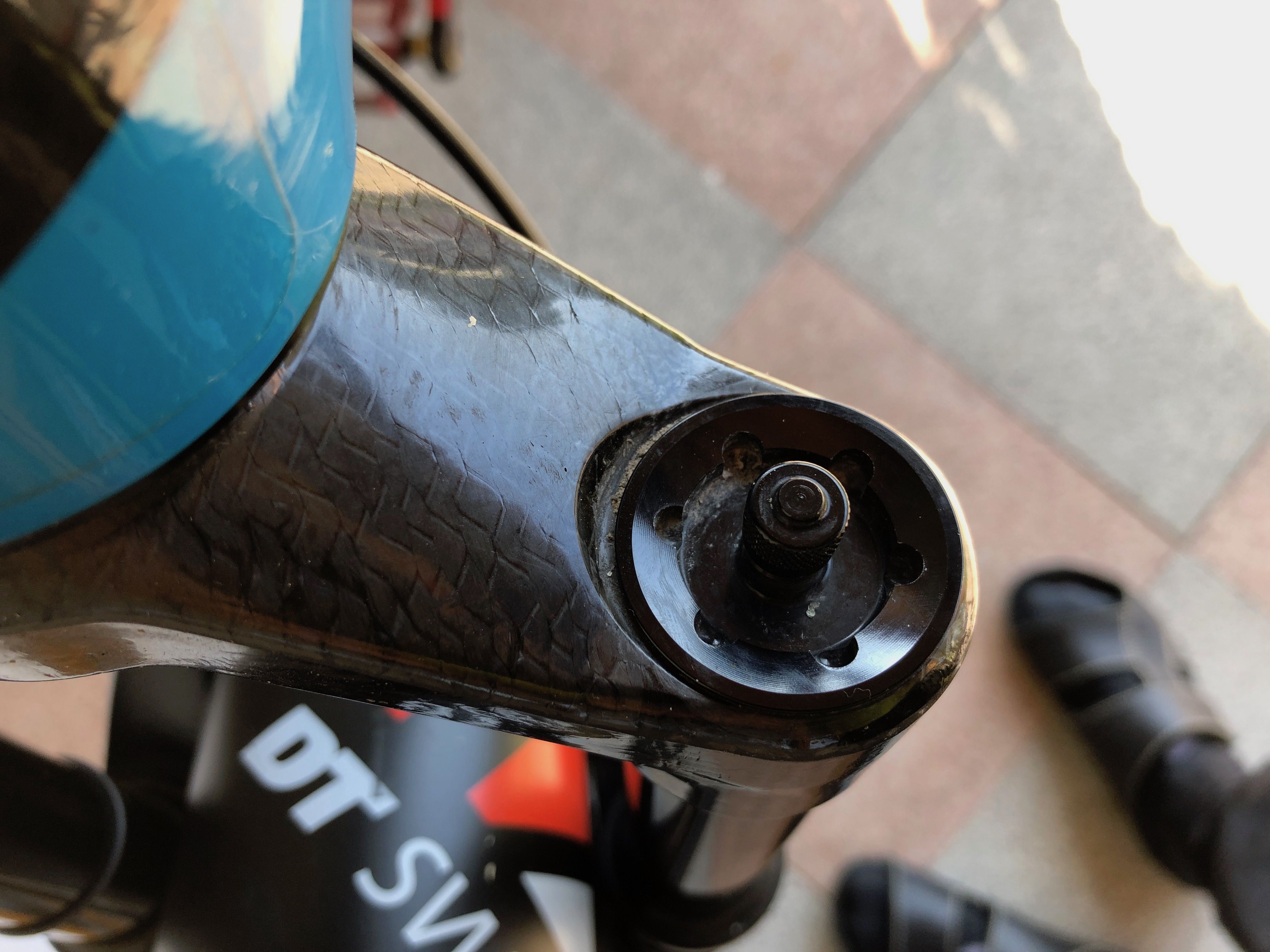

Hey
Hat jemand von euch so einen Schlüssel um die Luftkammer zu öffnen oder kann mir jemand sagen wo ich so einen bestellen kann?
Artikelnummer wäre auch schon OK aber perfekt wäre wenn jemand so ein Werkzeug verkaufen würde wenn er es nicht mehr brauchen würde!
MFG
