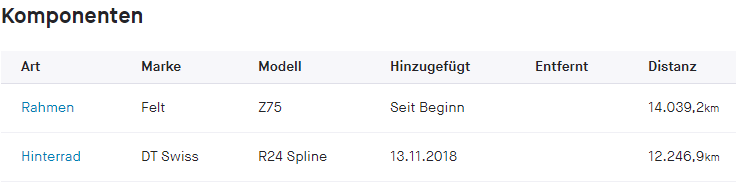

Mein Renner hat jetzt laut Strava 12.055km drauf.
Ich zieh mal geschätzt 2000km ab, wo ich den Renner mit dem orig LRS gefahren hab, dann hält die Hülse bei mir immerhin schon 10.000km.
Ich hab sie zwar nie wieder angeschaut (den Freilauf demontiert), hab aber keine Probleme seit die neue Hülse drin ist.
edit: In Strava kann man zum bestehenden Rad eine Komponente hinzufügen. Da hab ich mal ein Hinterrad hinzugefügt und gesagt, das ist seit 13.11.2018 drin. Dann zeigt Strava dafür 10.263,2km.
