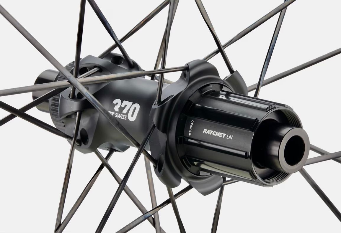

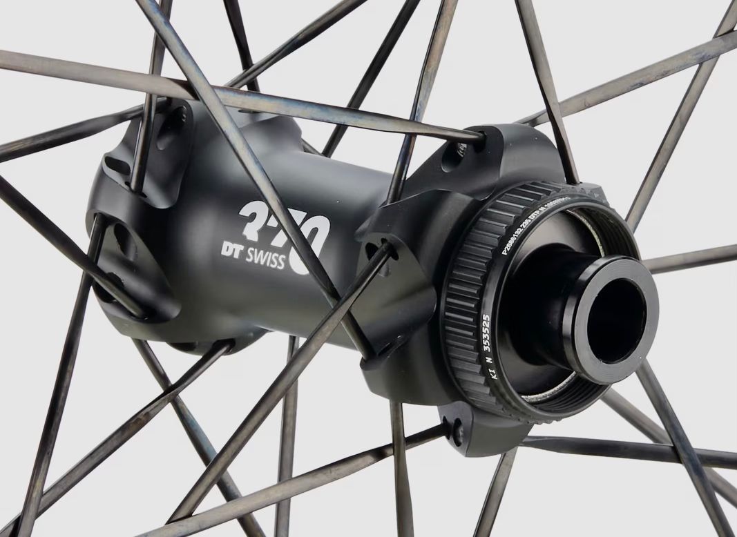

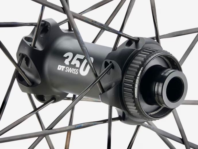

Ich habe diese beiden Naben miteinander verglichen bis auf Gewicht und Dichtung des Freilaufkörpers sind beide identisch , die 370er hat sogar etwas mehr "Fleisch" um die Speichenbohrungen was natürlich das mehr an Gewicht erklärt aber die Nabe an sich Robuster macht das weniger "Verwindung" durch die eingeleiteten Kräfte über die Speiche Erfolgen.
Beide Naben haben auch die gleichen Lager verbaut, also auch da keine Unterschiede.
Die Zahnscheiben unterscheiden sich noch also 18er in der 370er und 36er in der 350er (lässt sich aber leicht Nachrüsten bzw. haben die meisten hier sowieso mehrere Sätze Zahnscheiben in diversen Ausführungen herumliegen)
Somit sind beide Naben auf Augenhöhe bis auf Dichtungsart und Gewicht , Optik ist bei beiden nahezu identisch aus 2 Meter Entfernung kann man diese überhaupt nicht unterscheiden selbst mir würde es schwerfallen beide auseinander zuhalten hätten sie keine Labels.
Gibt es nun einen echten Grund bis auf Gewicht und Dichtungsart das Mehrgeld für die 350er auszugeben?
Nochmals zum Gewichtsunterschied, es sind nur wenige Gramm, zumal es keine beschleunigte Masse ist und somit +/- ca. 20 Gramm am Nabenkörper keine Rolle spielen.
Anhand der Beispielfotos dieser beiden Naben könnt Ihr Euch selber ein Bild machen, welche Optik Euch besser gefällt, ich bin mir sicher wären sie komplett schwarz also ungelabelt würde niemand einen Unterschied erkennen auf den ersten Blick

Lese mal auf der DT Swiss Homepage nach, was da wirklich für Zahnscheibenim MTB Bereich verbaut sind und wieviel Gewichtsunterschied da ist, nur so als Tip. Nur wieder Fanboygeschwalle ohne Hintergrund

Die Zahnscheiben sind ALLE gleich außer die neuen DEG die sind größer , sonst gibt es 18,24,36 und 54 und dazu jeweils eine Light Version und eine "voll Material Version) , was soll es den da für Unterschiede geben , MTB und Gravel / Road ist ja baugleich bis auf die Achsen die beim MTB breiter und dicker sind.
MTB Naben ≠ Road Naben
Road
MTB
keine bis gar keine Unterschiede bisschchen anders gefrässt etc. mehr oder weniger Optik und paar Gramm leichter oder schwerer , Road / Gravel / Trekking und MTB sind mittlerweile alles ein Matsch die einen fahren mit Trekking / MTB Lenker die anderen mit Rennbügel selbst Federgabeln gibt es für Gravel , die Unterschiede verschwimmen sich von Jahr zu Jahr mehr und bei Naben was soll da anders gemacht werden , da ist alles gleich bis auf kleine und feine Unterschiede die kaum ein Hobby Radler merken wird geschweige den davon weiß
