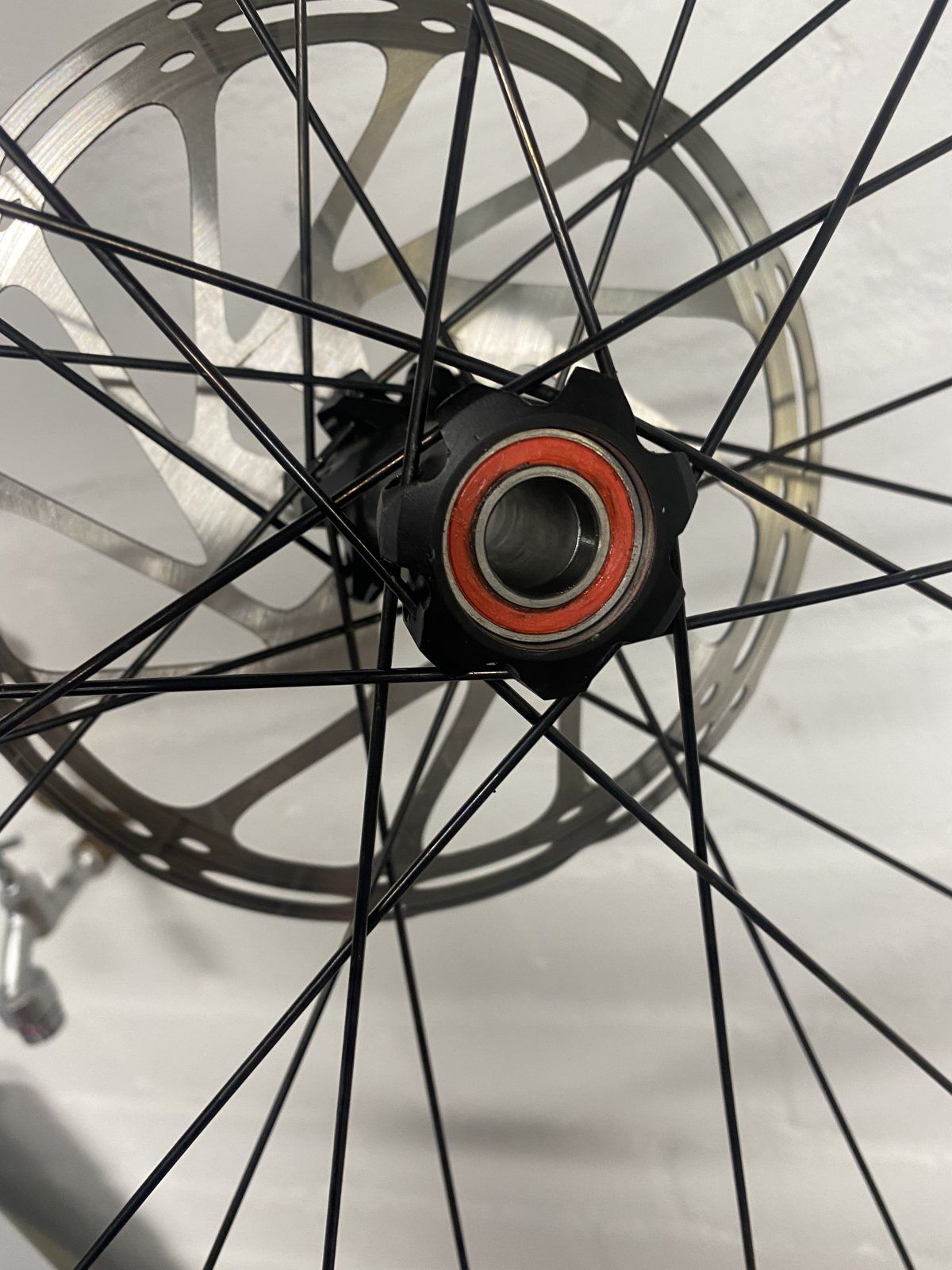

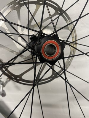

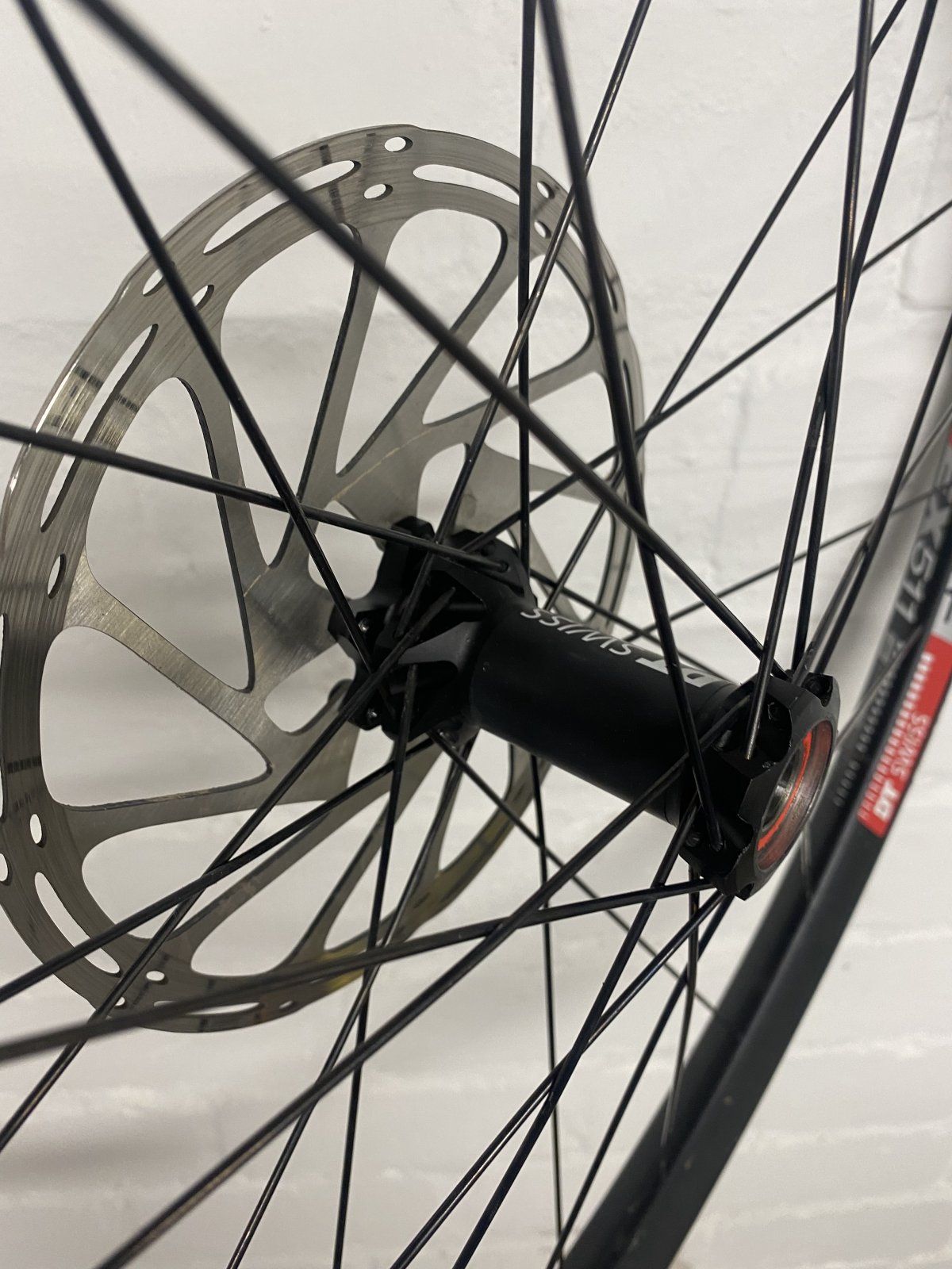

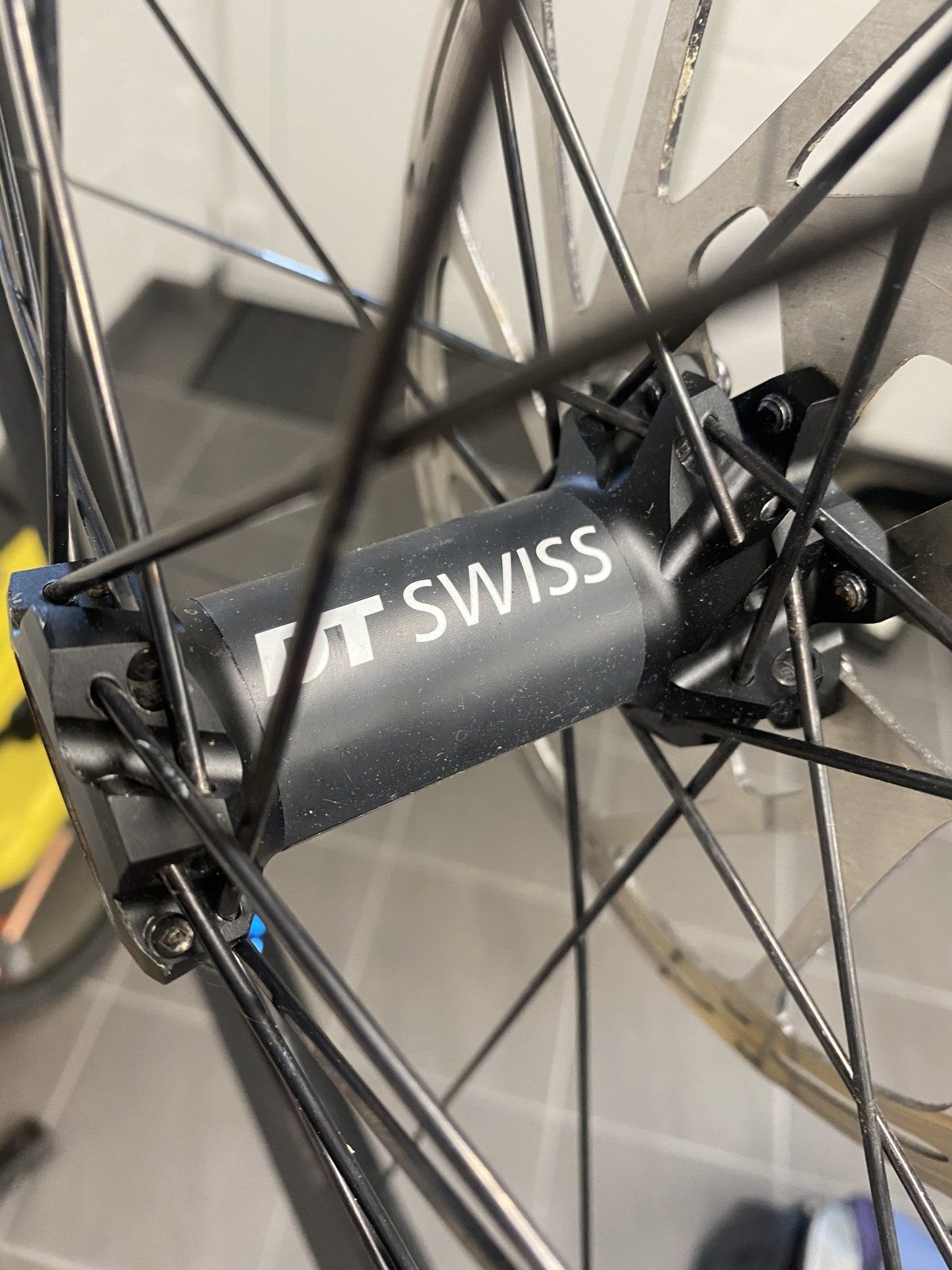

Hallo Leute,
Ich komme iwie beim einbau des laufrades bei meiner freundin nixht weiter.
Sie hat eine fox 38. ich möchte eine Dtswiss 240 nabe mit ex511 Felge installieren.
Welche ausfallenden brauche ich? Die steckachse passt durch die Nabe Durch.
Hier noch paar fotos
Kann mir jemand bitte helfen?
Danke

Das ist vermutlich eher eine 350er Nabe. Bei der 240 OS sind die Endkappen auf die Achse geschraubt, 350 nur gesteckt. Du brauchst die passenden Endkappenje nach Achsstandart deiner Gabel.

Ok danke, schonmal was gelernt. Das ist dann eine 350er ok.
Sind alle 350er gleich? Also wenn ich die endkappen zum verbreitern auf das maß kaufe, sollte diese passen?

Du musst noch raus finden,ob du eine boost oder die alte 100mm Version hast. Dazu brauchst du natürlich ein paar Endkappen, erstmal egal für welche Achse. Aufstecken und die Breite messen. Bei Schnellspanner ohne die Stummel, die in den Ausfallenden liegen. Sind es 100mm brauchst du einen Umrüstsatz, bei 110mm normale Endkappen.
Vermutlich hast du eine 15mm Steckachse, die ziemlich genau durch die Lager passt?

Genau die Steckachse passt genau durch.
Das Problem ist ich habe keine Endkappen da (bzw. 1). Eine habe ich leider beim Umzug verloren. Ich gucke mal, dass ich noch irgendwo eine auftreibe. Danke dir schonmal sehr.
Die Endkappen sind am Vorderrad beide gleich. Da kannst du dir quasi die Einbaubreite ausrechnen. Dann weißt du schon mal ob die Breite passen würde, oder auf Boost umgerüstet werden muss. Viel Erfolg
Die Fox 38 hat auf jeden Fall Boost. Also Endkappen für Boost bestellen, wenn alles mit der Bremse passt ist es eine Boost Nabe, alles gut. Wenn nicht, Endkappen für non Boost bestellen und Boostadapter, damit die Bremse wieder an richtiger Stelle sitzt.

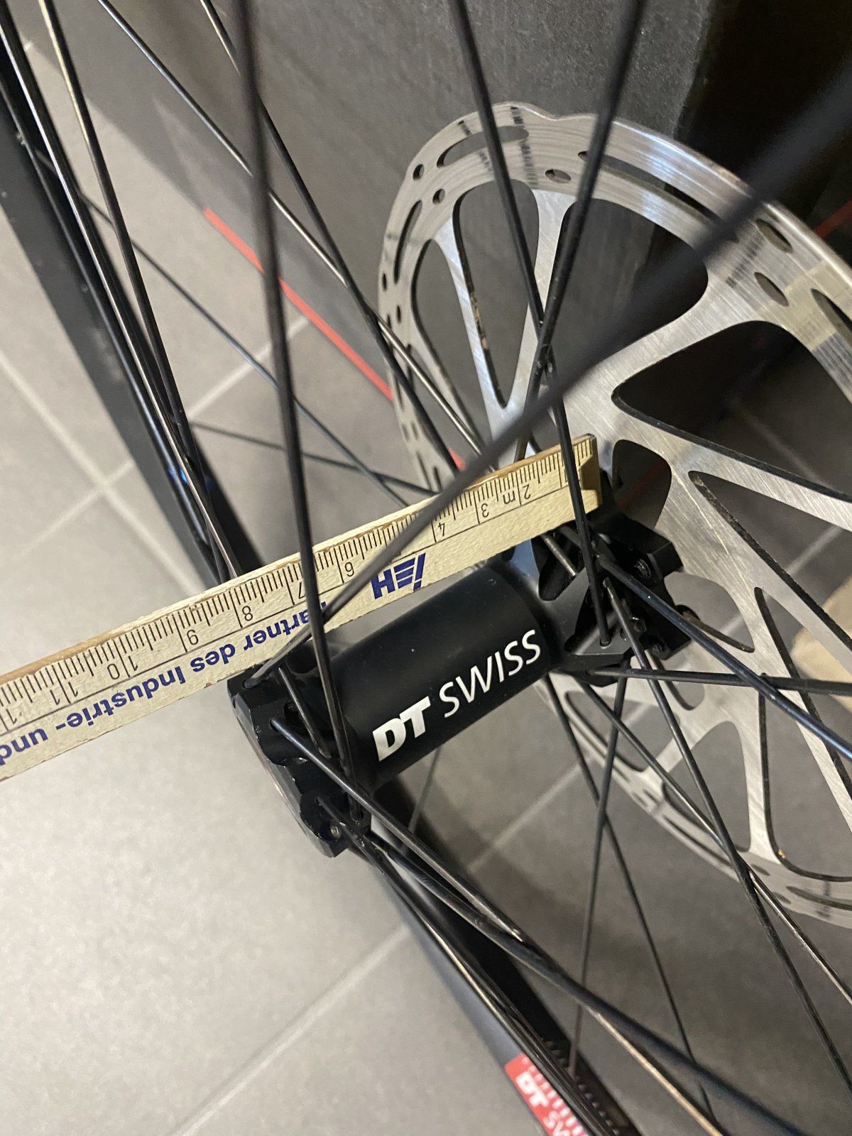

Das sieht mir schon stark nach Boost Nabe aus… Mess doch mal den Abstand des linken Flanschs zum rechten Flansch, und zwar jeweils mittig zwischen den beiden zersetzten Speichen. Also so wie im Anhang.

Wie in deiner angehängten Grafik ist der Rote Pfeil circa 7,5 cm lang.
