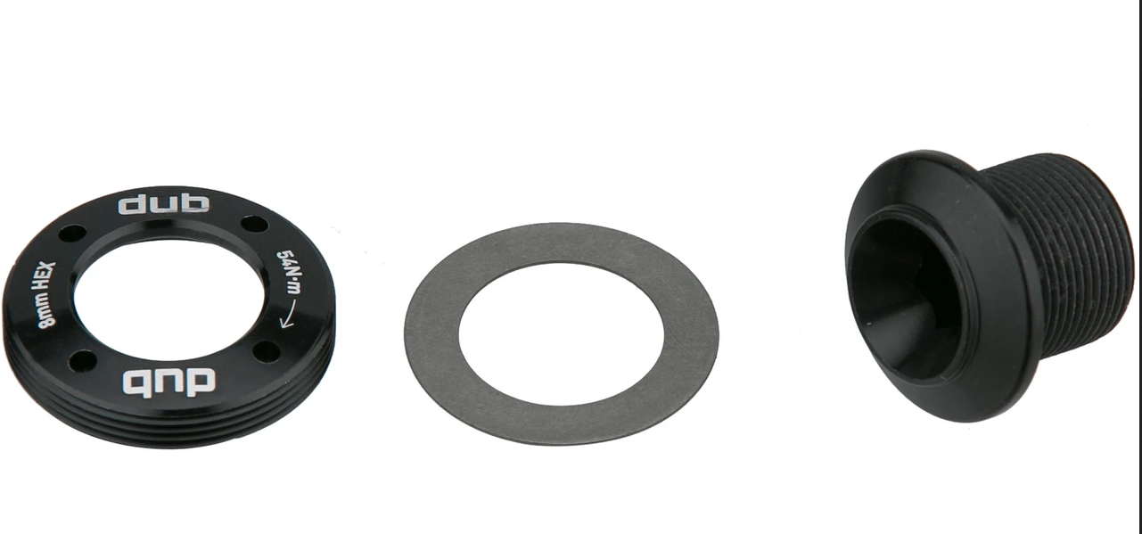

Lösen? Festziehen? Abbauen? Bitte was?
Die Kurbelschraube besteht aus 2 (3) Teilen
Das Teil, auf dem DUB steht, ist gleichzeitig ein Abzieher. Wenn du die Schraube rausdrehst, drückt sie gegen den Abzieher und zieht damit die Kurbel mit von der Kurbelwelle. Den Abzieher darfst du aber vorher nicht entfernen.

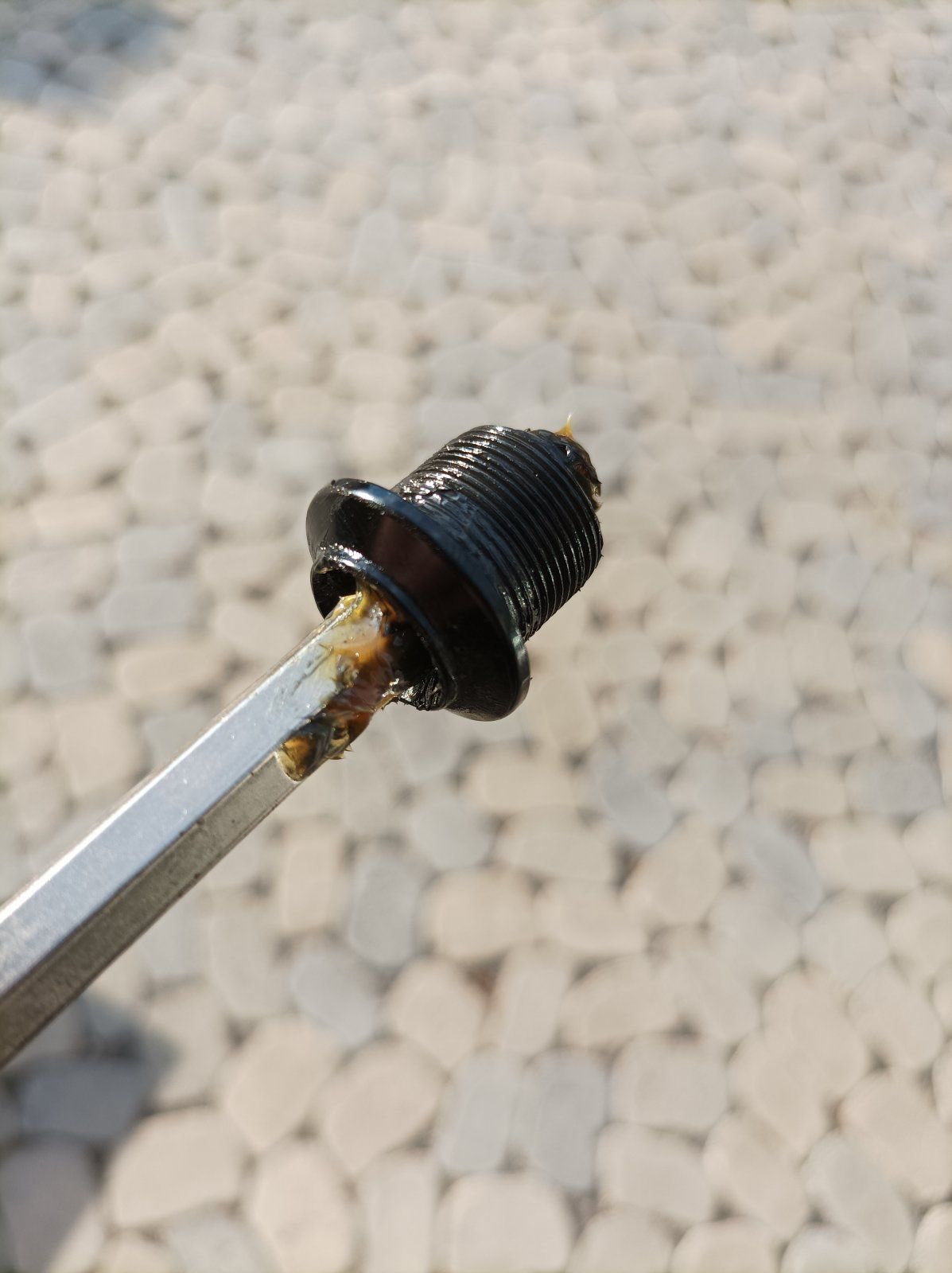

Ok,
ich hab den Abzieher und die Scheibe (wie auch immer beim Fahren verloren...). Die Kurbel ging mit einem leichten Schlag runter.
Anschließend habe ich die Auflageflächen gereinigt, am Einstellring die 2er Inbusschraube gelöst und den Ring in Richtung Minus aufgedreht.
Anschließend die 8er Inbusschraube mit 54 Nm angezogen. dann denn Einstellring in Drehrichtung Plus angelegt undauf Spiel geprüft. Passt- 2er Inbus wieder reingedreht.
Ich denke das ist soweit i.O.
Kann mir noch jemand sagen, wo man den "Abzieher" und die Unterlagscheibe nachkaufen kann ?
