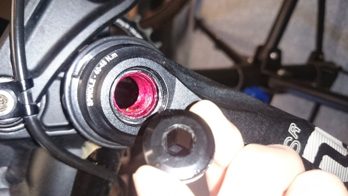

Hallo alle zusammen, stehe gerade vor dem selben Problem…möchte meine Kurbel demontieren um das Kettenblatt zu wechseln. Die Inbusschrauebe habe ich gelöst, die Kurbelarme lassen sich nicht abziehen.
Brauche ich hierfür auch das Tool zum Kurbelabziehen? Welches habt Ihr den dafür?
Vielen Dank für Eure Hilfe!
Hi,
ich hab das Demontage Tool hier liegen und benötige es nicht mehr...
wenn du es haben möchtest, melde dich per PN.
Gruß Stefan
*ausgrab* Find es wirklich super, dass E13 Ihre Kurbel so toll upgedated hat, dass man jetzt ein Werkzeug braucht .. ähnliche Innovation wie die elektrische Heckklappe oder die elektrische Handbremse :rolleyes:
Hab hier einen alten Abzieher liegen, dessen großes Gewinde zum Kurbelarm passt ... leider hab ich dann an der Achse nichts zum abstützen, weil die innere Schraube des Abziehers zu dünn ist. Meine Idee: Passende Schraube von innen (Kettenblattseite) ins Achsgewinde schrauben (ggf. Kopf entsprechend zurechtfräsen oder gleich ein Gewindestängchen nehmen und einen Schlitz reinschneiden), um einen Auflagepunkt für den Abzieher zu schaffen. Sieht jemand an dieser Lösung ein Problem?
Und: Welche Größe hat das Achsgewinde (Bike steht nicht bei mir, sondern der Freundin und ich möchte das nächste mal gleich alles passend mitbringen) ... oder passt die Kurbelschraube selbst vielleicht dort rein?
Danke
Hab von e13 so ein Lagerabziehwerkzeug erhalten da ich das selbe Problem hatte ! (An der Stelle großes Lob an die Jungs die sind echt kulant und haben einen TOP-Service !!)
Im Endeffekt hab ich dann doch eine neue Kurbel bekommen, da bei der Kurbel einfach gar nichts hilft ! .. Das Gewinde geht dir zu 80% kaputt auch wenn du es gefettet hast.
PS: Nutz doch einfach ein 2-Cent Stück hinten dran als Unterlage das geht auch !
