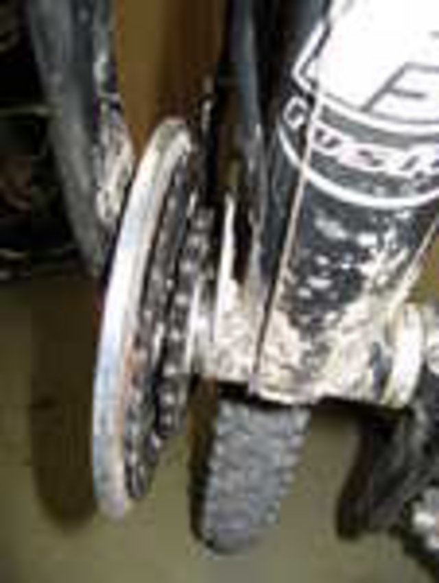

Hallo zusammen
Ich habe mein Freak selber aufgebaut und mir vom Händler nur den Rahmen (von '06), Steuersatz und Umwerfer schicken lassen.
Ich habe aber das Gefühl, dass der XT E-Type Umwerfer nicht an diesen Rahmen passt. Laut Fusion ist die Tretlagerbreite 73mm, womit ich meine XT Hollowtech II Kurbel FC-M760 ohne Spacer montieren müsste. Dann kann ich aber unmöglich auf das kleinste Blatt schalten. Wenn ich das Kabel ganz lose habe und die Kette von Hand runterdrücke, streift sie immer noch extrem am Umwerfer. Um die Funktion halbwegs sicherzustellen, müsste ich 2 Spacer à 2.5mm zwischen Kurbel und Umwerfer einbauen, was ja nicht stimmen kann.
Drum die Fragen:
Welcher Umwerfer gehört an welches Freak von welchem Jahrgang? Meines ist von '06, laut Rahmennummer wurde es aber in '05 Produziert.
Wo steht am Umwerfer die Typennummer?
merci für eure Mühen
oli
bild:
lass doch einfach ein spacer weg ... bei mir passt es lx umwerfer 05 freak ein spacer links einen rechts weil auf dem fotos siehts so aus als ob die kette am umwerfer auf der kettenblatt seite schleift oder hab ich mich verguckt ?

Ohne Spacer ist der Umwerfer auch ohne Zug am Kabel zu weit aussen. Ich kann ohne Spacer nicht aufs kleinste Kettenblatt schalten. Darum habe ich das Gefühl, dass der Umwerfer schon in der Grundstellung ohne Zug "zu weit aussen" steht.
Die Begrenzungsschraube ist ganz draussen (und mit ganz meine ich ganz! :) )
Es ist einfach so, dass ich ohne das Kabel einzuhängen und ohne Begrenzungsschraube das Leitblech schon zwischen kleinem und mittleren Kettenblatt habe. Mit den Spacern ist das besser, aber die gehören da eigentlich nicht hin.
Gibt es verschiedene E-Type Umwerfer? Sind die irgendwo angeschrieben?
Kann das sein, dass ich einen älteren Rahmen nicht mit einem neuen Umwerfer kombinieren kann?
