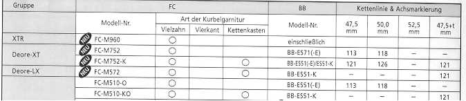

Nein, 51 ist Absicht. Es handelt sich bei obiger Kurbel um eine XT Version, die auch ich nur vom Papier her kenne.
Auf jeden Fall verlangt sie nach 121, resp. 126mm Achslänge.
In der XT gibt's die nicht, also das 51er.
Quelle: Shimano 2003 Händlerkatalog.
Hi,
ich muß mich korregieren, der Zusatz E deutet auf den E-Typ Umwerfer. Deine Angaben beziehen sich auf eine neue XT-Kurbel 752-K mit dem Innenlager LX/Deore 51 K mit 121 /126 Breite.
Siehe Shimano News
Cool-2
Gut möglich dass ich mich hier vertan habe.
Stelle fest:
48Z geht mit keinem MTB e-type Umwerfer
46Z geht mit Fd-m750-e/570-e....
...und diese FD's kannst du mit normalen e-type xt-BB fahren.
Wieso ich da die Kettenkasten kompatibilität reingemixt habe, ist mir schleierhaft. :rolleyes: :confused:
Jetzt müsste es stimmen. ;)
P.S.: der XTR e-type ginge bis auch 46Z, Montage aber nur bei 50er Kettenlinie möglich.
