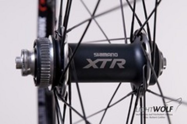

okey. Für den gleichen Preis könnte ich folgenden LRS bekommen:
Shimano XTR Disc 975 Nabensatz Center-Lock Discaufnahme
DT Swiss XR4.2 Disc Felgen, schwarz, 32 Loch
Sapim Race Speichen, 2.0 / 1.8 / 2.0 schwarz
Alunippel schwarz
Im Gewicht nehmen sich die beiden ja nicht viel.. (Habe zwar keine Scheibenbremse für Center lock aber hoffe mal dass das kompatibel ist)
Zu was würdet ihr raten?

Würde bei Deinem Gewicht auf jeden Fall zur Sapim Laser (equiv. zu DT Revo) tendieren, da sind nochmal gute 100gr drinnen bei einem geringen Mehrpreis.
und auch zum oben genannten LRS raten anstatt des Easton.
hi
du bist zwar recht leicht und die 24speicehn machen da sicher kaum probleme.
allerdings wäre ein individuel aufgebauter LRS mit 32 leichten speichen deutlich leichter und ausfallsicherer.
XTR - FRM XMD - sapim laser: echte 1365gr
selbst mit adaptern oder den centerlock-scheiben noch ca. 200gr leichter und vor allem auch noch kompatibel mit dem tubelesskit.
das ganze mit DT 4.2 landet bei 1520gr und sollte deutlich günstiger sein. mit den dicken 2,0-1,8mm speichen macht das ganze allerdings bei einem solchen fahrergewicht weder beim gewicht noch für die dauerhaltabrekit sinn.
