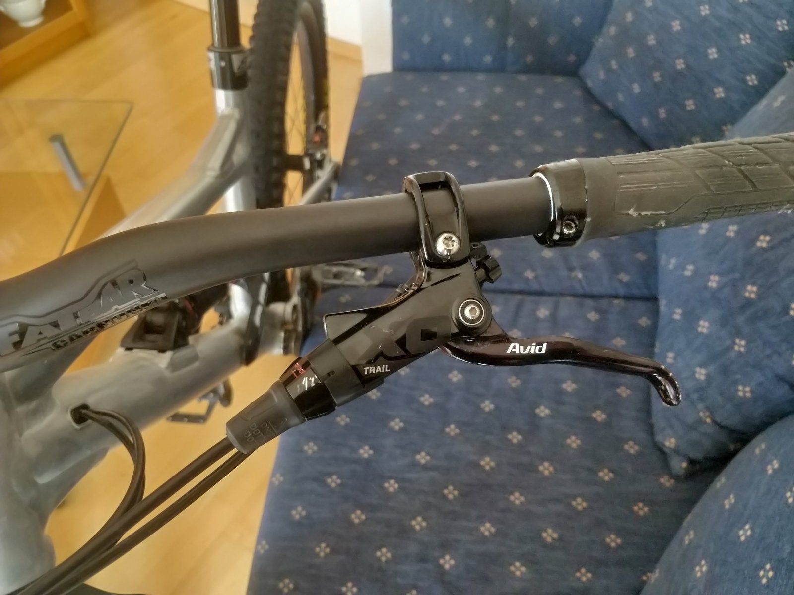

So wie es auf den Foto zu sehen ist, hat das Rotwild R.X750 ein NGS2 mit einen Shimano Hebel verbaut (SL-MT800).
Soviel ich weiss hat er mehr als die empfohlene 4mm und keine "Bregrenzungschraube". Wie die das machen, weiss ich auch nicht.
Ich geht es nicht um die Funktion (so wie ich es verstanden habe) sondern eher um die Tatsache dass der Hebel eine 4mm zugbegrenzun haben soll um die Sattelstütze nicht zu beschädigen.

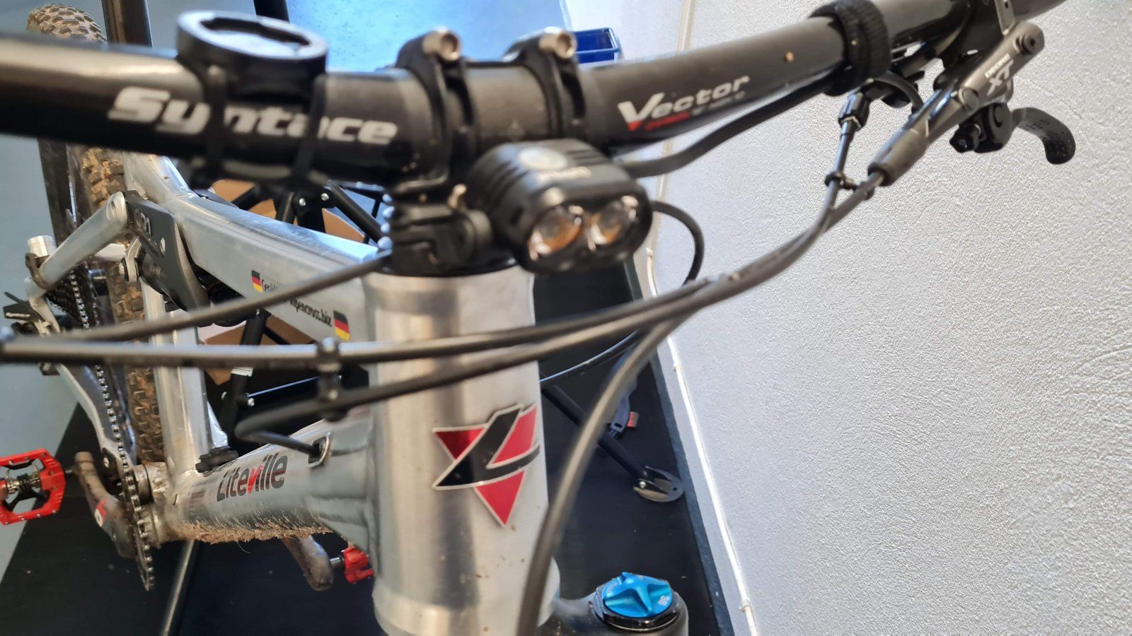

Hallo! Fährt jemand von euch mit den underbar Remote von Eightpins und würde freundlicherweise ein Foto des Lenkers (ein paar Nahaufnahmen auch) mal hier reinstellen? Bin mir nicht sicher ob es bei mir richtig ist...
