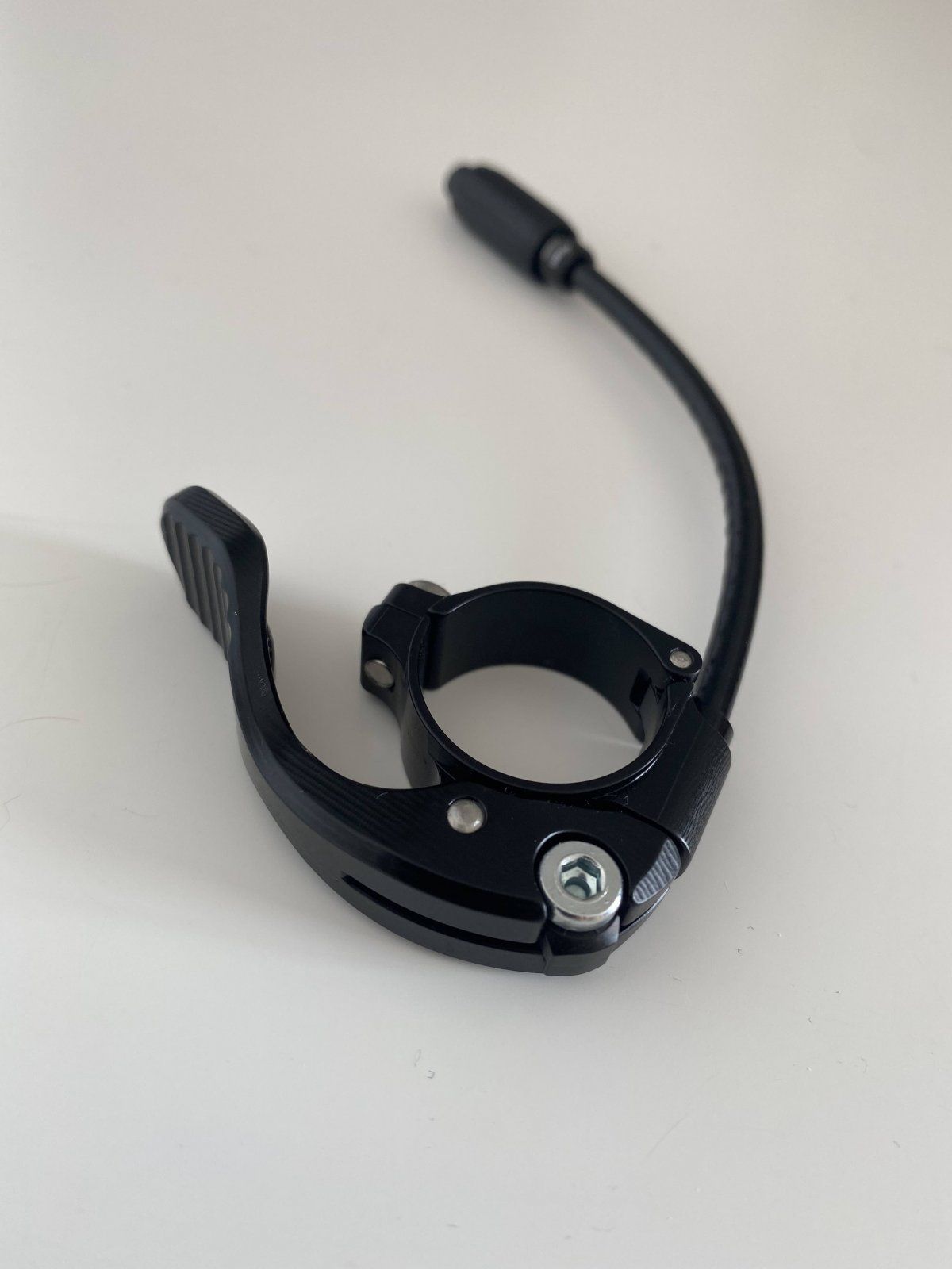

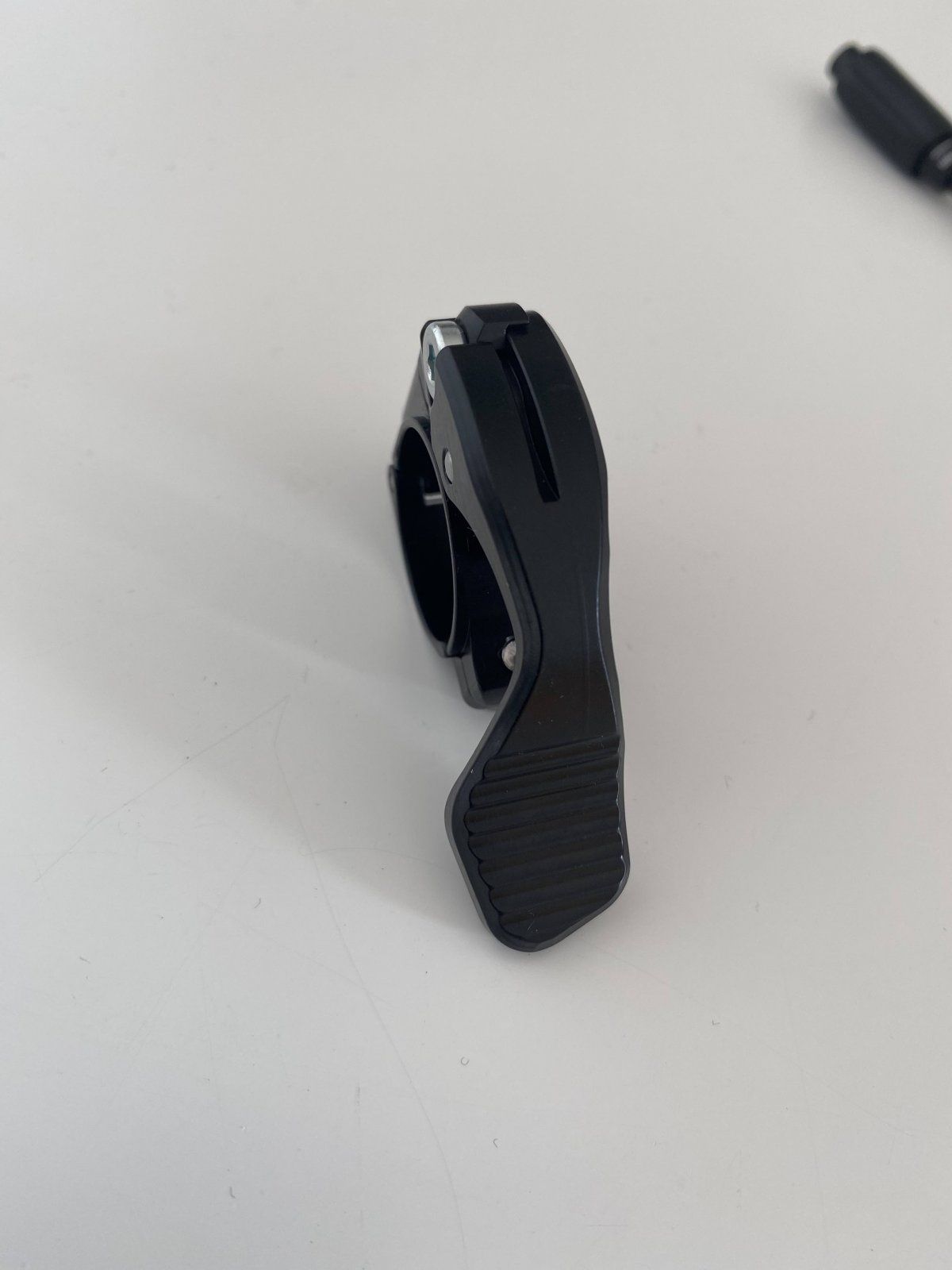

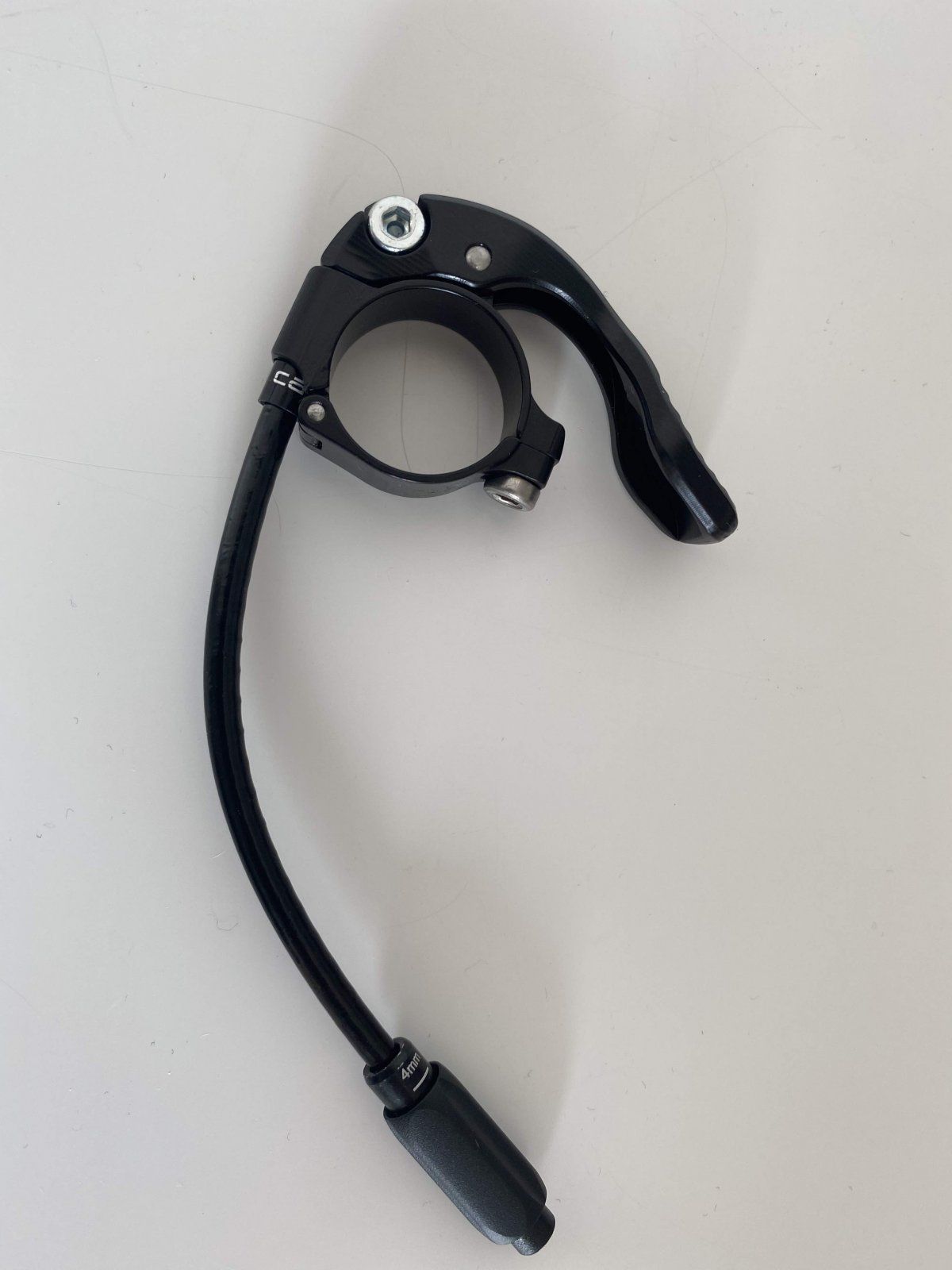

Hallo an Alle,
Ich möchte eine kurze Info abgeben zu unseren Remotes.
Wir haben mittlerweile einen Underbar Remote entwickelt, welcher mit entsprechenden Adapter von uns Shimano I-Spec EV oder Sram Matchmaker verschraubt werden kann.
Hier der Link zum Remote mit Shimano:
https://shop.eightpins.at/produkt/remote-underbar-shimano-ev/Hier Sram Matchmaker
https://shop.eightpins.at/produkt/remote-underbar-sram-direct/
Was uns persönlich wichtig war bei der Entwicklung, ist ein großer Einstellbereich nach vorne und hinten sowie nach links und rechts. Mit links und rechts Einstellung kann man den Hebel gut an die Größe der Hand anpassen. Die Einstellung der Hebeltiefe ermöglicht eine Ergonomie Anpassung so dass je nach Haltung am Bike, der Daumen immer im "sweet spot" am Hebel anliegt.
Wir haben auch einen neuen On-Bar Hebel entwickelt. Dieser kommt ohne Messingtrommel zur Seilklemmung aus. Das Seilende versteckt sich unter dem Hebel in einer Nut. Damit die Sattelstütze dennoch leicht demontiert werden kann, hat die Schelle ein Scharnier zum öffnen. Der Hebel kann somit schnell vom Lenker demontiert werden. (Onbar Remote wird im Onlineshop in kürze aktualisiert).
Beide Hebel sind wieder zu 100% CNC gefräst und die Ergonomie der Grifffläche wurde verbessert.
Wir hoffen, dass euch die guten Stücke gefallen.
Euer Eightpins Team

@Team_Eightpins
Ich freue mich sehr darüber, daß Ihr hier mitlest, und vielen Dank für das Update!
Aber eine der für mich wichtigsten Fragen konnte ich anhand der neuen Informationen immer noch nicht beantworten: Sind diese Hebel (also der aus dem Link und der auf den Fotos) auch für die NGS 1 geeignet? Soweit ich weiß, haben NGS 1 und NGS 2 unterschiedliche Zugwege.
Der für mich einzige nach wie vor in Frage kommende Hebel wäre wohl die neue Onbar-Variante. Allerdings sieht diese auf den ersten Blick der alten Variante von der Geometrie her ziemlich ähnlich und könnte insofern die gleichen Probleme verursachen, wenn vorne zweifach gefahren wird. Eines der Grundprobleme besteht nämlich darin, daß der eigentliche Hebel (also das Stück, auf das man drückt) viel zu lang ist. In jeder kabelmäßig akzeptablen Stellung blockiert es den Zugang zum Schalthebel oder kollidiert bei Betätigung mit diesem. 5 bis 10 mm weniger, und der Hebel wäre brauchbar! Die benötigte Handkraft würde dadurch nur leicht erhöht, was absolut akzeptabel wäre.
Die Möglichkeit einer Einstellung der Hebeltiefe klingt aber sehr vielversprechend. Wenn der Einstellbereich wirklich weit ist, hätte man endlich eine Möglichkeit, auch in einer Zweifach-Konfiguration den Hebel auf dem Lenker so zu drehen, daß der Zug nach vorne abgehen kann, ohne geknickt oder stark gekrümmt werden zu müssen, und dennoch für genügend Abstand des Hebel-Endes von den Schalthebeln zu sorgen.
Vom Bild her ist das schwer einzuschätzen. Gibt es Bilder, die den Hebel einmal mit minimaler und einmal mit maximaler Hebeltiefe zeigen?
Mir persönlich wäre nach wie vor ein Overbar-Hebel am liebsten ... Den könnte ich direkt neben (innerhalb) der Schelle für Bremse / Schaltung montieren, es gäbe absolut keine Probleme mit den Kabeln, und ich würde gut herankommen.
Hallo,
Die Hebel passen beide zu NGS1 und NGS2. Die beiden Systeme haben exakt den selben Hub zu Betätigung.
Kannst du mal ein Bild reinstellen von deinem Hebel und wo es Konflikte gibt?
Unserer Erfahrung nach, lässt sich der On-bar wirklich sehr gut mit Schalthebeln kombinieren.
Mit dem Flex Liner kann man die Zugverlegung recht variabel zurecht richten.
Von Over bar Hebeln halten wir nicht sehr viel, da weder Ergonomie noch Performance gegeben sind.
Bilder werde ich organisieren.
Grüße
Andreas
