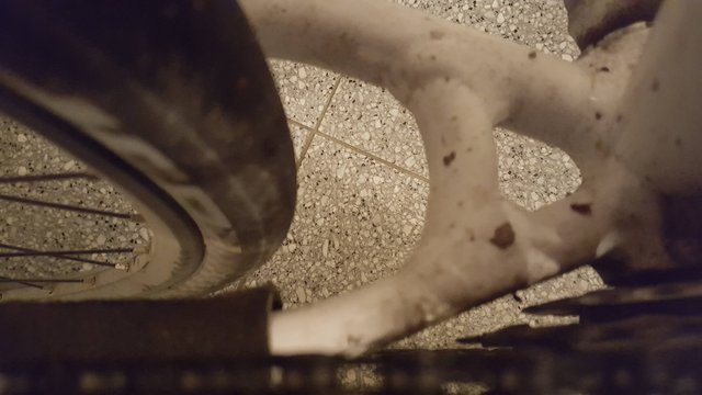

Ich habe veruscht zu messen, aber mm-genau an der Stelle ist mit einem Zollstock nicht drin und ein anderes Mittel hatte ich gerade nicht zur Hand. Ich muss mich eh korrigieren: Ich hab auf dem größten Blatt natürlich 42 Zähne und nicht 32, dafür aber ca. 32 auf dem mittleren Blatt. Der Abstand zw. Rahmen und mittlerem Blatt ist sehr gering, er liegt aktuell bei weit unter 2 cm. So wie ich das also sehe, bekomme ich gar kein Blatt in einer vernünftigen Größe an die mittlere Position?

Was heißt denn ca. 32 Zähne und weit unter 2cm? Ich gehe mal davon aus, dass es 32 Zähne am mittleren Blatt sind. Nun musst Du nicht auf Zehntelmillimeter messen, aber etwas genauer geht das auch mit einem Zollstock. Ich fände es erstrebenswert, die mittlere Position zu nutzen. Wenn Du kurze Gänge nicht brauchst, dann in Verbindung mit einer Rennradkassette wegen der engeren Abstufung. Es ist aber klar, dass Du auf der mittleren Position nicht über 38 Zähne hinaus kommst. Wenn das nicht ausreicht würde ich von der Einfachkurbel Abstand nehmen und eine Dreifachkurbel mit 26/36/48 oder eine Zweifachkurbel mit 28/42 in Betracht ziehen. Fährst Du ernsthaft mit einer 2:1 Übersetzung jede Steigung hoch?

Hehe, na mit dem Messen hab ich es eigentlich sehr gut. Da ich es aber schwierig finde, hier eine verlässliche Angabe zu machen, hab ich es gelassen. Schließlich geht es hier ja um 1-2 mm und der Zollstock lässt sich nicht genau anlegen.
Mit dem Zählen hab ich es tatsächlich nicht so. Ich habe eben flüchtig die 8 Zähne zw. 2 Schrauben gezählt. Da die Kurbel 4 solcher "Abschnitte" hat, komme ich auf 32 Zähne. Ausgehend von 4mm pro Zahn & 3mm Luft denke ich nach meiner Messung max. ein 36er Blatt unterbringen zu können. Da komme ich doch auch mit einer Rennradkassette nicht auf eine vernünftige Übersetzung, oder?

Ich vermute sogar, dass hier eher nur ein 34er Blatt passt, da müsste ich dann in der Tat noch einmal genau messen. Aber selbst ein 36er bringt mich doch nicht wirklich weiter, oder? Aktuell fahre ich mein 42er ja schon bis auf die kleinsten Ritzel aus. Kann ich da nicht einfach ein 40er Single-Blatt nehmen und es außen montieren, dazu dann eine Rennradkassette. Ich fahre bei der MTB-Kassette aktuell auch nur die kleinsten 4 Ritzel und da ist die Linie eigentlich voll in Ordnung.

Nachtrag: Ich glaube nicht, dass ich 44 Zähne unterbekomme. Zum Rahmen hin ist da recht wenig Platz.
