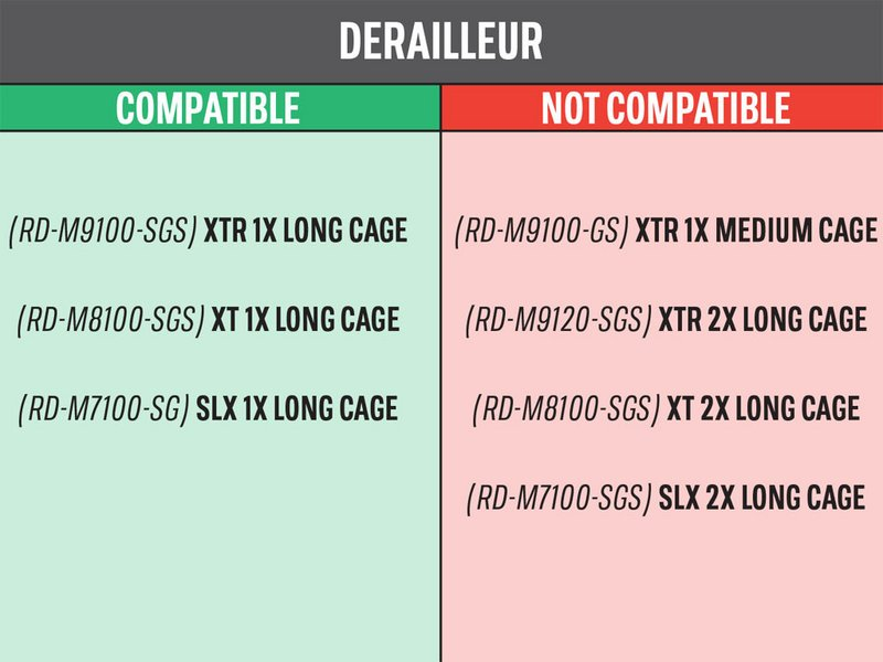

Oder du baust hinten auf 9-46 um
https://www.hibike.ch/e-thirteen-tr...e79c09597fff3f5ad9be213361b2e5de#var_56431093Dann baucht's aber auch 'nen XD Freilauf....
Aber 9 - 36 entspricht von der Übersetzung 10 - 40.
Edit: laut e*thiteen nicht kompatibel mit slx 2fach.
Ich denke wegen der Kapazität des Schaltwerkes. Was dann die Frage aufwirft, ob das Schaltwerk überhaupt mit dem grösseren Kettenblatt fertig wird. Kann gut sein, dass es sich bei einem Hardtail gerade so ausgeht aber beim Fully dann nicht mehr.
Und ein anderes Schaltwerk. Mit 2x10 habe ich dann immer noch etwas mehr Bandbreite. Also nur Kosten und keine Vorteile. Den Freilauf kann ich bei meinen neuen Mavic Crossmax Felgen einfach von HG auf XD oder Microspline tauschen. Ich bleib aber bei 2x10:p
