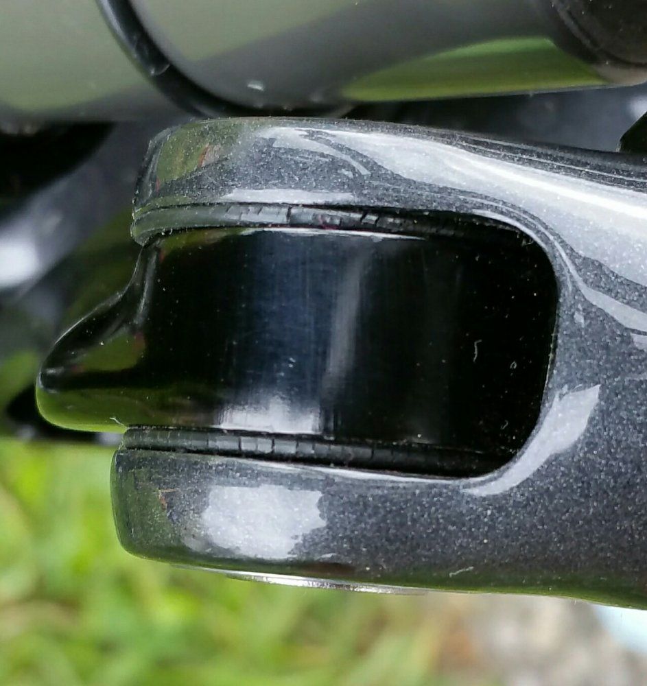

Nach einer Wäsche mit dem Gartenschlauch habe ich bei meinem 2014er Instinct 970 MSL leider auch ein nerviges Knacken beim Treten. Sattelstütze und Kettenblattschrauben habe ich schon ausgeschlossen. Habe gesehen, dass sämtliche O-Ringe des Hinterbaus schon brüchig sind. Kann mir jemand sagen, wo ich Ersatz bekomme und wie die Anzugsdrehmomente sind?

Wenn ich die Bilder sehe wird mir ehrlich gesagt schlecht!
Sowas bei darf und kann einfach nicht passieren und bestärkt mich in meiner Auffassung bezüglich der Qualität von Rocky Mountain!
Wie mrwulf schon sagte hilft da nur Auseinanderbauen und gründliches Fetten mit wasserfestem Fett.
Die Abdichtung der Lager mittels nem dazwischen gequetschtem O-Ring ist allerdings sowas von billig und untauglich, was bei Dir durch das Eindringen von Wasser und dem dadurch hervorgerufenem Knacken ja bestätigt wurde. Wie die Umlenkungslager an Motocross-Motorrädern funktionsfähig gedichtet sind kann ich jedem Interessierten gern zeigen...
Zum Thema O-Ring, nimm Dir die Maße in auseinander gebautem Zustand ab (Innendurchmesser und Durchmesser des Gummis) und kauf Dir welche für nen paar Pfennige bei nem Maschinenhandel! Spart Unmengen an Geld, Versandkosten und Zeit, und ist mit Sicherheit auch ne andere Qualität als dieser verbaute Schrott!
