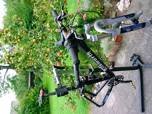

Hallo,
da ich gerade dabei bin mein neues Radl zusammenzubauen und endlich mal von Anfang an Bilder gemacht habe, dachte ich, ich könnte euch eine weitere spannende (?) Bikeaufbauromanze beschehren.
Also seht und richtet ;) :

Gewicht hab ich wohl (absichtlich unterbewusst?) vergessen, da der Rahmen noch andere Reize hat als seine technischen Daten und außerdem schwehrer ist als sein Vorgänger.
Also vorher: Scott Strike CFX 1998g
nachher: Ellworth Truth 2453g
(Gewichte ohne Sattelklemme aber mit Schrauben)
So gesehen also ein Rückschritt, aber ich versprech mir einiges von der "Performance".
Ach ja, der Rahmen kommt aus Wiesbaden;)

und hier die Gabel 1. Wahl (eine Manitou Minute steht auch noch bereit, hab aber gerade keinen Postmount Adapter da)
1543g (Schaft muss noch ein paar cm gekürzt werden)

und weiter gehts mit:
oh wie spannend Rahmen+Gabel=Rahmenset
Vorbau F99 90mm ti-Schrauben: 88g
Steuersatz: Extralite Free Head: 84g

Mal ne ernsthafte Frage. Welcher Jahrgang ist denn die Gabel? die schwarzen Aufkleber kommen mir so ungewohnt vor, passen aber zum Rahmen...
Die Gabel ist glaube ich von 2004. Bin mir nicht sicher aber scheint mir der leichteste Jahrgang zu sein. Mit gekürztem Schaft und ohne Kralle drin dürfte die Gabel knapp unter 1500g liegen- da sind die aktuellen Modelle ja weit von entfernt (nach dem zu urteilen, was ich so gesehen habe).
Einstellrädchen hat sie aber genug.
Ist meine erste Fox, deshalb muss ich mich damit erstmal befassen:lol:
Es geht schnell voran!
Hier ein Bild mit LRS (Notubes Felgen, AM-Classic Naben, 1383g incl. Felgenband, Hutchinson Python, 523g, 520g, Conti, Supersonic Schläuche mit mindestens 5 Flicken pro Schlauch, der eine 92 der andere schätze ich auch so, Heylight Ti-Achsen):
Was issn das für ne Beta Kurbel.
Machste mal ein Detailfoto ?
Ansonsten schick schick, & beim Sattel läßt sich noch einiges rausholen, sowohl an Bequemlichkeit als auch Gewicht ;)
