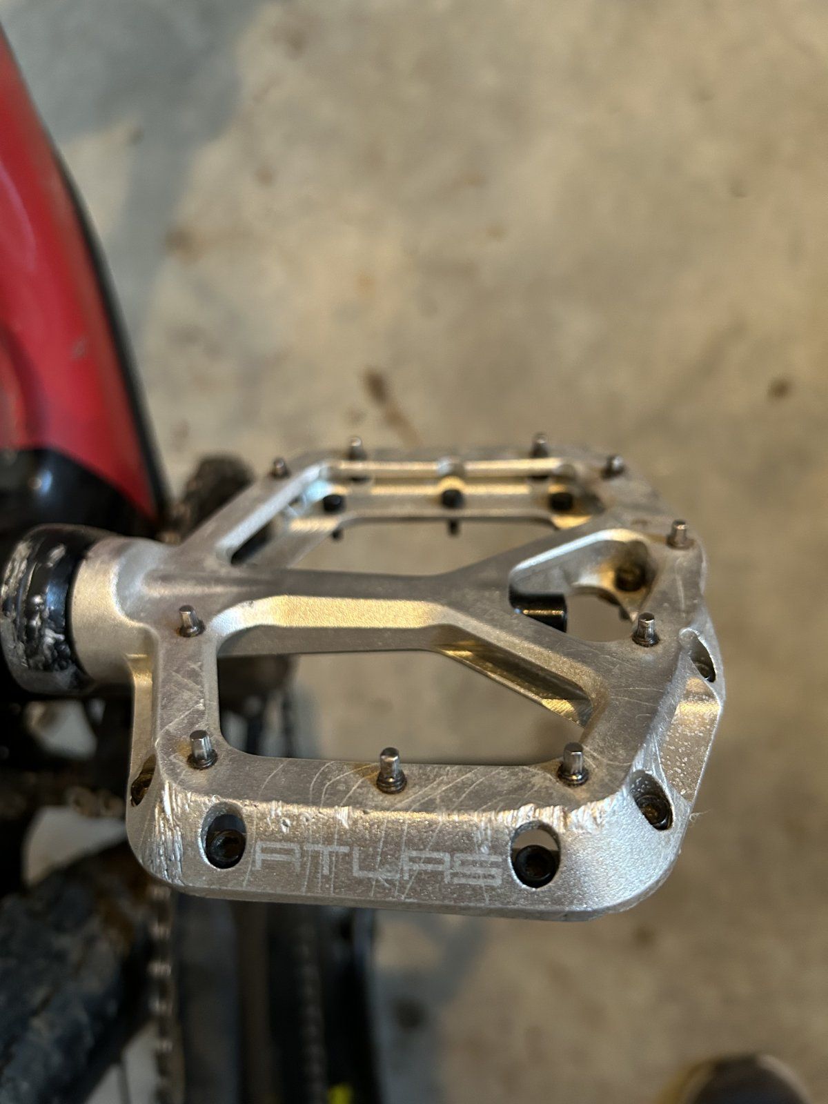

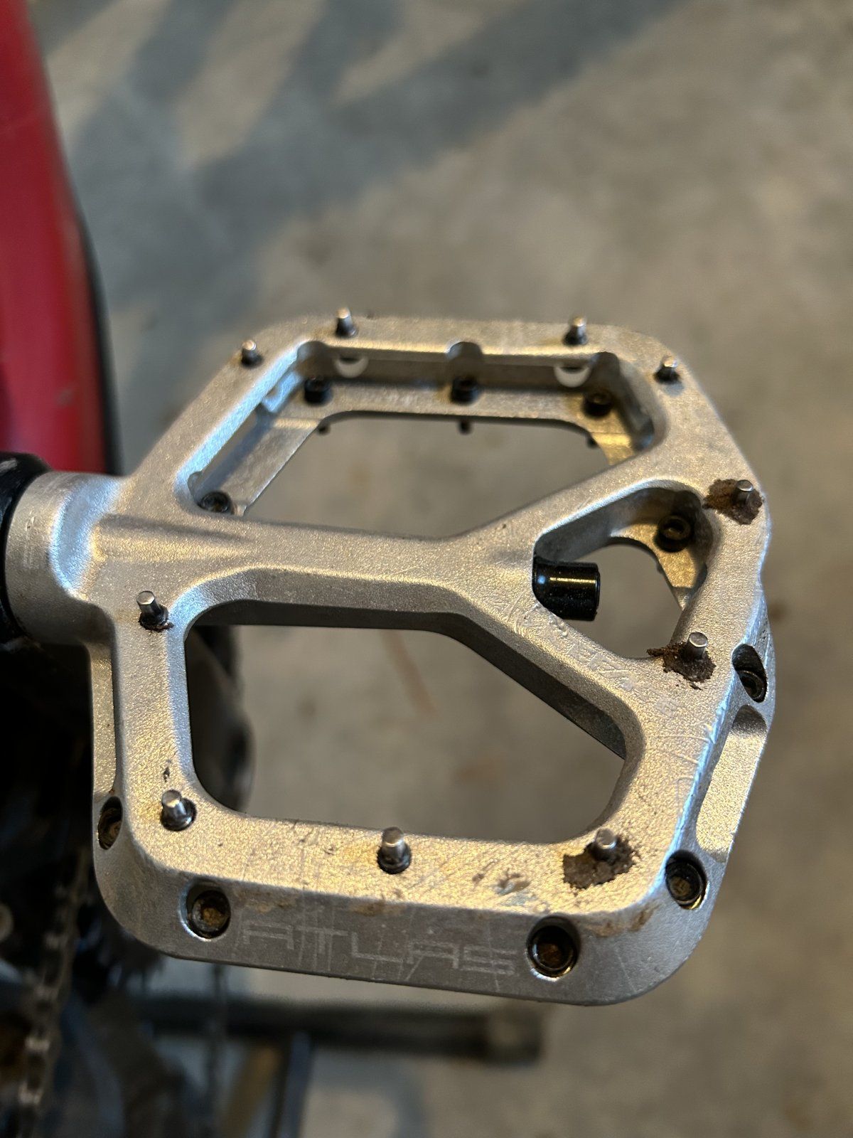

Bilder wären super. Hast du die Gewinde mit Silikon gefüllt oder wie hast du sie abgedeckt?
Anbei die Bilder, auf der einen Seite sieht man über dem "S" noch kleine Reste vom Eloxal, da ist wohl noch etwas Fett drauf gewesen.

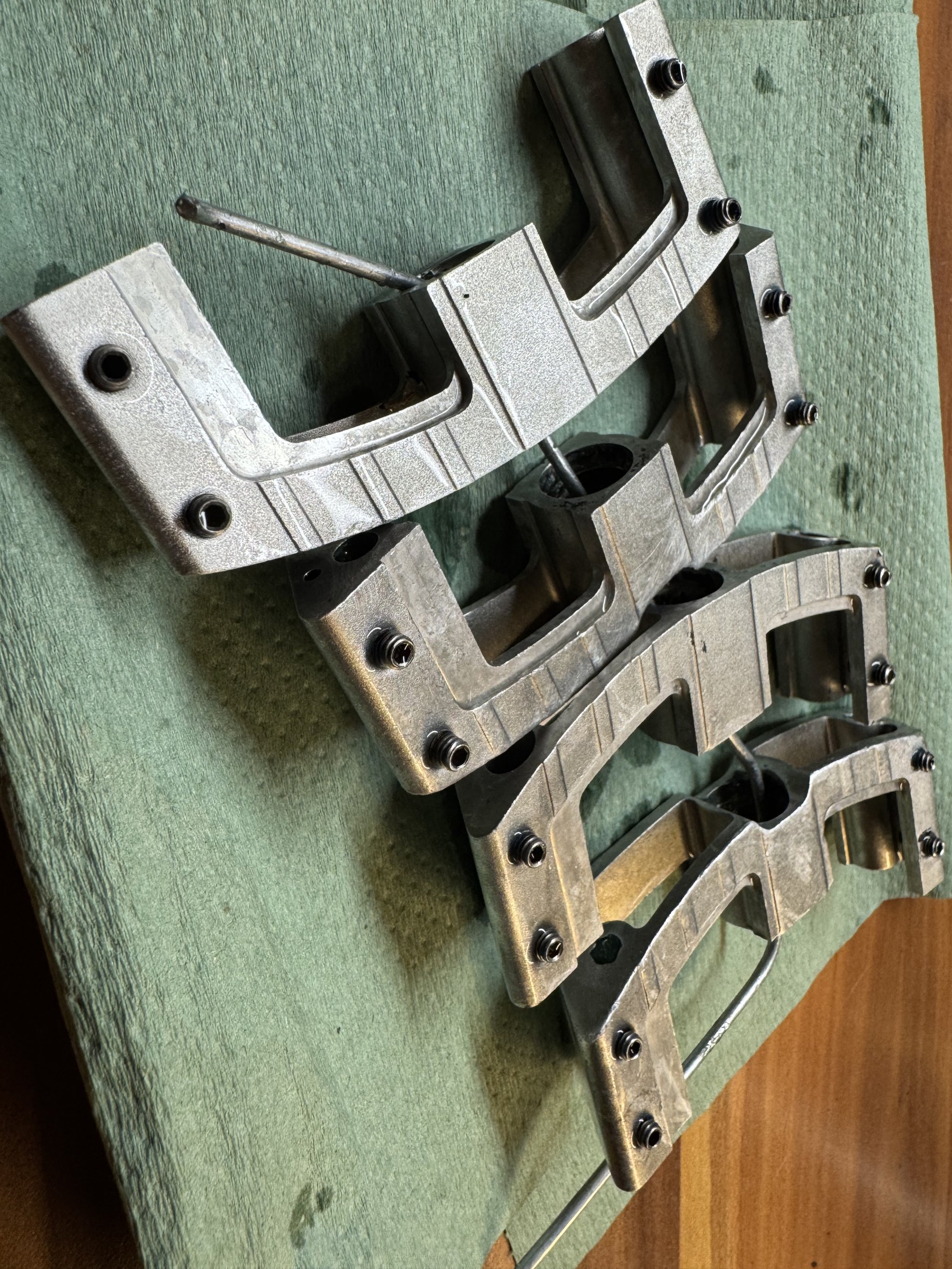

Heute mal mein erstes Opfer nach Bierschwangers Anleitung. Vielen Dank dafür!
Zum reinhalten kann ich die Kleiderbügel aus der Reinigung empfehlen. Das hat gut gehalten.
