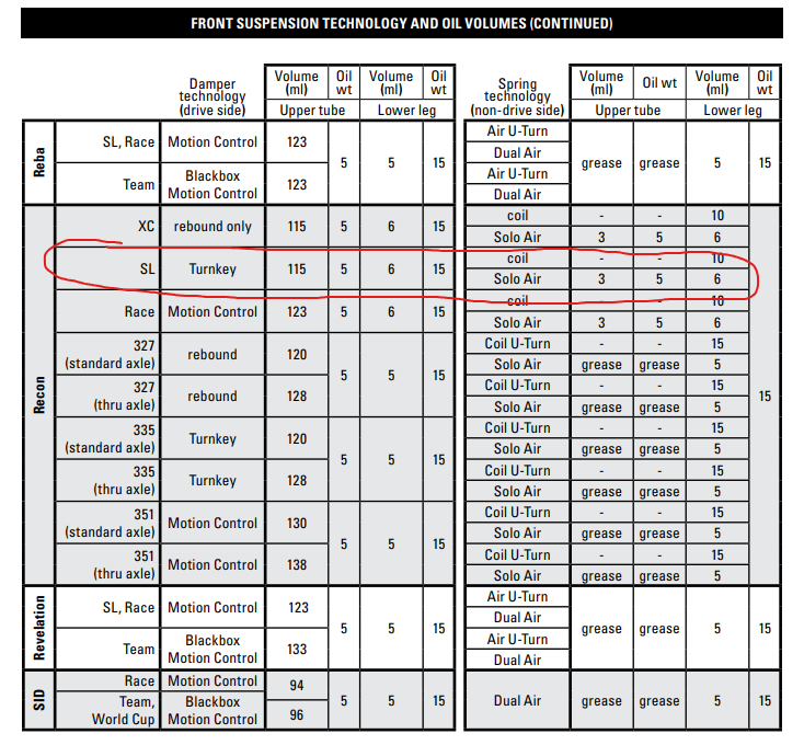

Das Service Kit hat die Nummer 11.4015.445.000
Gitbs z.B. hier: https://www.bike24.de/p1132231.html
Die offizielle Anleitung gibts hier:
https://www.sram.com/globalassets/d...suspension/2010-rockshox-technical-manual.pdf
Darin ist auch das benötigte Öl angegeben:
Das ist das hier:
https://www.bike24.de/p1129235.html
und das hier:
https://www.bike24.de/p1129355.html
Dann brauchst du noch passendes Fett für die O-Ringe:
https://www.bike24.de/p1132914.html
