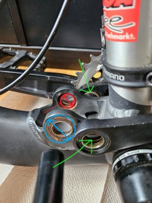

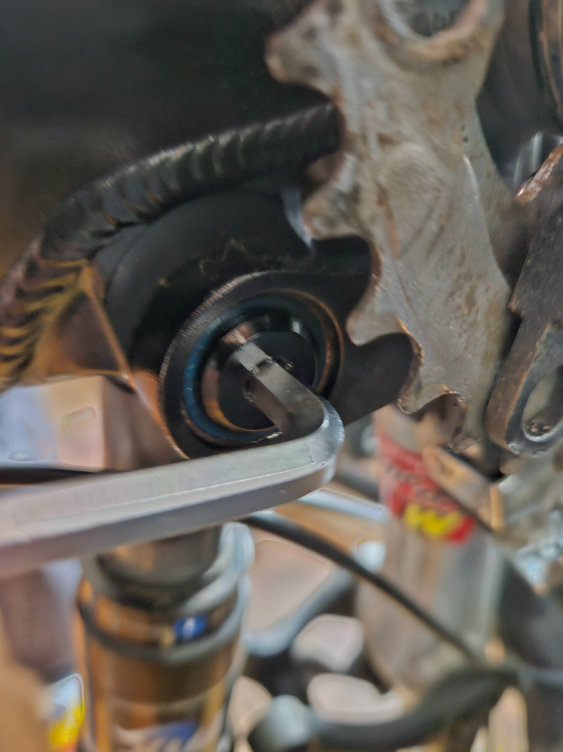

Ich habe nun das Problem das ich zwar die Gabel, aber den Dämpfer nicht rausbekomme. Scheinbar klemmt sie Hülse, sofern es eine ist. Die eine Schraube ging leicht raus. Auf der anderen Seite dreht sich wenn ich es lösen will alles mit. Oben ist der Dämpfer schon lose. Hat jemand eine Idee?
Die ist lose, versuchs mal mit rausklopfen.
Also den inneren schwarzen Ring? Ich habe schon versucht nen Imbus reinzustecken der dicker ist als der Einlass auf der anderen Seite. Vllt habe ich nicht fest genug gekloppt
Hab jetzt nen dickeren Inbus reingeschoben und dann feste drauf. Dann kam die Hülse raus. Ob sie wieder reingeht sehe ich dann wenn der Einbau losgeht :D

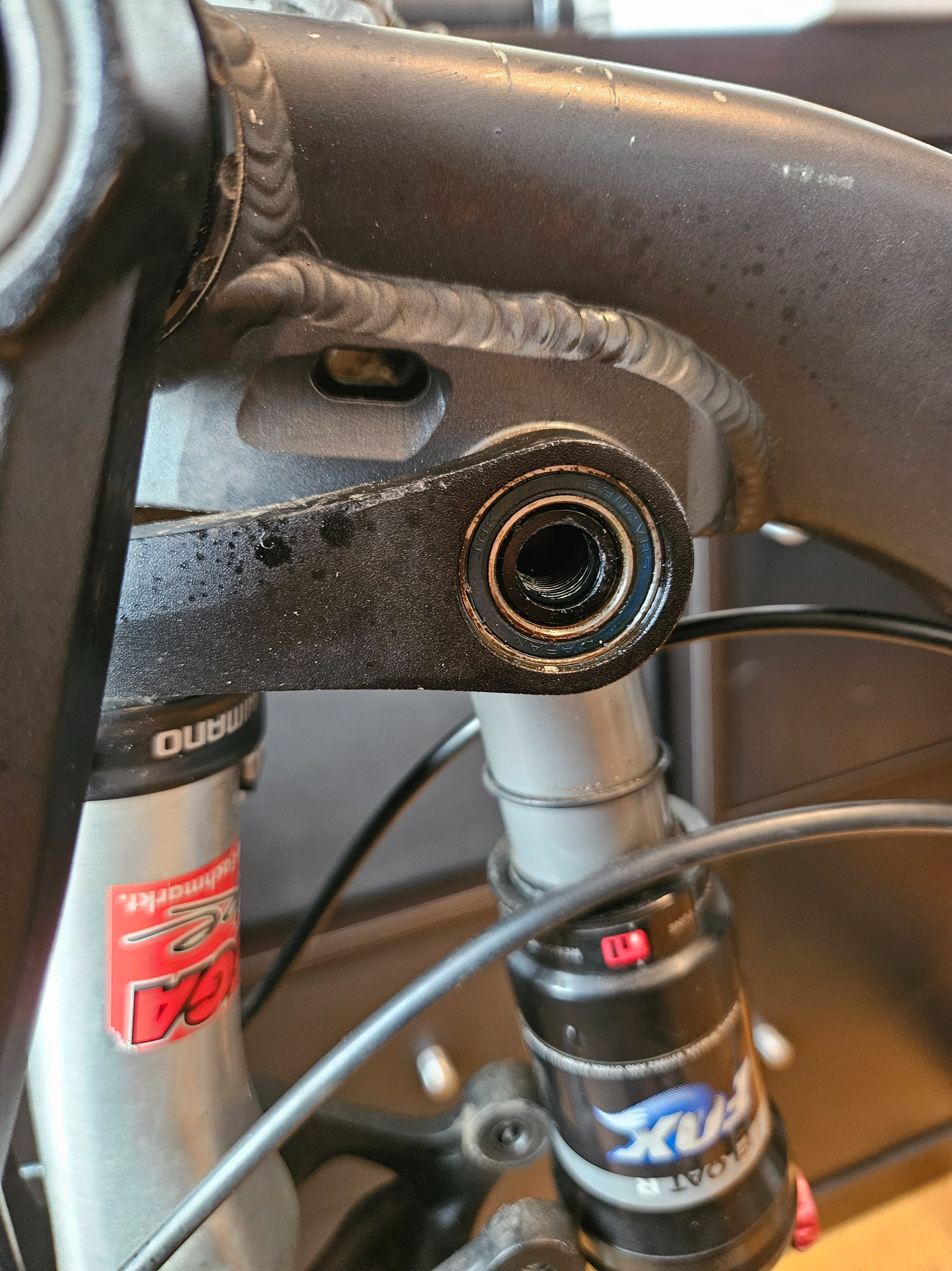

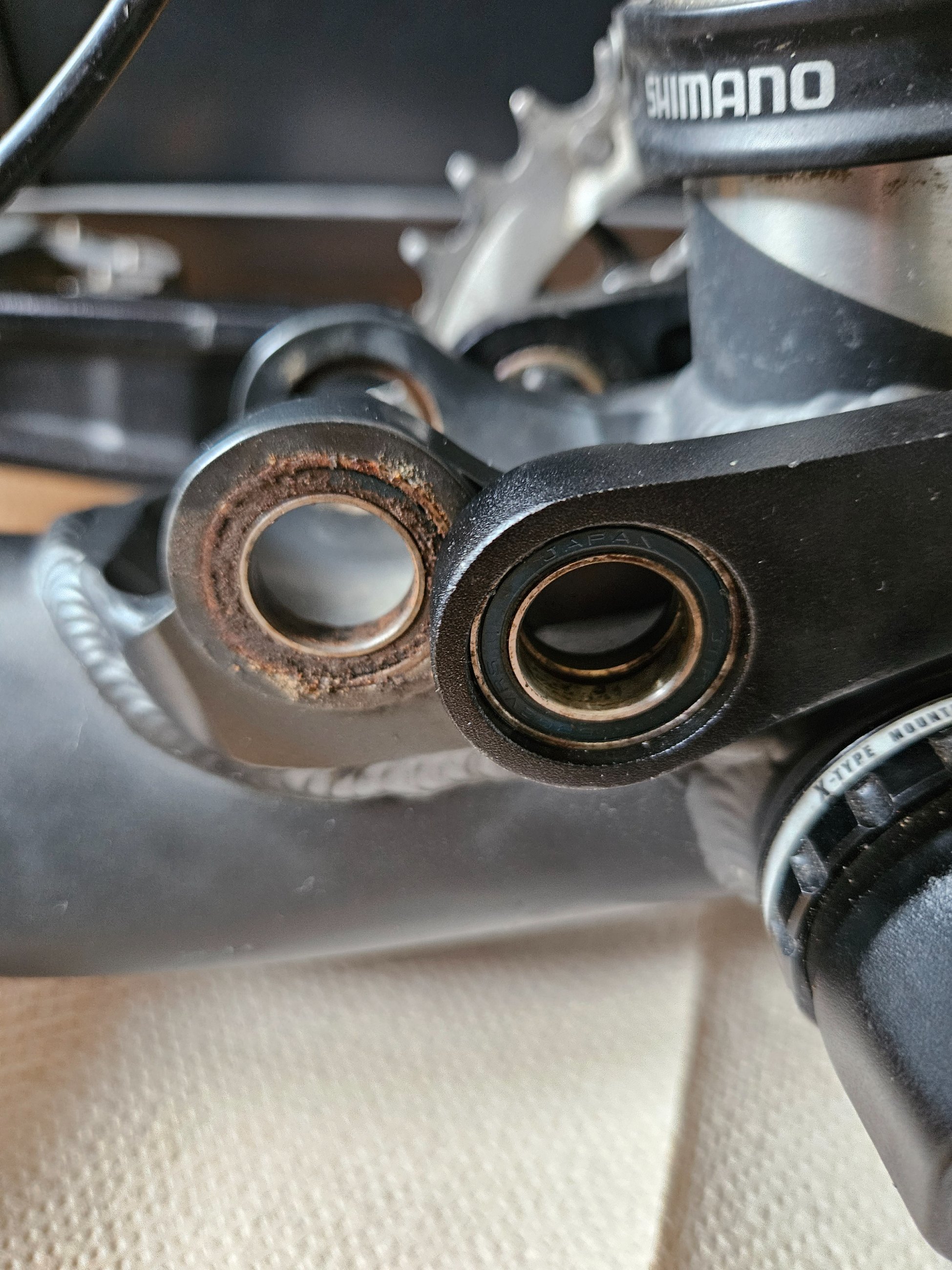

Hier sieht man gut das noch ein bisschen Dreck dazwischen hängt. Jedenfalls geht die Hülse durch die äußere Öffnung relativ gut aber bei der inneren schaffe ich es per Hand nicht. Ich werde es mal reinigen und leicht fetten in der Hoffnung das der Einbau einfacher wird!

Auweia! Da klebt Dreck der letzten 10 Jahre drin. Check penibel, ob die Lager wirklich noch leichtgängig sind. Im Zweifel lieber tauschen, jedenfalls gut sauber machen. Die Lager neu abschmieren, wenn sie denn noch brauchbar sind, ist immer eine gute Idee. Also von Innen: Abdeckung und Umgebung akkurat säubern, mit einem spitzen Gegenstand vorsichtig abnehmen und Lagerfett rein, Abdeckung wieder drauf und herausgequetschtes Schmiermittel entfernen. Das wäre die einfachste Lösung. Lagertausch ist zwar auch keine Raketenwissenschaft, erfordert aber zumindest etwas Fingerspitzengefühl (aka richtiges Werkzeug) und Geduld beim Beschaffen und Einbauen der neuen Lager. Welche du brauchst steht auf den Abdeckungsscheiben der alten Lager.
Also ein Lager läuft super, das andere läuft eher mäßig, aber es geht. Wollte diese ungerne tauschen, da ich auf der anderen Seite dann auch die Kurbel abnehmen muss da dort das Kettenblatt im Weg ist. Sie laufen auf jeden Fall besser nach dem reinigen als vorher :D
Nadel, Cutterklinge, Zahnstocher...egal. Du hebst damit die Lagerabdeckung (bei dir die blauen Abdeckungen) ab, indem du vorsichtig das Tool zwischen innerer Lagerschale und Dichtlippe hindurchführst und den Deckel dann abhebst. Dann liegt das Lager offen vor dir und du kannst sehen, was darin vorgeht. Hoffentlich kein Dreck und/oder Rost. Wenn ein Lager rau läuft, sollte man wenigstens mal reinschauen und ggf. die Fettpackung darin ersetzen. Das kann schon helfen.
Alles klar, die Lager drehen sich eig nicht mehr ^^ dachte erst das wären garkeine. Aber macht sinn!
Also eins der 4 dreht sich garnicht. Nach dem Öffnen minimal Dreck. Tauschen würde ich es ungern da ich es auch nicht kann und vermutlich auch nicht das richtige Werkzeug habe...
Auf den Lagerdichtungen (die blauen Dinger) stehen die Lagermaße. Wenn diese mit den Maßen der Lager in Deinem Link übereinstimmen, kannst du die nehmen oder alle anderen Lager in diesen Maßen. Leider ist auf Deinen Bildern (für mich wenigstens) nicht ganz klar zu sehen, welche konkreten Lager das sind.
Zumindest für das Heraustreiben benötigst Du kein Spezialwerkzeug.
Die brachiale Methode: mit Hammer und entsprechend dickem Dorn/Stahlstift Lager mit Schlägen von der Innenseite heraustreiben.
Die intelligentere und sanftere Methode:
Eine Stecknuss mit dem Außenmaß=Innendurchmesser ,,roter Kreis" sowie eine weitere Stecknuss mit Außendurchmesser ,,blauer Kreis", M5 oder M6 Gewindestange/entsprechend lange Sechskantschraube, passende Unterlegscheiben sowie Muttern und fertig ist das Ghetto Lagerauspresswerkzeug. Der Innendurchmesser der ,,blauen" Nuss muss deutlich > Aussendurchmessser defektes Lager sein, damit sich diese auf dem Material des Lagergehäuses abstützen kann und vor allem das defekte Lager in die Hohlraum der Stecknuss gleiten kann.
How to: ,,Rote Stecknuss" auf der Innenseite der Lagerschale ansetzen (roter Pfeil), Gewindestange durchfädeln, auf der Außenseite die ,,blaue" Nuss ansetzen, Unterlegscheiben und Mutter aufsetzen/-schrauben und das alte Lager durch kontinuierliches Zuschrauben der Konstruktion herauspressen.
Neues Lager einpressen funktioniert analog umgekehrt.
Wichtig hierbei: der Außendurchmesser der Stecknuss auf der Lagerseite muss = Außendurchmesser Lager sein. Nur durch Einpressen des neuen Lagers über die äußere Lagerschale kann eine Beschädigung des neuen Lagers vermieden werden. Keinesfalls ein Werkzeug mit Abstützung über die innere Lagerschale verwenden!
Zum eigentlichen Verfahren:
Die ,,blaue" Nuss diesmal auf der Innenseite (roter Pfeil im Bild oben) positionieren, neues Lager sowie entsprechend passend gewählte Stecknuss sowie Gewindestange/Schraube von der Außenseite des Lagergehäuses auffädeln und durch vorsichtiges und langsames Zuschrauben einpressen. Verkanten tunlichst vermeiden! Im Zweifel neu ansetzen und es wieder versuchen. Eine kleine Menge Fett auf der Innenseite des Lagergehäuses kann hier durchaus hilfreich sein.
Wenn einem das DIY-Werkzeug zu windig ist, kann man für kleines Geld das entsprechende EIn-/Auspresswerkzeug mittlerweile bei AliX, ebay und den sonstigen üblichen Verdächtigen erwerben.
Mach mal eine Dichtscheiben ab und dann siehst du warum :D
Der Lagertyp steht auf der Dichtscheibe drauf. 6802 VRS oder?
VRS sind Vollkugellager ohne Lagerkäfig mit mehr Kugeln drin. Für die Art belastung besser geeignet.
Manchmal auch als MAX Lager bezeichnet.
Mache die Rahmenteile mit dem Heißluftfähn war, so lassen sich die Lager viel leichter wechseln und es belastet das Material weniger. ca 70...80 Grad bringt schon was.
Bei Aliexpress gibt es günstiges Werkzeug zum einfachen Tausch der Lager.
An dem schwarzen Umlenkerchen sind auch noch zwei Lager, die werden nicht besser sein 🤔
Verliere die Distanzscheiben nicht und merke dir wo die drin waren!
