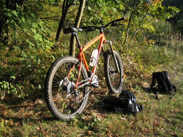

der Rockhopper Rahmen ist aber auch richtig gut geeignet: stabil, gute Geo mit etwas flacherem Lenkwinkel, Platz für breite Reifen, langes Oberrohr für kürzeren Vorbau und nicht zu schwer ...
dazu nen breiten Lenker und ne variable Gabel (in meinem Fall Manitou Black Platinum 04 - gegenüber IT viel besseres Ansprechverhalten) und fertig ist das HT Trail Geschoss!

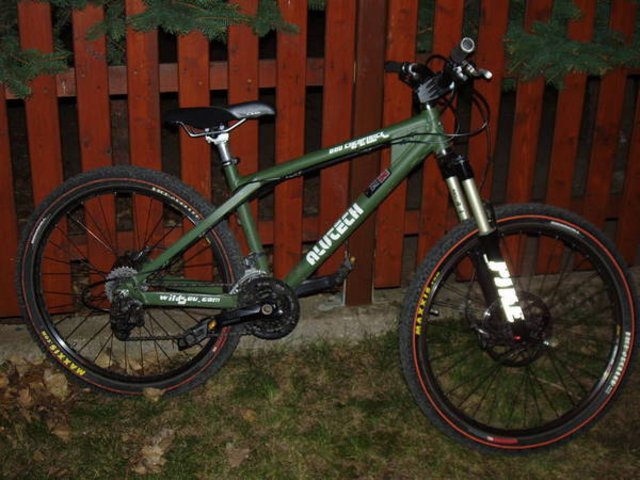

naja meins fällt vielleicht schon mehr beim freeride rein, aber ich liebe es trotzdem und es würde mit etwas größerem rahmen hier genau rein passen. und die streckentaugligen-bergabfahrräder sind doch wirklich was feines.
meins ist dann doch mehr für etwas "ruppigere" geeigbnet :D
seht es euch selbst an
ist aber grad erst im dunkeln fotografiert also nicht umbringen :)

wirklich schön ich würde aber den Sattel gegen einen Touren orientierteren tauschen und die Reflektoren an den Pedalen abmontieren.
Es ist aber ein Freeride HT wie meins und kein Enduro HT mehr. Freeride bedeutet ja eignetlich auch berghoch aber die Paradedisziplin ist halt noch etwas mehr Richtung und downhill verschoben.
Die Übergänge sind aber fließend.
