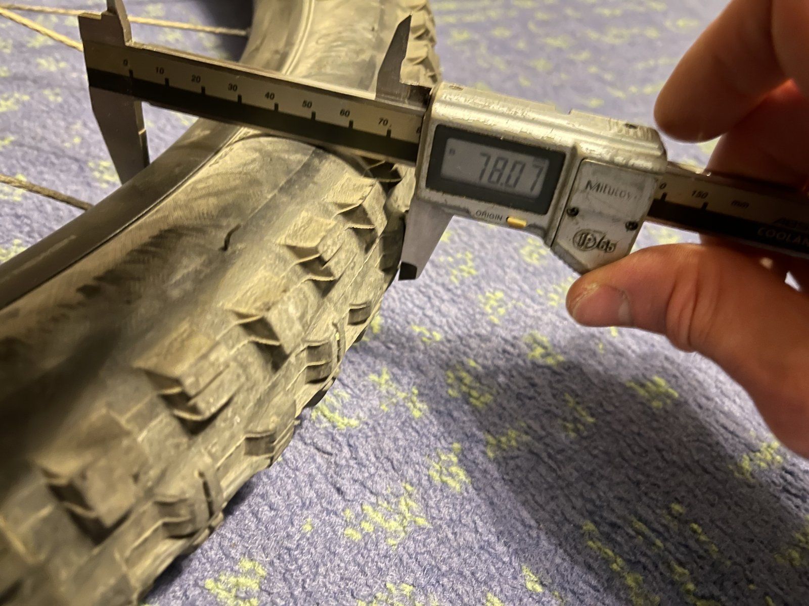

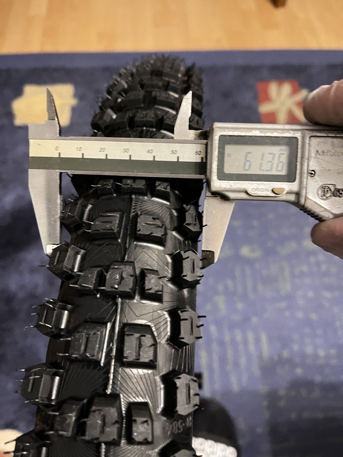

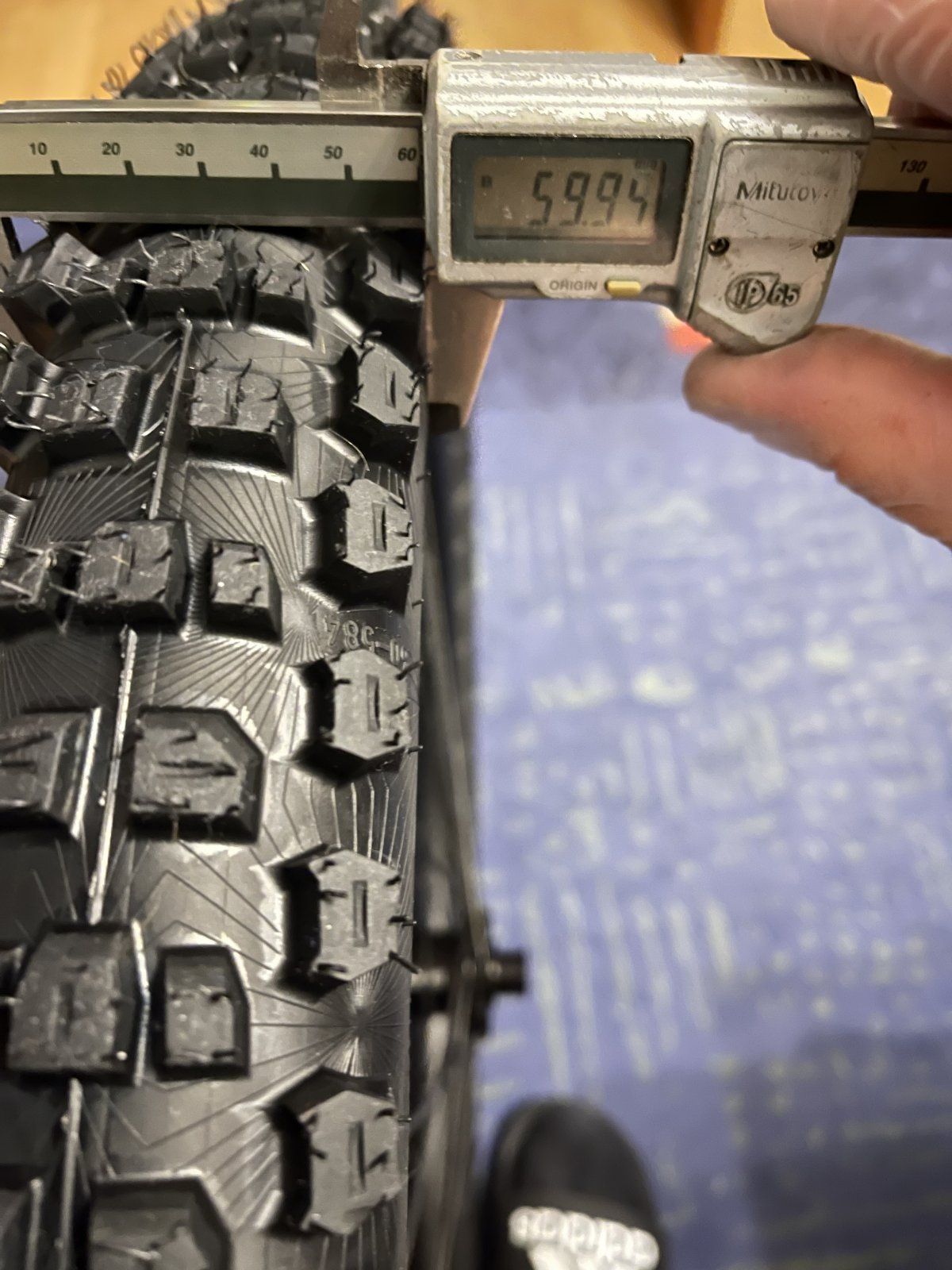

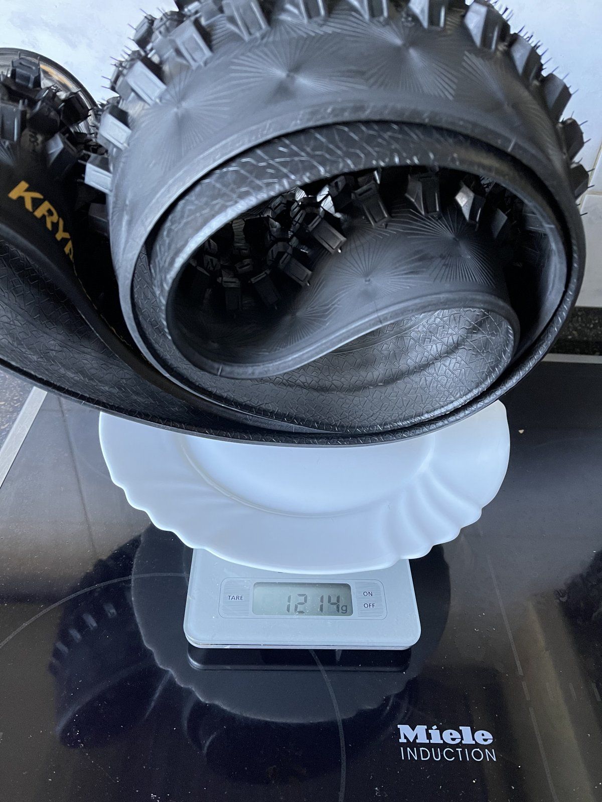

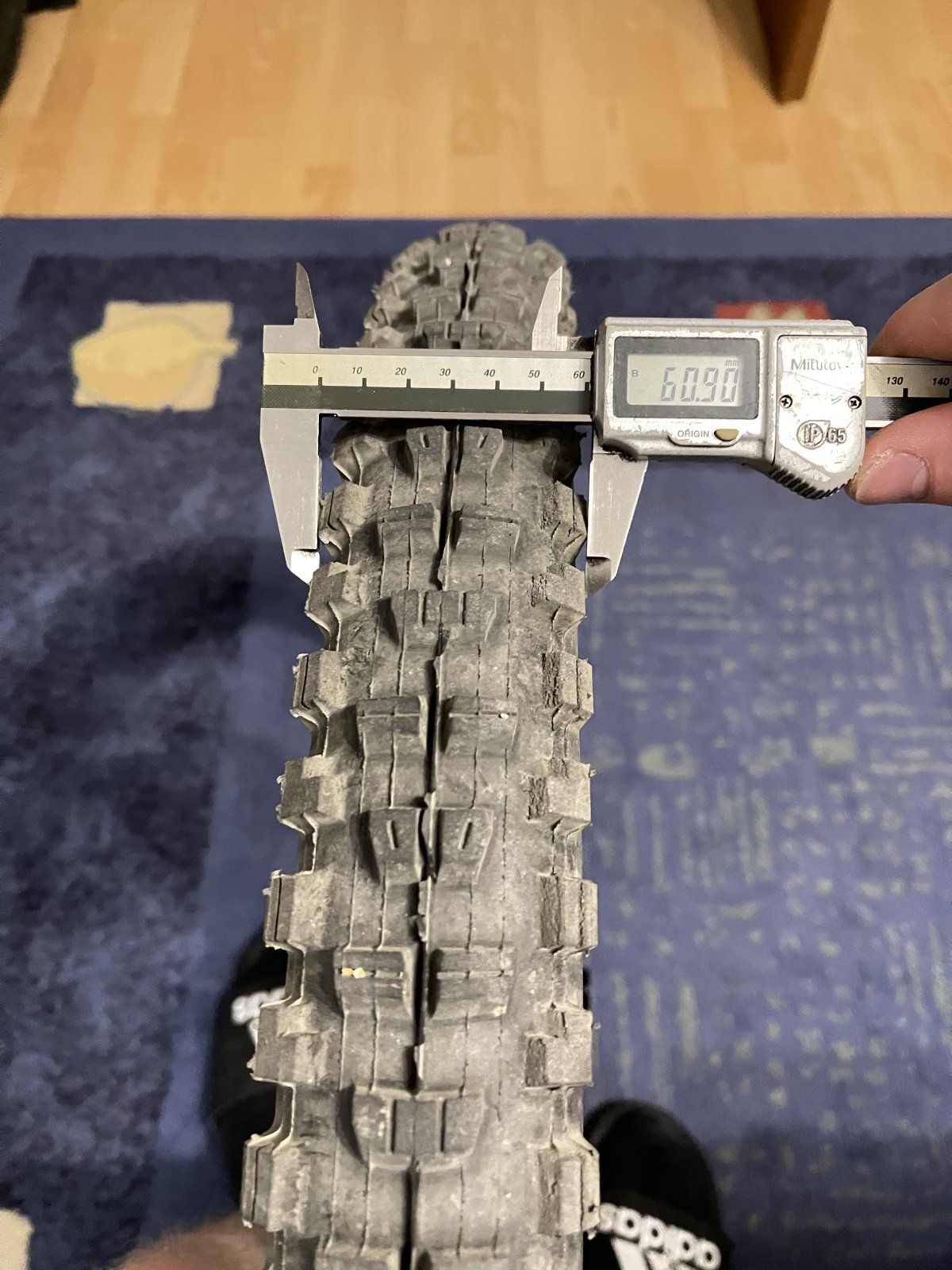

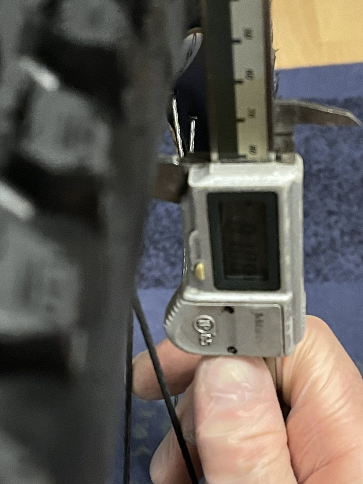

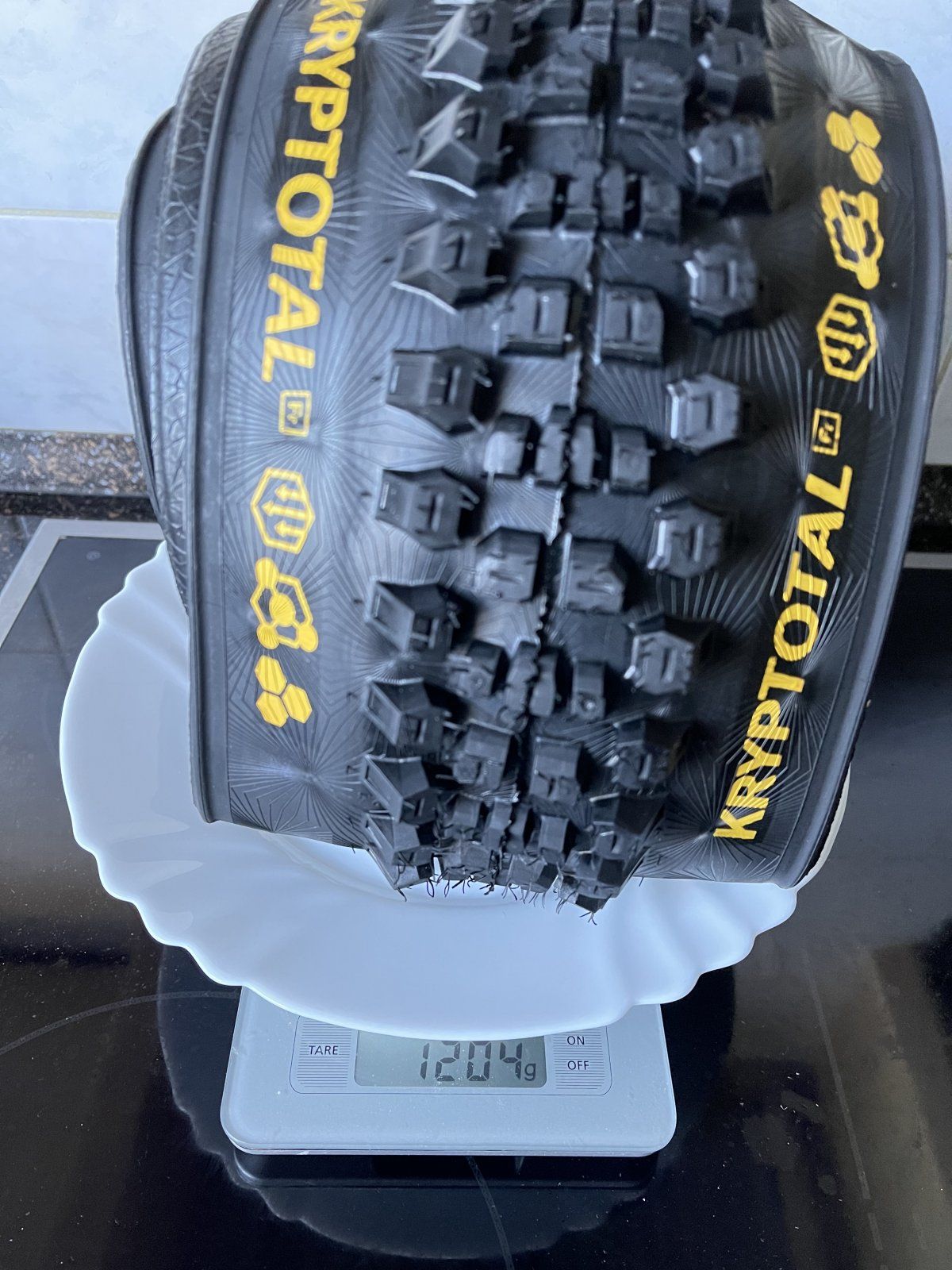

Hab mir aber jetzt erstmal die Contis geholt - Kryptotal Fr supersoft und Re soft...

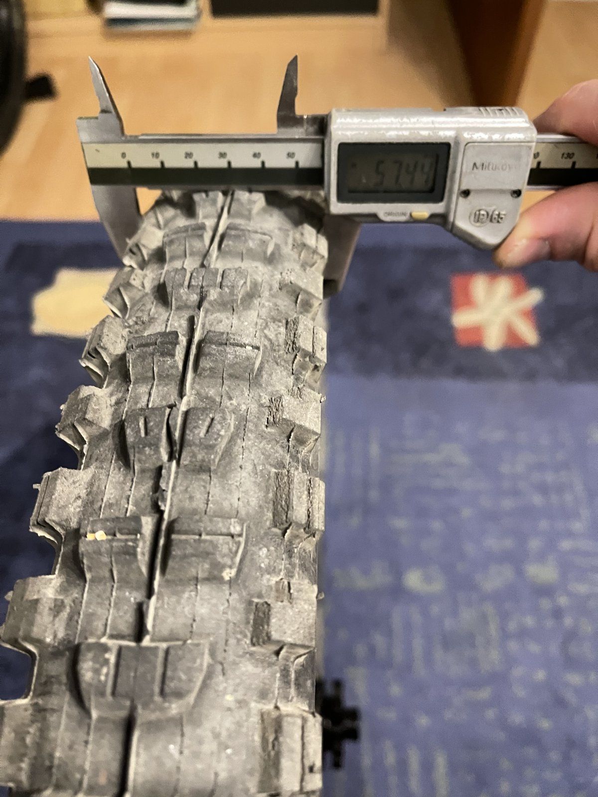

Der Krypto macht sofort nen runderen bzw. voluminöseren Eindruck️ Er ist ca. 2,5mm breiter an den Seiten und 3mm höher (incl. Stollen). Klingt nicht nach viel, sieht man aber im direkten Vergleich sofort.
Bei 1,6 Bar bewegt sich die Karkasse/die Seitenwände des Maxxis überhaupt nichtLedeglich die Lauffläche bzw. das Profil kann ich mit meinen 70kg eindrücken. Beim Conti hingegen geben die Seiten sichtbar nach und die Stollen drücken sich nicht so stark ein.
Konnte noch nicht fahren und mir ist klar dass das rumgedrücke im Keller auch keinen repräsentativen Test darstellt. Nichtsdestotrotz sieht man bereits da die Unterschiede.
Meine Hoffnung ist, dass ich den Conti mit etwas mehr Druck fahren kann als den DHR2 DH ohne dass er zu hart wird. Und danach schaut es bislang auchaus
Was mir noch sofort aufgefallen ist, der Felgenhornschutz am Conti ist merklich dicker/ausgeprägter als beim Maxxis️
Wenn's interessiert
Anhang anzeigen 1499153Anhang anzeigen 1499154Anhang anzeigen 1499156Anhang anzeigen 1499157Anhang anzeigen 1499159Anhang anzeigen 1499160Anhang anzeigen 1499161Anhang anzeigen 1499162
edit: Vinylhandschuhe da die Contis so wiederlich klebrig sind von der Produktion (vermutlich Silikon o.Ä. Antihaftmittel für die Spritzgussform)
