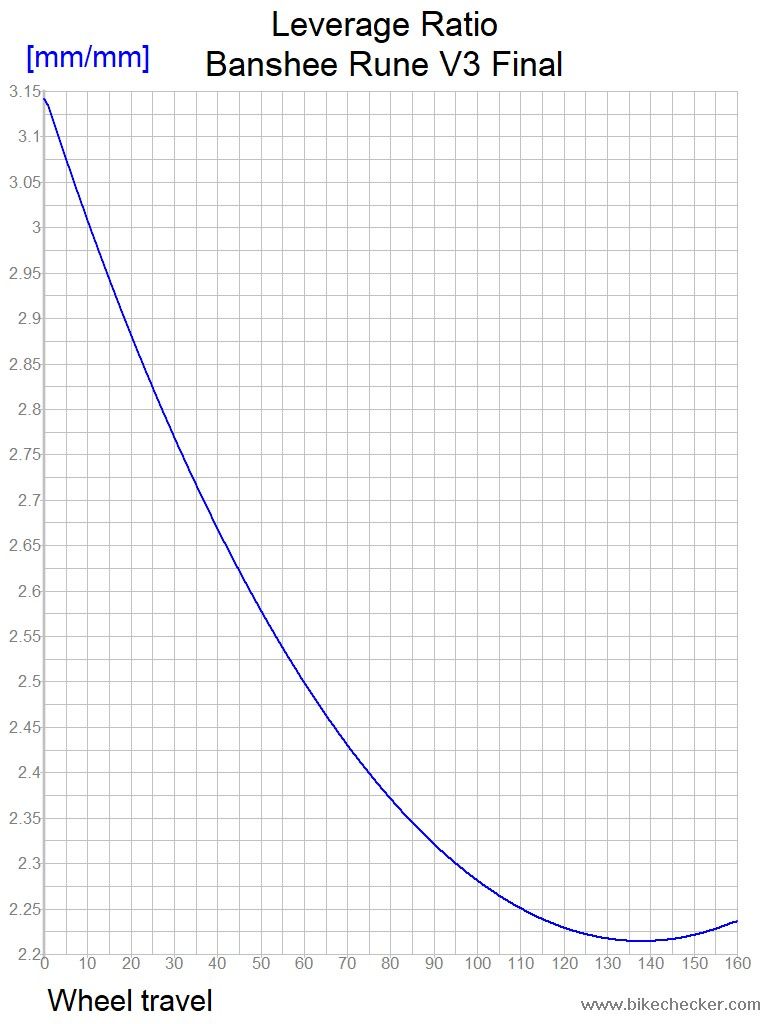

Hat das Rune V3 auch noch diese Kennlinie für Luftdämpfer alter Bauform?
Mein Bike hat an der Kennlinie eine ordentliche Progression mit noch stärkerer Endprogression. Die HSC hab ich komplett offen, die HBC auch, Sag 30% und es wäre schön, endlich mal einen Durchschlag hin zu bekommen. ;)

Wär' jetzt auch nicht so eine extreme Enddegression.
Ev. sollte der Shimstack noch mal angepasst werden?
EXT kann man mit viel Dämpfung fahren, ohne dass es unangenehm wird.
Gefühlt habe ich endlos Federweg zur Verfügung; gut, sind auch 170 mm.
