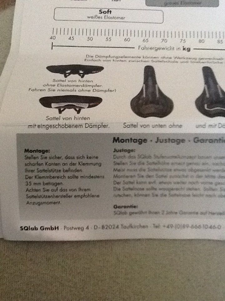

Es stellt sich ja die Frage wo es bei den anderen knarzt?
Ist es die Verbindung der Streben zum Sattel oder ist es die Verbindung der Steben zur Sattelstütze?
Auf der Montageanleitung
