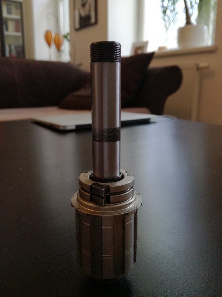

Als ich endlich alles runter hatte, zeigte sich folgendes Bild
Ich weiß zwar nicht wie die Achse heißt, die hier durch den Freilauf geht, aber diese tiefen Rillen sind vermutlich nicht original. Ich habe alles schön gesäubert, neu mit Lagerfett eingeschmiert und wieder zusammengebaut. Die Testfahrt kommt erst morgen dran, ich kann also noch nicht sagen, ob das der Überltäter war. Die beiden Lager habe ich mit Bremsenreiniger gesäubert und ebenfalls neu gefettet.
Da ist eindeutig ein Lager am Arsch bzw. hat gefressen. Da dreht der Innenring vom Lager nicht mehr selbst sondern die Achse dreht sich im Innenring. Da kommt auch das Schleifgeräusch her. Ohne neues Lager wird das nix. Ich würde so nicht fahren denn damit schrottet man die Achse.
Hmmm, ich denke da wie k_star
für einen lagersitz sind die spuren aus meiner sicht zu weit innen.
Sieht für mich so aus, als ob da einfach Dreck drin war, wie auch immer das möglich sein kann?
Wenns wirklich ein Lager ist, dann wirds ja weiter schleifen oder? Wenn das Schleifen jetzt weg ist ...
sehr merkwürdig.
wo soll da was schleifen?
in dem bereich dreht sich ja nichts ineinander.
Ist mir auch ein Rätsel. Wie gesagt, ich kann mir nur Verunreinigung vorstellen. Keine Ahnung, Staub o.ä. aber wie kommt er da überhaupt rein?
Ich habe das Bike dieses Jahr aus dem Sale gekauft, es ist ein 2015er Modell. Wer weiß was genau mit dem Teil schon passiert ist.
