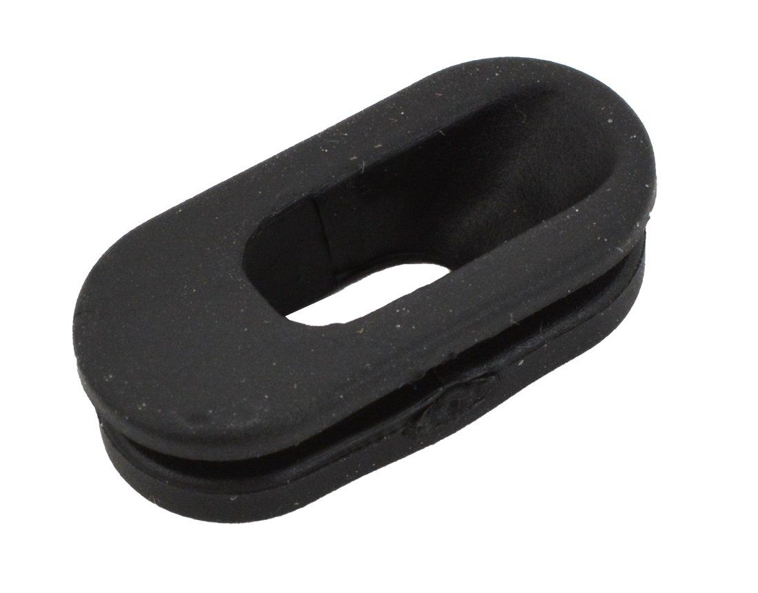

Weiss jemand ob das der Kabelführung dient - und zu welchem Rad es passt. Gibt keine Auskunft darüber ...
Bei diesem Artikel handelt es sich um:
BGM rubber plug VLD-150-1
Artikelnummer: 267184
Ist für ovale Kabelausgänge z.B. an der E-Contrail Generation mit Umlenkrolle. Im Zweifel bitte nochmal mit konkretem Modellname und Jahrgang anfragen.
Ersetzen will ich den vorhandenen ovalen Blindstopfen (oben links) aus dem Kabeldurchführungskit für Bergamont E-Bike für alle Modelle ab dem Modelljahr 2016
Das Kit wollte ich nicht kaufen (14€ find ich happig und nur 1 Teil für Lichtkabel kann ich brauchen)
Evtl. gehts ja ans E-Revox 5.0 29" von 2018
Hab den Blindstopfen durch den
ersetzt.
Geht und passt hinein - Bestens

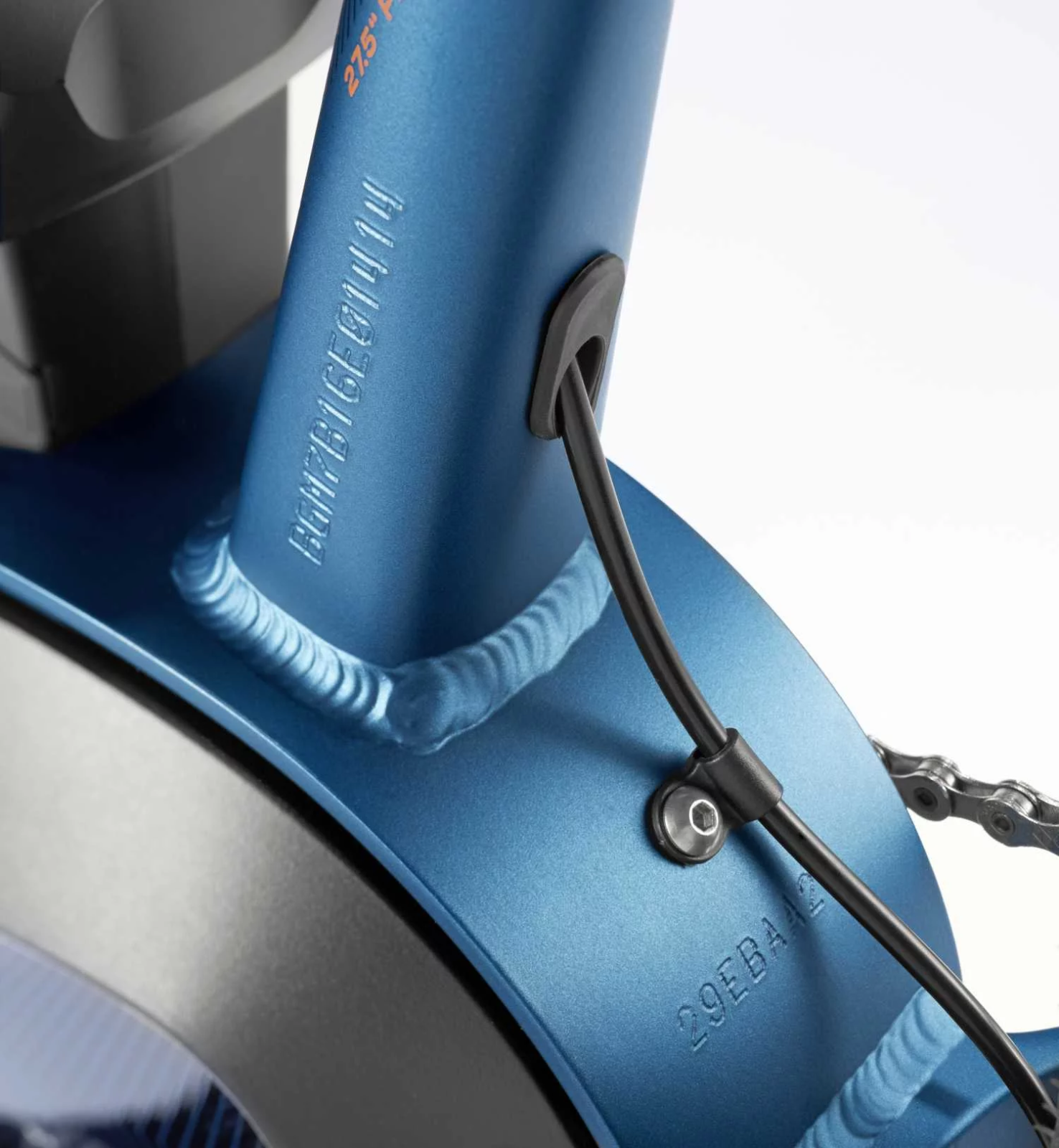

Hallo, sorry das ich den Thread hochhole, aber ich suche eine Gummitülle für das Sattelstützenrohr für das Trailster 8.0. Ist es dieses Ersatzteil, welches vom Threadersteller erstellt wurde?
Gruß
Sebastian

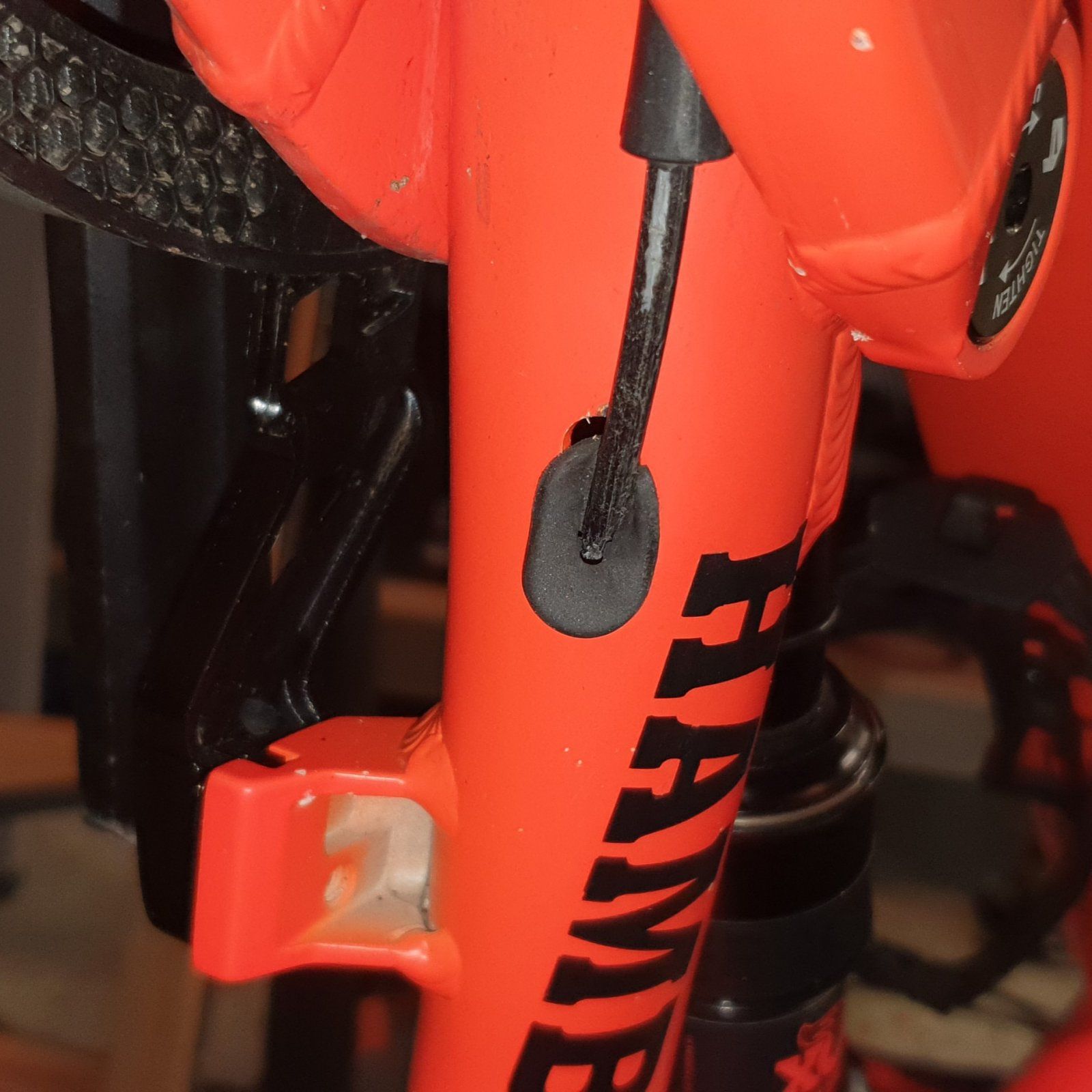

Ja ich werde das morgenfrüh mal herausziehen und von hinten begutachten. War heute schon im Store und dort konnte man nichts im System finden. Vielleicht hatte man auch keine Lust es zu finden.
Vielleicht hatte man auch keine Lust ... ist am wahrscheinlichsten
... bin mir ziemlich sicher, dass das Teil passt - ist genau dafür vorgesehen, nur um 180 Grad drehen.s-l1600.png
Ich hab das nun mal bestellt. Sonst geht es wieder zurück.
Aber auf deinem Bild sieht es etwas anders aus.
Meinen konnte ich nicht mehr kontrollieren, denn der ist nun komplett hinüber.
Das Langloch ist ca. 18x8 mm. Zu dem Teil stehen auch keine Abmessungen.
Na ich warte mal ab ob das bestellte Teil passt. Der gute Herr oben von Bergamont schreibt, dass es für ovale Löcher ist. Ich hoffe es sind die Langlöcher gemeint ;-)
