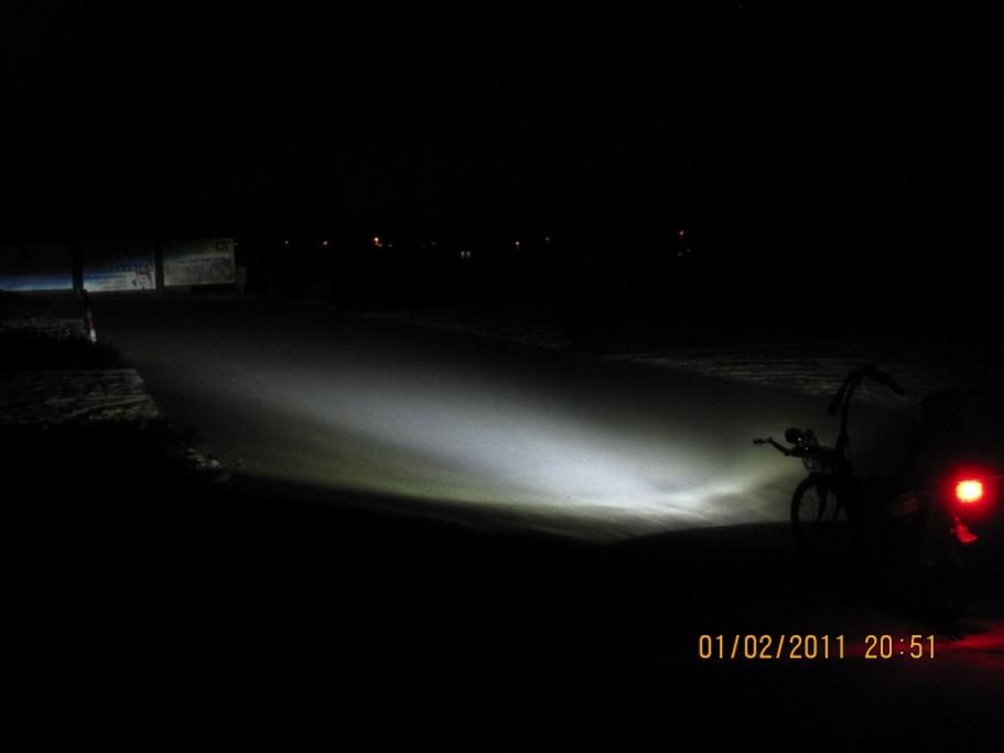

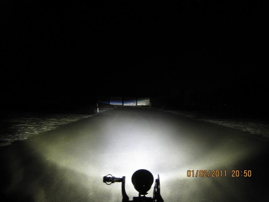

Habe die Blende im Scheinwerfer etwas angepasst.
Normalerweise ist die Rechte seite nur etwas höher, aber Grade.
Da ich aber auch Menschen auf dem Bürgersteig und Schilder sehen möchte, habe ich die Schräge reingefeilt.
Sichtweite bei 2,8A über 100m... schon geil :D
Auf den Bildern ist das Hindernis in 50m Entfernung. Und man sieht, da ists noch gut hell.
Das Aufblendlicht dazu ist..naja, sagen wir mal, etwas überdimensioniert.
Ca. so hell wie das Aufblendlicht meines Nissan Primeras..

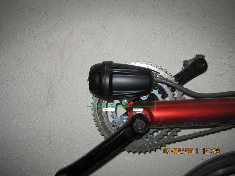

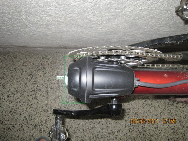

Was mich noch interessieren würde ist wie groß die Lampe ist? Hast du auch ein Foto vom Gehäuse bei Tageslicht? Wie sind die Abmessungen? Scheint recht groß die Lampe oder täuscht das Foto?
Servus,
die Lampe is dank des extragehäuses um den Reflektor recht Voluminös. Ist ja eigentlich für Motorräder gedacht.
Maße sind in den Fotos eingetragen. Breit ist sie 85mm.
Der Reflektor innen (den man auch ohne Gehäuse nutzen kann) ist 60mm breit und 90mm lang. Gewicht : 230g
Da ich aber auch Optisch was ansprechendes haben wollte (also nich diese Rohroptik der meisten Leuchten) hab ichs mit Gehäuse gemacht.

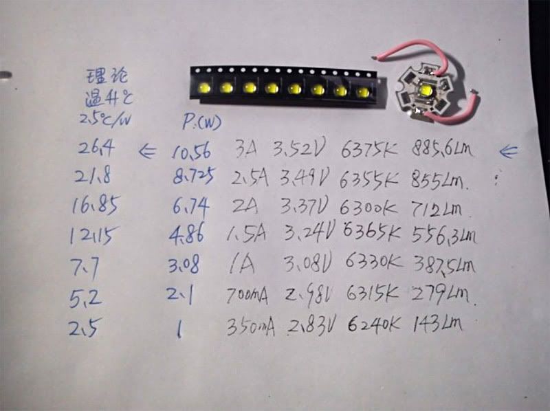

Auf die 10% komme ich , weil ich über Messungen der LED (561Lumen bei 1,5A) und Messungen der Beleuchtungsstärke und der Breite des Leuchtfeldes auf den Lichtstrom zurückrechnen konnte. (495Lumen).
Wenn man noch betrachtet das der Reflektor an sich etwas Licht frist, ist das ein gutes Ergebnis :)
Der Wirkungsgrad ist dennoch höher als von Plasteoptiken!

...Auf die 10% komme ich , weil ich über Messungen der LED (561Lumen bei 1,5A) und Messungen der Beleuchtungsstärke und der Breite des Leuchtfeldes auf den Lichtstrom zurückrechnen konnte. (495Lumen)...
Naja, bei der Abstrahlcharakteristik ist das so einfach nicht zu bestimmen.
Wenn Du den Reflektor aber nur in eine Richtung bestrahlst (also die ohne Blende), könnten die Verluste schon in dem Bereich sein.
Die Lumenangaben an sich sind aber mit Vorsicht zu genießen, das sind Datenblattwerte;)

Die Lumenwerte sind eben KEINE Datenblattwerte ;)
Der Temperaturunterschied bei Volllast zwischen Alureflektor und LED-Chiptemperatur beträgt knapp 5K. Das ist nicht allzuwenig, aber auch nich allzu viel. Da die Strecke von der LED bis zum Gehäuse satte 4mm beträgt und das Blech beidseitig auf 11mm x 30mm aufliegt,sehe ich da keine Probleme.
Das Nadelöhr ist die Luftschicht zwischen innerem Reflektor und äußerem Gehäuse. Da diese aber ineinander gesteckt werden und keine runde/eckige Form haben sondern Freiform sind, ist es extrem schwer dort ne Wärmebrücke reinzubekommen.

Du hast eine Ulbricht Kugel? Wow! Daheim oder auf der Arbeit?
Welches Binning hat die LED? Die Werte erscheinen mir immer noch extrem hoch, außer im Pulsbetrieb, wenn man die 25°C Die noch halten kann.
Bei einer vollflächigen Anbindung kann das natürlich schon ganz gut klappen mit der Kühlung, gerade auf der kurzen Distanz von LED zu Reflektor, stimmt.
Aber dennoch stimmt Deine Temperaturmessung nicht ganz, das LED Gehäuse hat 2.5K/W, d.h. bei 11W kommen 27.5K zusammen. Ohne Lötpaste ist die Lötschicht dicker als mit maskenaufgetragener Paste, damit kommen da > 1k/W hinzu, zusätzlich zum Wärmeleitkleber.
Ich tippe auf eine Null zuwenig, wäre aber dennoch fast optimal!

die Messungen habe ich nicht selbst gemacht. Habe aber mehrere sich deckende Messungen im Netz gefunden :)
Das Binning ist T6. Die U2 gibts leider nicht frei erhältich.
Ich gehe von ca. 550Lumen bei 1,5A aus und gut ;)
Die Temperatur der LED messe ich direkt am Keramik-Chip der LED.
Wenn du möchtest könnte ich bei einer weiteren Lampe mal ein paar genaueren Messungen der Temperatur an einzelnen Teilen der Lampe machen.

Servus,
die Messungen habe ich nicht selbst gemacht. Habe aber mehrere sich deckende Messungen im Netz gefunden :)...
Die Messungen muß man mit Vorsicht genießen. Das gilt nur bei 25°C Die. D.h. da werden einige % weniger drin sein, aber immer noch eine Menge.
Ich tippe mal auf Tdie=ca.100°. D.h. ca. -20%
