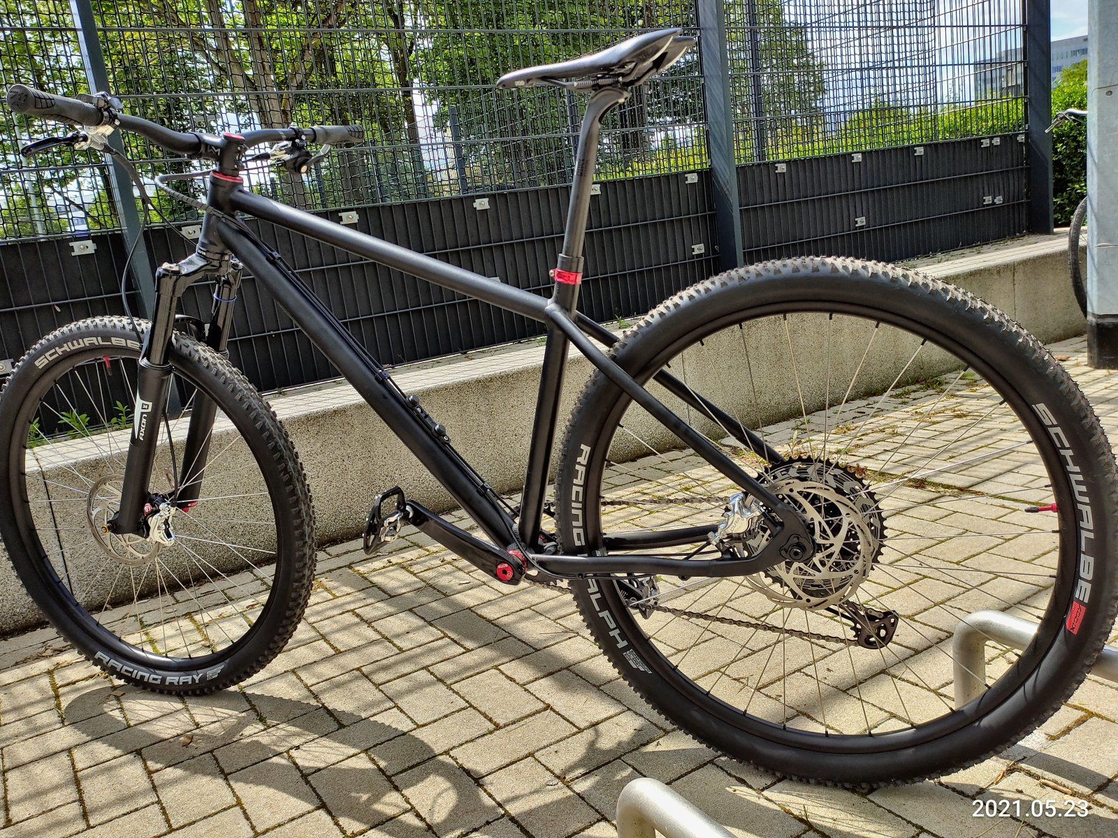

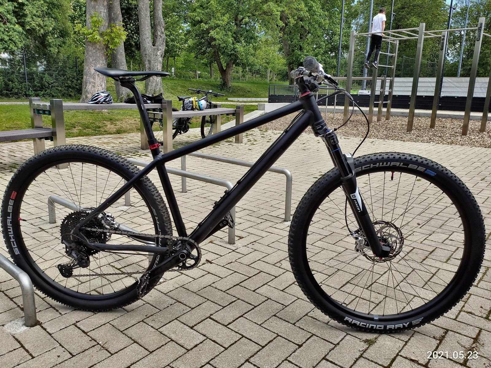

Geschmack ist eine Sache. Das Ding ist häßlich wie die Nacht. Aber ne andere Sache ist es, hier gleich an mehreren Stellen Teile außerhalb der Herstellerspezifikationen zu verbauen. Darauf darf man schon hinweisen. An ner 32er Gabel mit zwei Adaptern ne Scheibe jenseits der 200mm mit 4-Kolben-Stopper zu verbauen ist nicht nur optisch fragwürdig. Ich bremse an meinem Allmountain erfolgreich mit deutlich weniger Material. Mit der Adaptiererei an der Gabel will ich gar nicht anfangen, findet das Steuerrohr sicher voll gut.Und über Geschmack lässt sich eben "nicht" streiten. Muss jeder selber wissen.
gleich an mehreren Stellen Teile außerhalb der Herstellerspezifikationen zu verbauen. ...findet das Steuerrohr sicher voll gut.
wir haben ca. 1 1/2 Jahre probiert, getestet, und gemacht. Bis der Rahmen von Innen verstärkt wurde, die Fox Gabel hat nicht "natürliche" Innereien und der "Plastik" Adapter wurde im Labor über 10 Monate "vergewaltigt".
...wichtig, dass es für einen "normal" Biker beim vorbei laufen nach Serie aussieht.
Ich wollte mir ein Bike aufbauen... ohne jegliche Kompromisse einzugehen zu müssen, der Finanzielle Aufwand war mir dabei egal.
Das wird mit jedem Lesen überproportional bescheuerter!Okay, so fair soll man bleiben.
Von der ersten Idee, diese Gabel mit dieser Bremse an diesem Rahmen zu fahren kam vor ca. über 2 1/2 Jahren....
Erst war der Federgabel-Guru skeptisch, dann der Bremsen Hersteller und zum Schluss ein Rahmen Bauer.
Nun, um alles abzukürzen, wir haben ca. 1 1/2 Jahre probiert, getestet, und gemacht. Bis der Rahmen von Innen verstärkt wurde, die Fox Gabel hat nicht "natürliche" Innereien und der "Plastik" Adapter wurde im Labor über 10 Monate "vergewaltigt".
Natürlich kann man sich über die Scheiben Adapter auslassen, mir war es aber trotz allem wichtig, dass es für einen "normal" Biker beim vorbei laufen nach Serie aussieht.
Ich wollte mir ein Bike aufbauen, nach meinem Fahrstil und meinem Wunsch, ohne jegliche Kompromisse einzugehen zu müssen, der Finanzielle Aufwand war mir dabei egal.
Ich setze nicht voraus, dass man wegen dem Aufwand das Bike mag, aber wirklich wenig Leute stecken soviel Herzblut, Zeit, Engagement und Geld in solch ein Bike.
Ich liebe mein Bike, und das ist das wichtigste für Jeden Biker. Jeder muss sich auf seinem Bike wohlfühlen, egal was andere sagen!
Gewicht?
Steuersatz/Spacer/Vorbau auch nicht...?So bis auf Gabel und Kassette ist nix mehr am Rad Original.
Steuersatz musste ich die Oberseite tatsächlich gegen Acros tauschen. Der Zentrierring den der Radl Bauer (da kaufe ich echt nie wieder was, war nur wegen Verfügbarkeit) passt nicht, so dass ich nen Spalt zwischen Vorbau Spacern und oberem Lager hatte. Hab hier im Bikemarkt nen günstiges Acros IS42 mit Zentrierring bekommen, nun passt alles.Steuersatz/Spacer/Vorbau auch nicht...?
Insgesamt schön schlicht das Bike mit dem gewissen Etwas, v.a. durch die Skinwalls.
Habe mir auch so einen Rahmen aufgebaut, mit 130er Gabel.Mein erster Eigenaufbau auf Basis von einem BC Podsol. Ohne Oilslick und Skinwall...
