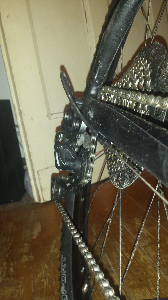

Hallo zusammen,
habe mir heute im Wald bei einer kleinen Tour im Matsch schön einen kleineren Ast ins Schaltwerk gehauen. Da ich in der ganzen Bike Materie relativ neu bin, kann ich den entstandenen Schaden noch nicht ganz genau einschätzen. Ich würde jetzt aber erst einmal vermuten (bzw. hoffen), dass nur das Schaltauge verbogen ist. Da würde ich dann erst einmal probieren, dieses zurecht zu biegen.
Ich habe auch direkt ein paar Fotos geschossen. Wenn wer Zeit hat einmal einen kurzen Blick drauf zu werfen, ob vielleicht doch noch was ganz anderes im argen ist, wäre das super.
Gruß und vielen Dank schon einmal.

Zum Händler bringen und mit Schaltaugenlehre wieder ausrichten lassen. Kann aber sein, dass du auch n neues brauchst. Schaltwerkkäfig sieht auch ganz schön verbogen aus....;-(

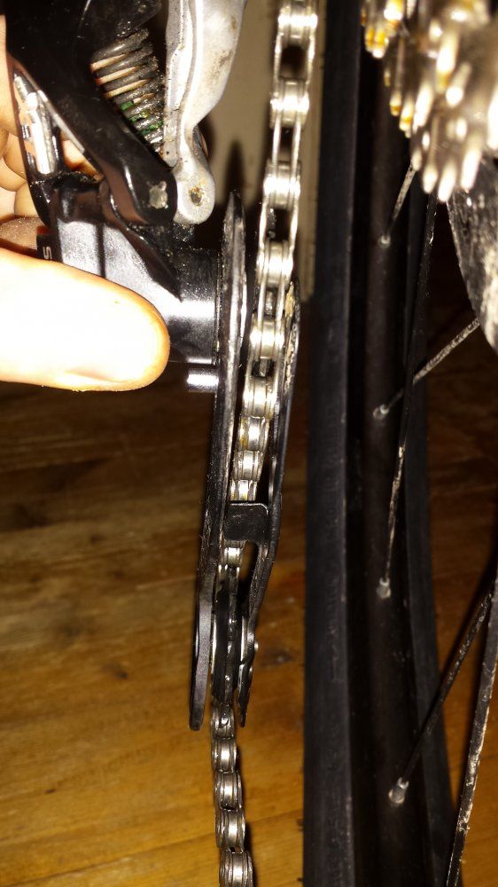

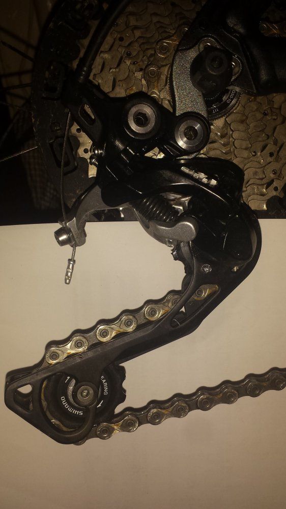

So.. Ich habe mir jetzt doch ein neues Schaltwerk organisiert, da das alte partout nicht gerade gebogen werden wollte. Ein neues Schaltauge habe ich direkt auch bestellt, da das alte durch das ganze biegen eine doch eher puddingartige Steifigkeit bekommen hat :)
Beim vergleich des neuen mit dem alten Schaltwerk habe ich zumindest schon mal den, meiner Meinung nach, Haupttäter identifiziert.
Und zwar ist das Scharnier, welches das Schaltauge mit dem Schaltwerk verbindet von hinten aus gesehen leicht nach rechts und auch ein bisschen um die eigene Achse verbogen. (siehe Bild 1)
Ich habe probiert die untere, rot markierte Schraube (Bild 2), mit einem Sechskant-Schlüssel zu öffnen. Leider tut sich da nichts. Gibt es da einen Trick? Wenn ich das ganze demontieren könnte, würde ich es vielleicht noch gerade gebogen/gehämmert bekommen und hätte dann noch ein Ersatz Schaltwerk für Notfälle.

Der Ausleger ist als Ersatzteil erhältlich, die markierte Schraube ist evtl. nach Entfernen des Sicherungsringes auf der Rückseite ganz normal herauszuschrauben, könnte aber schwer gehen, da durch Lack gesichert. Die Schaltaugenschraube kann nur durch Ausbohren entfernt werden.
Hab es abbekommen...
Hatte keinen Sicherungsring auf der Rückseite, war aber dann wohl mit so einem Lack verklebt.
Richtig schön verbogen das gute Stück... Werde den Rest dann als Ersatzteillager nutzen, oder eventuell eine Ersatz Achseinheit bestellen.. Kostet ja nicht die Welt.
