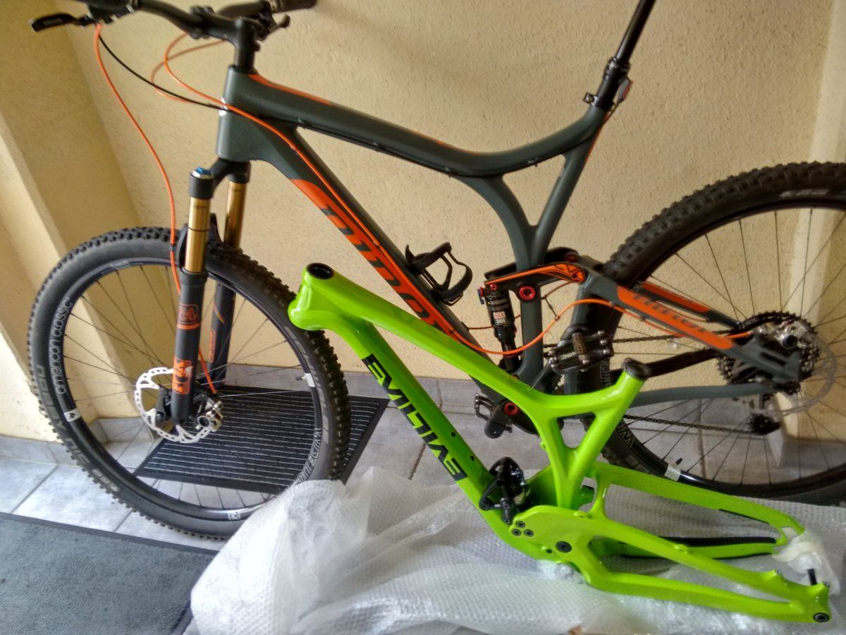

ich werd es ausprobieren und fürs erste den vom niner übernehmen. dann wird gefahren und gefahren und eventuell nachgebessert.
das niner hat mir gundlegend gepasst.
morgen geht der umbau los.

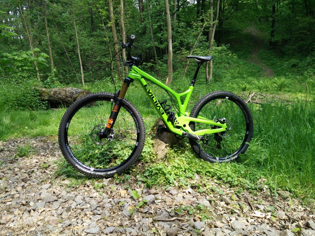

So das erste Bild.. Besser folgen später

Erstmal das Negative vorweg:
- Die Leitungen sehen ein bisschen lang aus und am Sitzrohr sind sie nicht festgemacht.
- Ja alle sind sich einig, die orangen Decals müssen weg. Fox Decals kann man auch bei Fox bestellen siehe post 36 und 50: https://www.mtb-news.de/forum/t/auf...up-racefully-2017.835054/page-2#post-14360044 Für ein anderes Modell wirst aber wohl eine andere Teilenummer brauchen.
- Mal ins Handbuch schauen. Ich bild mir ein, dass es Vorgaben gibt dass man nur ein begrenze Spacerzahl unter den Vorbau soll. Dass war hier aber auch schon Streitthema, weil die Belastung von der anderen Seite natürlich eh größer ist. Und wenn du die für dich passende Sitzposition gefunden hast können die überm Vorbau natürlich weg.
Aber auch Postivies soll nicht fehlen (du wirst hier sicherlich noch genug neagtives hören...)
- Schönes Rad :9 (vor allem wenn man das angesprochene Feintuning noch vornimmt).
- Es sieht auch trotz der vielen Spacer harmonischer aus als dein Niner, wenn das schon die richtige Sattelhöhe ist.
Ansonsten kannst du mit dem langen Gabelschaft nun wirklich erstmal in ruhe herumexperimentieren. Evtl findest du mit der anderen Rahmengeo ja auch ein eine für dich angenehmen Sitzposition mit etwas weniger Spacern.
Alternativ könnte man auch darüber nachdenken die Gabel nochmal um 10mm "aufzubohren". Das sollte noch im Rahmen liegen und die Front auch ein Stückchen höher bringen.
ich hatte eben nicht viel zeit zum schreiben.
ja die Leitungen sind zu lang und werden noch gekürzt das ist jetzt erst mal so zum probieren und gucken ob noch spacer weg kommen oder es bleibt. deshalb auch noch die ungekürzte gabel. das am sitztrohr ist mir gar nicht aufgefallen - danke. wird mit gemacht wenn´s final gemacht wird
die Sattelhöhe soll so bleiben wie sie ist und das mit dem gabel auf 140mm gehen habe ich zwar im kopf aber wird sicher so bleiben.
