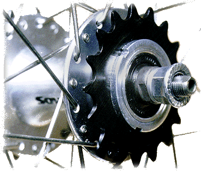

so, hab auf der Arbeit ein ritzel gefunden.
Das müsste doch gehen, oder?

also auf dem ersten Bild kann man sehr schön sehen, dass alle Zähne leicht verdreht sind, perfekt um die Kette neben das Ritzel zu befödern!
Ich würd das lieber lassen, deine Eier werdens die danken...

Hm, stimmt.
Ist mir gar nicht aufgefallen.
Ich dachte, das wäre das richtige, da die Zähne viel höher sind, als bei normalen...
Sieht nach alten UG Ritzeln aus.
