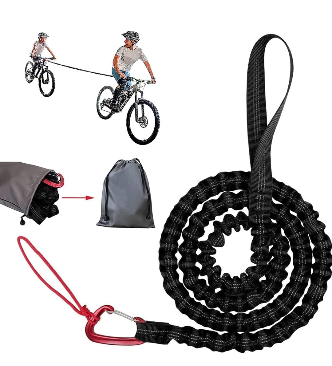

Da stimme ich dir zu. Ich hatte mit mal selber eins gebastelt. Aus den elastischen Fitnessbändern. Hat natürlich ein paar Haken gehabt. Bis es gespannt war muss man aufpassen dass es nicht in die Räder gerät, etc. Habe and die Enden jeweils nur mit einem dünnen Nylonseil Schlaufen gebunden und dann um Vorbau und Sattelspitze gelegt. Da war dann einigermaßen aus dem Weg. War nicht schön, aber hast vielleicht insgesamt 10-15 Euro gekostet und wir konnten sehen wie die Kids mit den abschleppen zurechtkommen.

Welches Abschleppseil für Fahrräder bevorzugst du und warum?
Ich bevorzuge das 0815-Seil von Amazon, da bisher völlig ausreichend für meinen Sohnemann und mich.
Da ich einen Sattel mit Aussparung fahre, lässt sich das vordere Endes des Zugseils gut von unten durch den Sattel fädeln und an der Sattelnase einhängen. So stört es nicht beim kurbeln.
Außerdem ist das Seil klein und ich kann es, ohne das ich den Rucksack abnehmen muss, in der Seitentasche des Rucksacks transportieren.
Unten an der Stütze könnte ich kein Seil montieren, da wäre mein Hinterrad im Weg.
